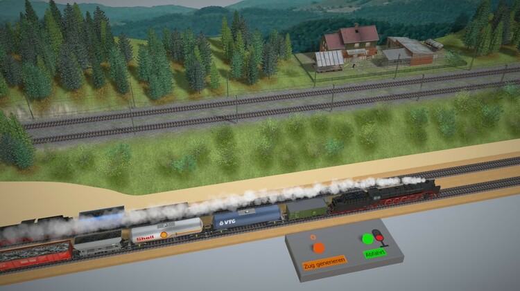

Roter Brummer Geschrieben 14. September 2022 Geschrieben 14. September 2022 (bearbeitet) Hallo zusammen, nach Betrachtung dieses Films: https://youtu.be/-YUMN6OTyL4 kam mir die Idee, etwas ähnliches für das MBS umzusetzen. Allerdings sollte es wesentlich einfacher, als im Film gezeigt, gehen. Bei Betätigung des Schalters "Zug generieren" wird ein Nahgüterzug mit zwei bis acht Waggons erzeugt. Die Lok und die Waggons werden zufällig ermittelt. Es kommt also mit einer Sicherheit von nahezu 100% beim nächsten Mal ein anderer Zug aus dem Depot. Und das tollste ist: Je mehr unterschiedliche Loks und Waggons man in das blaue Depot schickt, desto bunter wird das Treiben. Allerdings muss jede Lok das Schlagwort "Lok" und jeder Waggon das Schlagwort "Waggon" mitbekommen. Bitte beachten: Es funktionieren keine Tenderloks und Mehrfachtraktionen. Die EV ist relativ schlank gehalten. Für diejenigen, die es ausprobieren möchten: Neues File siehe unten HG Brummi Bearbeitet 15. September 2022 von Roter Brummer mbp gelöscht neu siehe unten
Roter Brummer Geschrieben 14. September 2022 Autor Geschrieben 14. September 2022 Nachtrag: Was mir nicht gefällt ist, dass der jeweils letzte Waggon langsam in das blaue Depot bummelt. Ich habe keine Ahnung, warum das so ist.

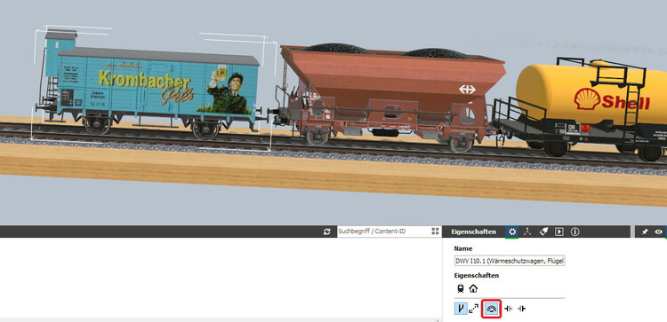

EASY Geschrieben 14. September 2022 Geschrieben 14. September 2022 Hallo, vor 2 Stunden schrieb tim-fischertechnik: vor 5 Stunden schrieb Roter Brummer: Ich habe keine Ahnung, warum das so ist. Ich bin auch ratlos, warum der letzte Wagen so "ruppig" abgebremst wird und dann ziemlich allein gelassen wird. Aber so funktioniert es wenigstens. wenn "Automatisch bremsen / Sanftes Ankoppeln" aktiviert ist, versucht das MBS bei deaktivierter Kupplung so abzubremsen, daß eine (kleine) Lücke bleibt zum Fahrzeug auf das aufgefahren wird (gilt auch für rollende Wagons), der letzte Wagon hat eine Chance durch abbremsen "nach hinten" auszuweichen.... Gruß EASY

Roter Brummer Geschrieben 15. September 2022 Autor Geschrieben 15. September 2022 Hallo Tim, vor 11 Stunden schrieb tim-fischertechnik: Ist das Einfahren des letzten Wagons in das blaue Depot in der hier gezeigten Anlage (veröffentlicht als Entwurf: 16B3A6D4-B039-42C5-A9A1-3889D1DEBDF3) besser? ja, aber es liegt wohl hieran: vor 8 Stunden schrieb EASY: wenn "Automatisch bremsen / Sanftes Ankoppeln" aktiviert ist, vor 11 Stunden schrieb tim-fischertechnik: werden Wagons über das "Zugende" hinaus nicht angekuppelt. Der Kontakt hatte gar keine Funktion mehr. Wenn Waggons nicht angekoppelt würden, rollen sie nach Abfahrt des Zuges eigenständig durch die Gegend. HG Brummi

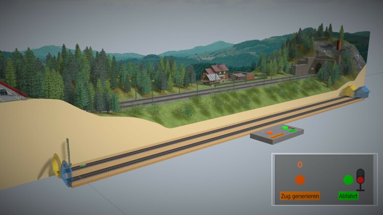

Roter Brummer Geschrieben 15. September 2022 Autor Geschrieben 15. September 2022 (bearbeitet) Hallo zusammen, es geht also auch viel einfacher. Dank der Hinweise von @Goetz und @EASY hat die Bummelei des letzten Waggons ein Ende. Es braucht keine Steigungen mehr. "Automatisch bremsen / Sanftes Ankoppeln" ist dennoch immer aktiviert. Das sieht bei der Zugzusammenstellung einfach besser aus. Es sind noch mehr Waggons und Loks im Depot gelagert. Ein Zug kann zwischen einem und zehn Waggons haben. Sollte die maximale Zuglänge erreicht sein, werden keine Waggons mehr aus dem Depot entlassen. In diesem Fall springt der Zähler dann nicht auf "0", sondern der Vorgang wird einfach nicht komplett durchgeführt. Was kann man ändern? Die minimale/maximale Zuglänge kann in der EV verändert werden. Dazu müssen eventuell die Gleise des Güterzuggenerators verlängert werden. Es können noch mehr Loks und Waggons abgespeichert werden, indem man einfach einen neu zusammen gestellten Zug in das blaue Depot einfahren lässt. Achtung! Der Zug muss einfahren und darf nicht direkt ins Depot geschickt werden! Loks müssen das Schlagwort "Lok" haben und die Wagen müssen das Schlagwort "Waggon" haben. Der reine Güterzuggenerator kann in eine eigene Anlage importiert und dort an die vorhanden Gleise angeschlossen werden. Der Generator funktioniert dann auch dort. Am besten im Vollbildmodus laufen lassen. Güterzuggenerator.mbp HG Brummi Bearbeitet 15. September 2022 von Roter Brummer

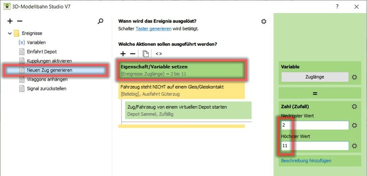

Roter Brummer Geschrieben 17. September 2022 Autor Geschrieben 17. September 2022 Hallo zusammen, nach zweieinhalb Tagen des Grübelns und Probierens, sowie des Stellens einer ziemlich unsinnigen Frage, die dann doch nicht zum Ziel führte, habe ich es jetzt geschafft, den Güterzuggenerator für Dampfloks mit Tender zu ertüchtigen. Die Lösung war dann eigentlich ganz simpel. Manchmal sieht man halt den Wald vor lauter Bäumen nicht. Ich habe das Machwerk nunmehr als Entwurf hochgeladen, damit ich bei allfälligen Änderungen hier nicht jedes Mal den Link erneuern muss. F2FE511E-C9BB-4E08-A76F-3CAAB4B53C78 Zum momentanen Stand verkehren nur Dampfloks mit Tender. Im nächsten Schritt will ich versuchen, auch andere Traktionsarten per Zufall einzubinden. HG Brummi
Roter Brummer Geschrieben 18. September 2022 Autor Geschrieben 18. September 2022 Hallo zusammen, kleines Update: Die Zählung der anzuhängenden Waggons sollte jetzt korrekt funktionieren. Das ist nicht nur der Optik geschuldet, sondern offensichtlich notwendig, damit die Reihung von Lokomotive und Tender immer korrekt ist. Schließlich muss der zu einer Lok passende Tender aus dem Depot entnommen und stets direkt hinter der Lok eingesetzt werden. Insgesamt wurde die EV noch weiter verschlankt und ist damit bereits für den Einsatz verschiedener Traktionsarten vorbereitet. Das muss ich aber noch ausgiebigen Tests unterziehen. Es kann vorkommen, dass eine hohe Anzahl an Waggons angefordert wird, diese aber aufgrund ihrer Länge nicht alle auf das Ausfahrgleis passen. In diesem Fall fällt der Waggonzähler nicht auf null zurück. Wenn der Zug das Ausfahrgleis komplett verlassen hat, wird der Zähler deshalb aus Sicherheitsgründen auf null gesetzt. Am 17.9.2022 um 08:45 schrieb Roter Brummer: F2FE511E-C9BB-4E08-A76F-3CAAB4B53C78 HG Brummi

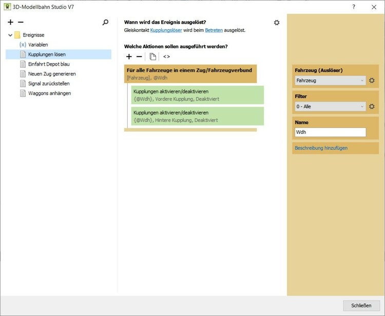

Goetz Geschrieben 18. September 2022 Geschrieben 18. September 2022 (bearbeitet) vor 16 Stunden schrieb Roter Brummer: Dort werden die Kupplungen der Waggons dann auch gelöst. Klar - da darfst du es nicht so machen wie von mir vorgeschlagen. Mein Vorschlag sollte dir nur prinzipiell zeigen, wie Wiederholungen in dein Konzept passen. Stattdessen musst du in deinem Fall die Wiederholung "Für alle Fahrzeuge in einem Zug" verwenden und in einer Bedingung prüfen, ob es sich jeweils um einen Waggon handelt Viele Grüße Götz Bearbeitet 19. September 2022 von Goetz Bild korrigiert
EASY Geschrieben 18. September 2022 Geschrieben 18. September 2022 Hallo, vor 42 Minuten schrieb Roter Brummer: diese Idee hatte ich als erstes umgesetzt. Das Problem ist nur, dass eventuell ja schon ein anderer Zug auf der Anlage unterwegs ist. Dort werden die Kupplungen der Waggons dann auch gelöst. aber nicht wenn Du die Schleife machst für alle "Fahrzeuge in in einem Zug/Fahrzeugverbund" für den Zug, der als Auslöser auf den Gleiskontakt vor dem Depot fährt und da als Bedingung "Waggon"=Schlagwort für das Lösen der Kupplungen nimmst. Dann beiben die Züge auf der Anlage davon unberührt. ...Götz war einen Tick schneller... Gruß EASY
Roter Brummer Geschrieben 18. September 2022 Autor Geschrieben 18. September 2022 Hallo ihr zwei, wunderbar, so funktioniert es noch einfacher. @Goetz: Bei der Wiederholung muss es allerdings das Fahrzeug und nicht der Gleiskontakt sein. @EASY: vor 2 Stunden schrieb EASY: wenn Du das Senden ins Depot wieder so machst, wie der Vorschlag von Götz (Zugverband in einer Schleife ins Depot schicken), den Du auch schon umgesetzt hast, Der Zugverband muss allerdings weiterhin ein Fahrzeug nach dem anderen Einrücken, damit die Waggons auch einzeln wieder aus dem gelben Depot ausrücken können. Sonst kommt der Zug komplett wieder raus. HG Brummi

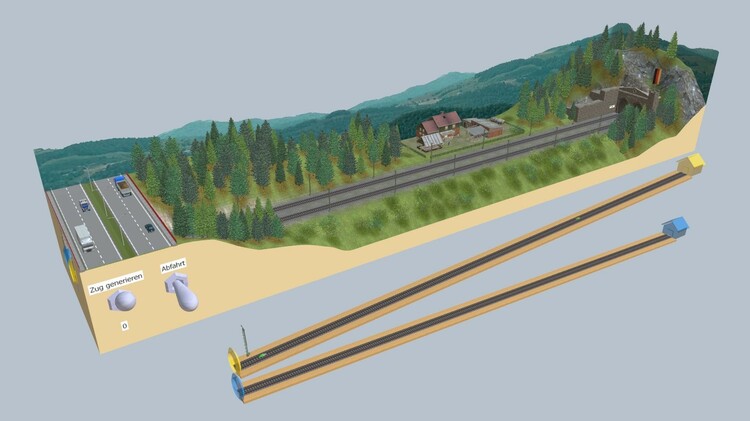

Roter Brummer Geschrieben 19. September 2022 Autor Geschrieben 19. September 2022 Hallo zusammen, Update: Eine Automatiksteuerung hinzugefügt. F2FE511E-C9BB-4E08-A76F-3CAAB4B53C78 Wenn der blaue Knopf gedrückt wird (und bleibt), läuft der Betrieb automatisch ab. Andernfalls kann nach wie vor händisch gesteuert werden. HG Brummi
