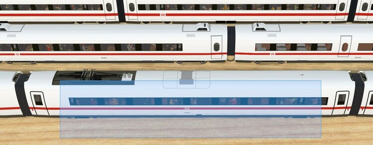

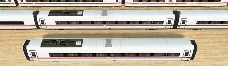

@Markus Meier I've just used the 'rubber-band' selection method suggested by @Goetz to copy several coaches from the 'People In Trains' layout, and pasted them into a test Simple Oval. It works very well, and all the passengers stay in their seats. Thanks for the layout, and thanks for the copying tip. (y)
@Markus Meier : Ich habe gerade die von @Goetz vorgeschlagene "Gummiband"-Auswahlmethode verwendet, um mehrere Waggons aus dem Layout "People In Trains" zu kopieren und sie in ein einfaches Test-Oval einzufügen. Es funktioniert sehr gut, und alle Passagiere bleiben auf ihren Sitzen. Danke für das Layout und danke für den Kopiertipp. (y)
1575230583_2022-11-1016_46_28-Simp_Oval_-3DTrainStudioV8.thumb.jpg.634c6c5a6c1cf20e1cb9f656bde995ce.jpg

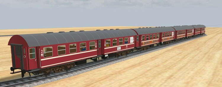

Ich habe innerhalb von 1 Minute eine mbe-Datei aus deiner letzten Anlage erzeugt.
Zug.zip
Die Männekes sitzen brav im Zug und fahren mit.
