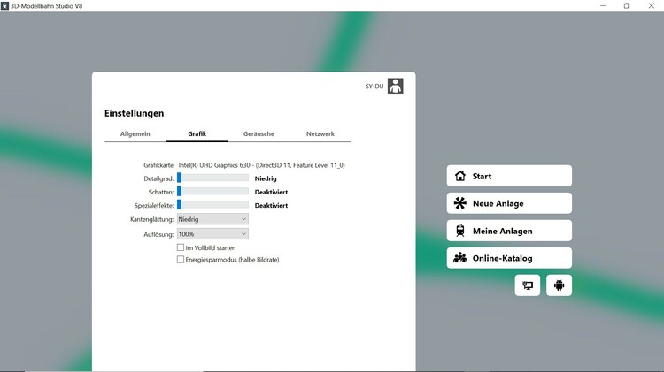

Version 8 ist spürbar anders und besser als die V7, leider kommt mein Laptop mit aktuellen Einstellungen nicht mehr mit... Es ruckelt. Mein kpl Netz (in "Space") ist zu Ende erstellt, jetzt bin ich gerade mit den letzten Feinheiten beschäftigt. Da kommt die V8-Meldung - Freude - Download - Frust..
Bis Ende V7 lief alles flüssig, 60 FPS, super. Bei V8 (Grafik super, richtig scharf) ruckelt es stark sobald ein Objekt nur markiert ist, FPS dabei so um 35-45. Ich habe versucht die Auflösung von 100 auf 75, dann 50 und sogar 25% zu verringern. Das Ruckeln ist zwar weniger geworden, aber das Bild selber sehr unscharf. Wir haben versucht bei den NVIDIA-Systemeinstellungen manches zu ändern, aber zum guten Ergebnis kamen wir nicht. Im Program selber (V8), haben wir sogar den Detailgrad und Kantenglättung auf niedrig gestellt, Schatten und Spezialeffekte deaktiviert. Das hat spürbar was gebracht, aber noch nicht zufriedenstellend. Mein Sohn meint dazu: "Papa, jetzt kannst du mich verstehen, weil auch du brauchst endlich einen richtigen PC (also kein Laptop mit dem 8 GB Arbeitsspeicher)".

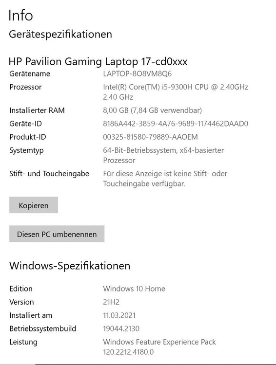

Laptop Info:
Schöne Grüße. Eddie.

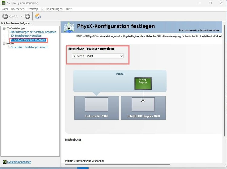

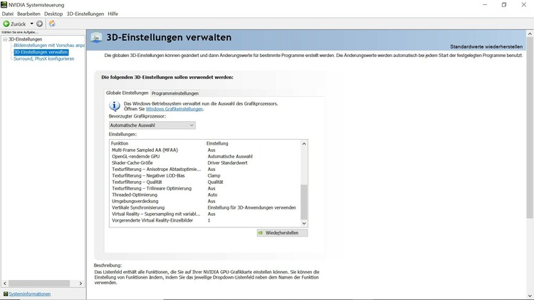

Hallo @SY-DU,
Wie @maxweies oben schon angedeutet hat, ist die dedizierte Nvidia-Karte evtl. nicht zugegeschaltet. In der Systemsteuerung solltest Du folgendem Eintrag sehen:
Hier kannst Du (siehe nächstes Bild)
auswählen, dass die NVIDIA-Grafikkarte alle Programmanwendungen unterstützt.

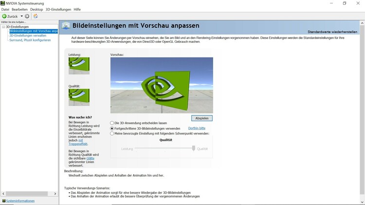

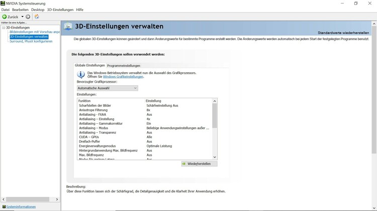

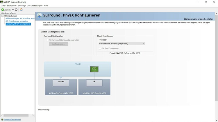

Einen schönen Guten Morgen,
ich habe gerade die aktuellen Einstellungen des NVIDIA Systems geprüft. so siehts aus:
325715237_Screenshot(1015).thumb.jpg.fbf9c32d85e76aa1cd25b496620e77d1.jpg1061852242_Screenshot(1016).thumb.jpg.e422e7e8695539436a7076922762bd8c.jpg72826964_Screenshot(1017).thumb.jpg.24a2f9b3d45542b290d5925e3def62f3.jpg2078953036_Screenshot(1018).thumb.jpg.46569c034bba574b4c9b62d57385c0ce.jpg
Dazu noch die Grafikeinstellungen im Programm selber:
Für Eure Tipps bedanke ich mich im Voraus.
Gruß. Eddie.
Edited by SY-DU
Screenshots verwechselt

Posted
Hallo Eddie,
vor 13 Minuten schrieb SY-DU:
Was meint Ihr dazu?
Das Gruppieren bringt in diesem Fall keine Änderung.
Die Anzahl der Objekte bliebe gleich und der Rechenaufwand ebenfalls.
In deinem zweiten Screenshot steht oben "automatische Auswahl".
Ändere das bitte probehalber mal auf die NVidia Grafikkarte und schau, ob das eine Besserung bringt.
Wenn das hilft, dann musst du als nächstes rausfinden, wie du diese Einstellung speziell für das Studio einrichtest, damit der Laptop nicht ständig die "Strom-hungrige" NVidia Grafik nutzt, die für andere Anwendungen wie beispielsweise Textverarbeitung, Emails, Forenbesuch etc. nicht erforderlich wäre.
