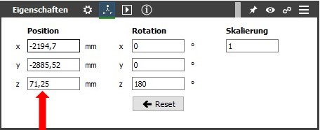

WalterW Posted November 7, 2022 Author Share Posted November 7, 2022 Hallo Andy, ich habe deinen Vorschlag ausprobiert. Es funktioniert bei mir leider nicht! Ich bitte dich, schau dir die folgenden zwei Abbildungen an und sage mir, was im Lua-Skript falsch ist. Fehlermeldungen erhalte ich keine, was auch aus dem unten abgebildeten Protokollauszug zu erkennen ist. Die Anweisung aus Zeile 9 im Lua-Skript wird offensichtlich nicht ausgeführt. Siehe hierzu die Zeilen 1. und 3., aus dem nachstehenden Protokoll. In Zeile 3. müsste doch der Wert z = 12.8000...... stehen. In den Eigenschafts-Positionsdaten vom Objekt "Bauernhof Getreidefeld 9" ist entsprechend auch keine Veränderung erkennbar. Ich hoffe du kannst das Problem lösen. Freundliche Grüße Walter Link to comment Share on other sites More sharing options...

Andy Posted November 7, 2022 Share Posted November 7, 2022 (edited) Hallo Walter, also, das erstaunt mich jetzt doch ein wenig. Eigentlich ist da nichts falsch. Möglicherweise mag er bei einem diskreten Objekt die Komponentenzuweisung nicht und Du mußt über eine Zwischenvariable gehen. Ist mir dann aber nicht klar, weshalb. local tmp = {} local objekt objekt = $("Bauernhof Getreidefeld 9") tmp = objekt.transformation.position tmp.z = 80/6.25 objekt.transformation.position = tmp Im Test geht das bei mir. Wenn das so geht, wie Hawkeye es beschrieben hat, mache es halt so. Gruß Andy EDIT: Bitte nicht als Grafik kopieren, dann ist es unbrauchbar. Skript in der EV markieren, in Zwischenablage kopieren und hier in die Code-Tags <> setzen. Oder einfach die mbp anhängen. Edited November 7, 2022 by Andy Link to comment Share on other sites More sharing options...

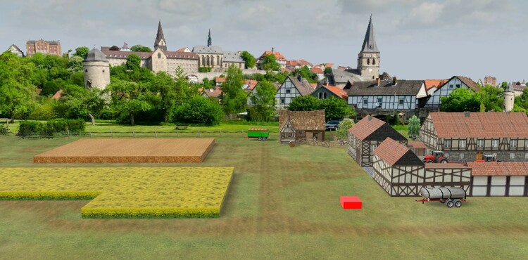

WalterW Posted November 8, 2022 Author Share Posted November 8, 2022 Hallo Hawkeye und Andy, sowie alle anderen Interessierten, wenn ich so weit bin, dass etwas Vorzeigbares aus meiner Absicht geworden ist, werde ich gerne etwas dazu zeigen. Im Grunde hat Andy schon einen Volltreffer gelandet. Es handelt sich tatsächlich um das steuerbare und langsame "wachsen" eines Getreidefeldes aus dem "Untergrund" heraus. Deshalb brauchte ich auch die Funktion für die Höhenpositionierung der Getreidefelder. Viele Grüße Walter Link to comment Share on other sites More sharing options...

Roter Brummer Posted November 9, 2022 Share Posted November 9, 2022 vor 9 Stunden schrieb Henry: die Ernte unter dem fahrenden Mähdrescher wird etwas verzwickter Es gibt auch ein animiertes Getreidefeld. 46724A44-7BFD-4CA1-8CA0-FCFEBE7BBC75 HG Brummi Link to comment Share on other sites More sharing options...
WalterW Posted November 10, 2022 Author Share Posted November 10, 2022 Hallo an alle Interessierten, ich habe, entsprechend dem Wunsch einiger, ein Modul erstellt, das einen Bauernhof mit animiertem Getreidefeld, der Ernte und dem neu "wachsenden" Getreide zeigt. Die Contend-ID lautet: 6429BD22-761C-4DAD-9433-EDF2D5F6DB25 Viel Spaß und freundliche Grüße Walter Link to comment Share on other sites More sharing options...
