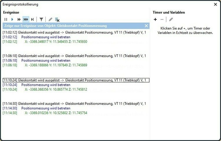

vor 33 Minuten schrieb Bahnkater:
Die Verschiebung ereignet sich nur allmählich. Ich schätze mal nach so 10 bis 15 Minuten sollte es deutlich sein.
Das stimmt. Es lässt sich auch leicht nachweisen.
An einer beliebigen, möglichst geraden Strecke die Kameraposition mit der Position des verknüpften Wagens abgleichen. Hier die Y-Position der Kamera auf die 57,67 des Wagens setzen.
Nach ein paar Umläufen die Position der Kamera zum Wagen an etwa derselben Stelle wieder vergleichen.
Ich denke, das wegen der Größe der Anlage Rundungsfehler bei der Positionsberechnung der Grund sind, die sich nach einer gewissen Zeit dann auch in der Verschiebung bemerkbar machen.
VG, Hawkeye

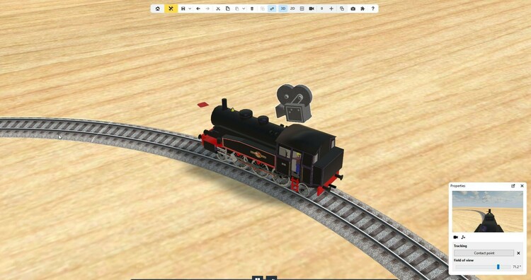

I placed a Contact Point just in front of the loco, linked to the loco, then set a Camera, also linked to the loco, to 'Track' the Contact Point, which it does. It doesn't matter if the Contact Point slips (rotates...), the Camera will always remain fixed pointing towards that object. Obviously the Contact point, and the Camera, can be hidden. Worth considering..?
Ich habe einen Kontaktpunkt direkt vor der Lok platziert, der mit der Lok verknüpft ist, und dann eine Kamera, die ebenfalls mit der Lok verknüpft ist, so eingestellt, dass sie den Kontaktpunkt "verfolgt", was sie auch tut. Es spielt keine Rolle, ob der Kontaktpunkt verrutscht (sich dreht...), die Kamera bleibt immer fest auf das Objekt gerichtet. Offensichtlich können der Kontaktpunkt und die Kamera ausgeblendet werden. Eine Überlegung wert...?
Douglas
2023-03-1114_44_04-Simp_Oval_BR75_00_-3DTrainStudioV8.thumb.jpg.c51ee95e1aafa14d8a7efa638c365ae3.jpg
