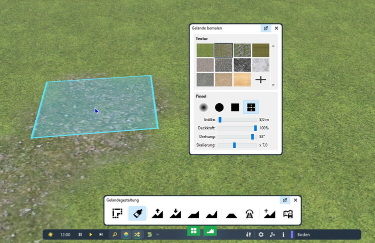

Hawkeye Geschrieben 21. August 2023 Geschrieben 21. August 2023 Hallo @Neo, Die Geländegestaltung erlaubt die Drehung von quadratischen Pinseln und wie wird das Quadrat gedreht? VG, Hakweye

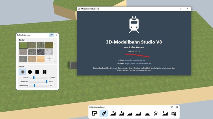

SualokinK Geschrieben 21. August 2023 Geschrieben 21. August 2023 Hallo @Hawkeye, indem Du die aktuelle Version 8.5.x installierst, was bei Dir offensichtlich nicht der Fall ist. Schöne Grüße SualokinK
Hawkeye Geschrieben 21. August 2023 Geschrieben 21. August 2023 vor 4 Minuten schrieb SualokinK: indem Du die aktuelle Version 8.5.x installierst, was bei Dir offensichtlich nicht der Fall ist. Habe ich ja doch installiert!
SualokinK Geschrieben 21. August 2023 Geschrieben 21. August 2023 Hm? und warum wird bei mir die Drehung angezeigt und bei Dir nicht? Ha, weil ich die V 8.5.1.0 installiert habe! @Neo: da ist wohl was schief gelaufen.
Neo Geschrieben 21. August 2023 Autor Geschrieben 21. August 2023 @Hawkeye Starte mal das Studio neu, vermutlich wurden die Lizenzinformationen noch nicht aktualisiert. Alle neuen Funktionen sind Teil des Plus-Pakets, was während der Beta-Phase kostenlos zur Verfügung steht. Ich schalte die Test-Nutzer allerdings manuell frei, da viele User die Beta-Aktualisierungen aktiviert haben, ohne sich wirklich bewusst zu sein, dass es sich um eine Test-Phase handelt. Viele Grüße, Neo
SualokinK Geschrieben 21. August 2023 Geschrieben 21. August 2023 (bearbeitet) Alles o.k. jetzt funktioniert die Drehung auch bei mir mit der V 8.5.2.0 Bearbeitet 21. August 2023 von SualokinK
Hawkeye Geschrieben 21. August 2023 Geschrieben 21. August 2023 vor 6 Minuten schrieb Neo: Starte mal das Studio neu, ... . Ja, jetzt wird ein Schuh daraus. Läuft, danke. VG, Hawkeye

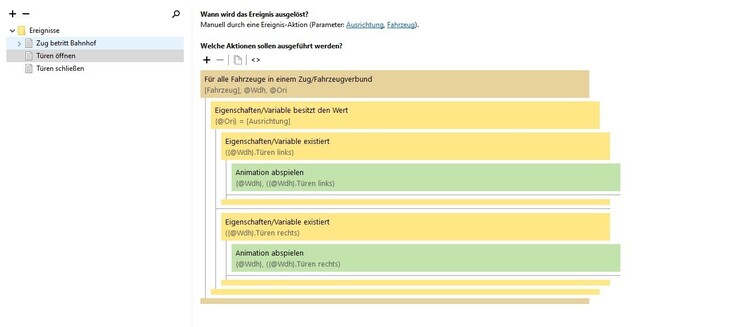

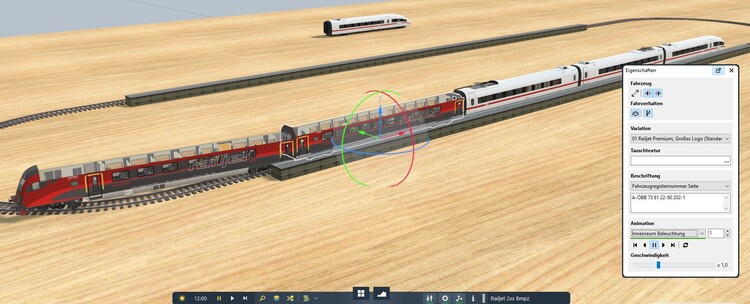

Hawkeye Geschrieben 21. August 2023 Geschrieben 21. August 2023 (bearbeitet) Hallo @Neo, habe mir mal dein Beispiel mit dem "Türen öffnen/ schließen" angeschaut und ein paar andere Wagen angehängt. Die erforderlichen Objektvariablen für die Türen habe ich zum Testen für diese zwei Wagen absichtlich mal nicht eingerichtet. Hier solltest du in der Demoanlage noch die Abfrage, ob die Objekt-Variablen auch tatsächlich existieren, integrieren. Noch besser wäre natürlich, eine programminterne Überprüfung auf das tatsächliche vorhanden sein und auf die Richtigkeit der Schreibweise einer Objekt-Animation. Sonst werden, wie im Bild oben alle vorhandenen Objekt-Animationen gestartet. Das ist ganz schön lästig und verwirrend. Die neue Funktion mit der Orientierung funktioniert ansonsten für die Fahrtrichnungen vorwärts und rückwärts gut. VG, Hakwkeye Bearbeitet 21. August 2023 von Hawkeye
Neo Geschrieben 21. August 2023 Autor Geschrieben 21. August 2023 vor 19 Minuten schrieb Hawkeye: Noch besser wäre natürlich, eine programminterne Überprüfung auf das tatsächliche vorhanden sein und auf die Richtigkeit der Schreibweise einer Objekt-Animation. Bei den Animationen gibt es das bereits, allerdings stammen in diesem Fall die Animationsnamen aus Variablen, die es in deinem Fall nicht gibt, und dabei interpretiert das Studio eine nicht-existierende Variable als leere Zeichenkette und steurt so alle Animationen an. Das ist tatsächlich nicht sehr sinnvoll und sollte eher ein Fehler sein. Werde das verbessen, hier profitieren ja auch andere Bereiche im Studio davon. Viele Grüße, Neo

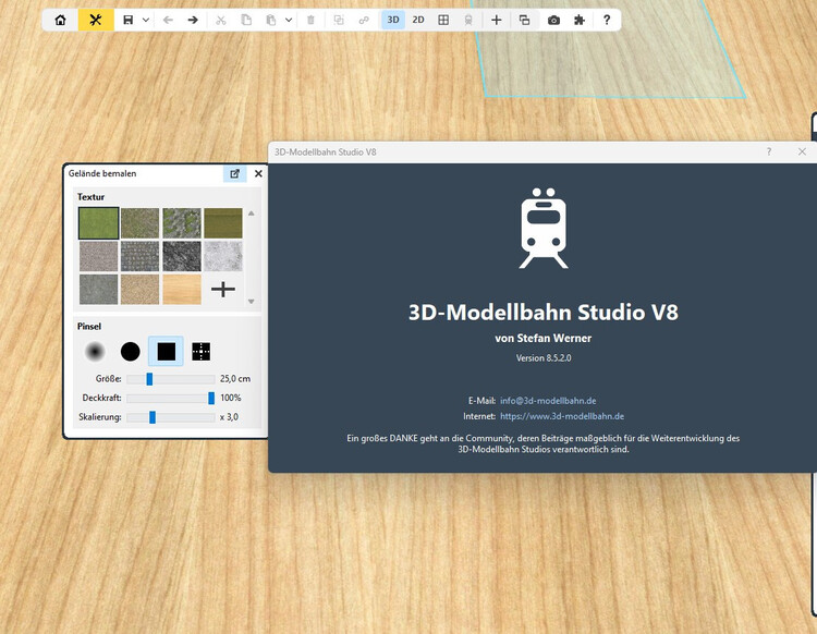

Herman Geschrieben 21. August 2023 Geschrieben 21. August 2023 (bearbeitet) 1 hour ago, Goetz said: I assume that under the settings below you have to check the box "Automatically update to pre-program versions" . Seems not to be enough , read also below. 5 hours ago, Neo said: All new features are part of the Plus package, which is available for free during the beta period. However, I activate the test users manually, as many users have activated the beta updates without really being aware that it is a test phase. Hello @Neo Do we all need to ask a manual unlock to test in the beta phase ? And it dissapears after official release if we do not buy the +package ? Just asking, kind regards, Herman Bearbeitet 21. August 2023 von Herman I have the 8.5.2.0 but cannot test

Herman Geschrieben 21. August 2023 Geschrieben 21. August 2023 (bearbeitet) Overview of the new functions (change list) (V8) / Übersicht über die neuen Funktionen und Änderungen It should be nice if we find in this list a sign indicating "package +" . To see the extra's ? Why, it seems I can test a lot of the new features, but not all. Example the rotation of the paint brush is not available. MBS 8.5.2.0 / Auto update to beta is on / English version. Kind regards, Herman Bearbeitet 21. August 2023 von Herman I'll come back and look here tomorrow
