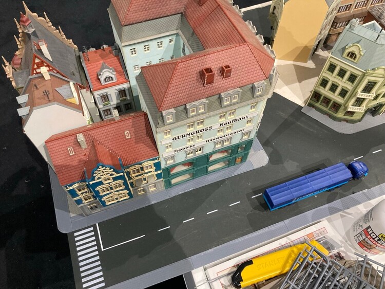

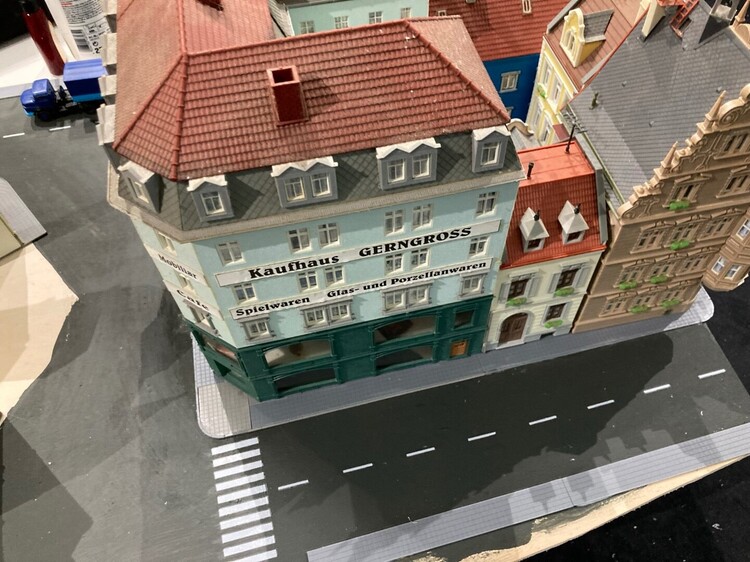

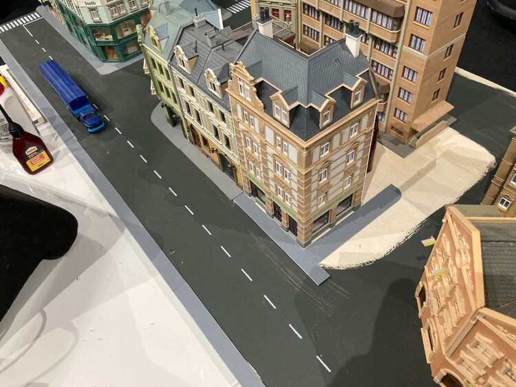

ralf3 Geschrieben 30. Mai Autor Teilen Geschrieben 30. Mai (bearbeitet) Nach etlichem Hin und Her bin ich mit der Stadt weitergekommen. Der 1. Häuserblock steht jetzt und ist als tatsächlicher Block miteinander verklebt. So kann er nun in einem Stück von der Platte gehoben werden. Ohne die Gebäude denke ich mir das Handling der Stadtplatte im Servicefall einfacher. Nicht unbedingt vom Gewicht her, sondern wegen der vorstehenden Teile. Da werde ich aber beide Varianten testen bevor ich die Häuser evtl. doch verankere. Die Wandseite. Hatte ich bisher doch angenommen, das Kaufhaus Gerngross sei ein Phantasiebegriff, so wurde ich bei der Recherche nach dem Hersteller des Bausatzes im Web eines Besseren belehrt. Das Kaufhaus gibt es in Wien tatsächlich. 🤣 Nach Osten gibt es, eingerahmt von den Gehwegplatten eine Kopfsteinpflasterfläche, auf der wohl ein Kiosk oder Ähnliches Platz finden wird. Das Kopfsteinpflaster findet sich auch im Innenhof wieder, du dem nur das schmale Gebäude von „Ricks Bar“ eine Tür besitzt. Das schreit nach Bistrostühlen und Tischen, die eh noch in der Bastelkiste vorhanden sind. Nach Süden wird der Block ebenso von dem riesigen Kaufhaus dominiert. Eine Häuserzeile zum unterhalb liegenden Gleiskörper hin ist dem Rotstift zum Opfer gefallen. Weiter östlich wird einer der Gründe dafür sichtbar. Der mittlere Block dieser Platte steht im Zeichen des modernen Wohnungsbaus. Mittlerweile gibt es dieses Gebäude nur noch in halber Höhe, dafür aber genauso teuer. 🙀 Hier fehlt mir noch ein Haus mit dem 120 Grad Winkel. Einem der Vorhandenen fehlt auch die Bodenplatte. Entweder sie ist noch bei den Teilen die noch auf dem Hof liegen oder der Gehweg wird von Hand angelegt. Das fehlende Haus werde ich versuchen irgendwo gebraucht zu bekommen. Beste Grüße, Ralf Bearbeitet 30. Mai von ralf3 Link zu diesem Kommentar Auf anderen Seiten teilen More sharing options...

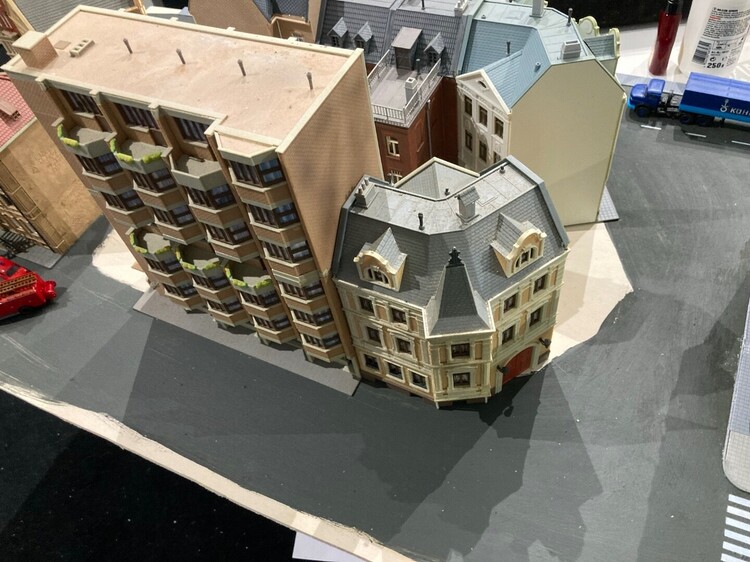

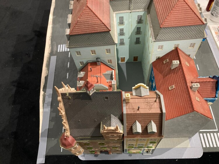

ralf3 Geschrieben 30. Mai Autor Teilen Geschrieben 30. Mai Und hier der 2. Teil des Stadtfortschrittes: Die Rückseite des mittleren Blockes. Hier hat auch das neu erbaute Haus Beethovenstr.62 seinen Platz gefunden. Dieser Block wird einen offenen Innenhof erhalten, begrünt und mit mehr Ausstattung als der Östliche. Der westliche Block ist eigentlich kein solcher sondern eher eine lose Zusammenstellung von Gebäuden. Das Café „Am Eck“ sieht man auf dem oberen Bild. Die Straße wandert ein Stück nach Osten und wird zur Einbahnstraße. Durch den unmöglichen Winkel und den hölzernen Anbau ergibt sich vor dem Haus eine Fläche für eine Aussenbewirtung. Und das ist der Grund für den Wegfall der Häuser zur Bahn hin. Die Action-Szene „Brennendes Finanzamt“. Funktion getestet und nach vorn gesetzt, allein um das Befüllen mit Rauchöl zu erleichtern. Die Einsatzfahrzeuge sind zumindest feuerwehrtechnisch vollzählig, die Einsatzkräfte kommen am 4.6. in extrem blasser Form..Ich werde ihnen aber zu etwas Farbe verhelfen. Sonst ist die Bastelkiste noch voll mit Schläuchen, Äxten, Hydranten, Schlauchhaspeln und was sonst noch so im Brandfall gebraucht wird. Entschieden habe ich mich noch nicht, ob ich die Fahrzeuge zerlege um zumindest blaue Blink-LEDs einzubauen. Insgesamt kommen noch ein oder zwei Gebäude nach Osten dazu und dann der Kreisverkehr. Hinter der Straßenkurve werden eine Tankstelle und evtl nochmals 2 Stadthäuser der Abschluss zum Berg im Osten bilden und somit einen großen Teil der dortigen Mauer verdecken und somit zumindest optisch die Zahl der Mauern reduzieren. Der Wandabschluss wartet auf ein paar weitere Halbrelief-Häuser, mit der Gestaltung der Hinterhöfe habe ich begonnen. Die Nebenbahnstrecke wird durch einfache Zäune gesichert werden. Hierzu werde ich Schienenreste und 0.5mm Stahldraht nutzen. Das wird bestimmt besser aussehen als irgendwelche gekauften Plastikteile. Sparen werde ich auch bei den Bahnübergängen. Da unter dem Trassenbrett der Nebenstrecke eine Zufahrtsrampe zum Schattenbahnhof liegt werde ich komplett auf Schranken dort verzichten und unbeschrankte Übergänge mit Blinkanlagen einbauen. Dafür wird der Bahnübergang an der Hauptstraße 4 Schrankenbäume mit Behang bekommen. Nebenbei, meine Eigenbäume werden immer besser. Ich hab ja auch jetzt Hilfe einer Nachbarin, die als Künstlerin Drahtkunst macht, bei der Herstellung der Baumrohlinge. 😎😉 Soweit die neuesten Nachrichten aus dem Keller. Beste Grüße, Ralf Link zu diesem Kommentar Auf anderen Seiten teilen More sharing options...

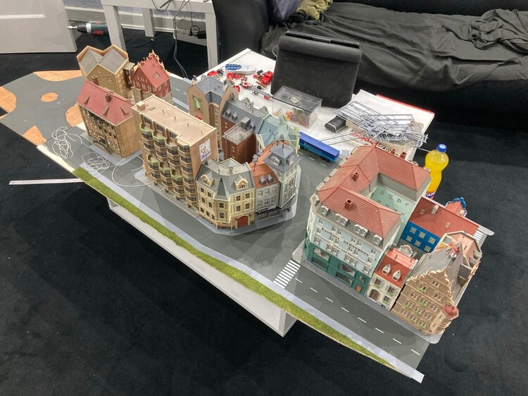

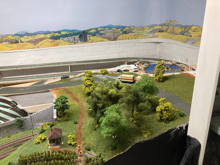

ralf3 Geschrieben 31. Mai Autor Teilen Geschrieben 31. Mai Nicht nur in der Stadt, auch im Umland hat es Fortschritte gegeben. Hier kann man deutlich die Entwicklung beim Baumbau sehen. Der Baum in der Mitte hat mir deutlich gemacht, dass Weinlaub nicht zum Belauben von Bäumen geeignet ist. Dieser Fehler muss noch bei Gelegenheit korrigiert werden. Wie so häufig ist weniger mehr. In der Folge habe ich auch das Polyfiber erheblich luftiger gezupft. Das neue Artline Laub ist erheblich heller als das alte, das mir so dunkel eigentlich besser gefällt. Gleiche Bestellnummer, große Farbabweichung. Verschieden gefärbte Bäume sind ja nicht so schlecht aber leider ist das dunkle Laub nun ausgegangen und der weitere Wald wird wohl einheitlicher aussehen. Andere Fabrikate sind da vielleicht ein Ausweg. Ich hab auch noch grüne Schleifpads, die mir farblich gefallen. Davon werde ich mal eines durch den Mixer jagen, mal sehen was das gibt. Modellbahn ist auch irgendwie immer mit Experimenten verbunden 🤣. Ansonsten geht es an diesem WE an den östlichen Abschluss der 1. Stadtplatte. Hier fehlen ja noch ca. 40cm, da die Sperrholzplatte nicht größer war. Der kleinere, fehlende Teil ist auch erheblich verwinkelter und macht daher mehr Anpassung erforderlich. Ich hoffe aber, ich kann noch an diesem WE beide Platten dann vermählen. In der Zwischenzeit habe ich nahezu alle Arbeiten unter der Anlage in diesem Bereich abgeschlossen. Ca. 300m Litze weiter und es ist fertig inkl. Übergabestecker für die Stadtplatte. Der filigrane Zaun auf dem wandseitigen Trassenbrett wird wohl noch etwas dauern und die Halbreliefhäuser wollen auch erst noch gekauft werden, aber dann kann die Stadtplatte „endgültig“ eingesetzt werden. Unterteilt in Viertel wäre dann die Hälfte der Anlage fertig. Auch vom Elektrischen her. Da rückt der noch anstehende Rückmeldebus immer mehr in den Focus. Als erstes muss ich mich überhaupt für ein System entscheiden. Also Stadtplatte einsetzen und wieder raus für die Rückmelder und auch für die Ausgestaltung der Stadt. Beste Grüße, Ralf Link zu diesem Kommentar Auf anderen Seiten teilen More sharing options...

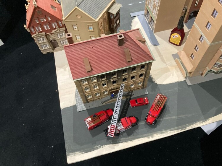

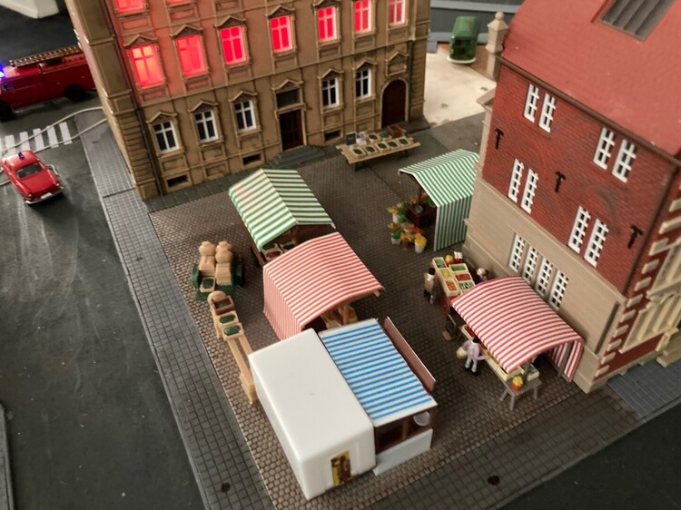

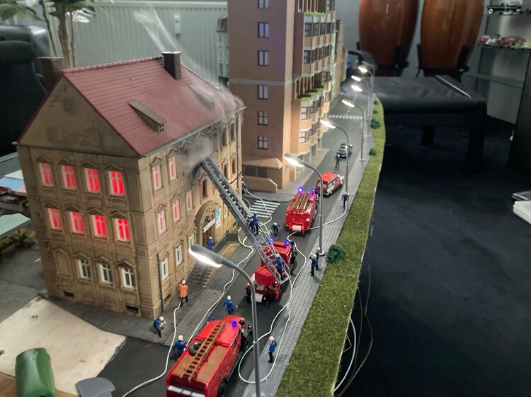

ralf3 Geschrieben 2. Juni Autor Teilen Geschrieben 2. Juni Von Osten her gewinnt die Stadt immer mehr an Gesicht., wie auch der Löschtrupp der Feuerwehr. Es fehlen noch ein paar Acryl-Farben, die aber auch bei anderen Preiserlein Verwendung finden werden. Ich möchte das Blau der Uniformjacken nicht selbst anmischen, da es reproduzierbar sein soll. Meist tun sich nach dem ersten Anstrich noch weiße Stellen auf, die erst in einem zweiten Gang abgedeckt werden. Aber die blauen LEDs sind eh noch nicht da, die Fahrzeuge sollen sowieso vor den Personen platziert werden. Durch die Einbahnstraßen werden auch keine Mittellinien mehr benötigt, so können die Fahrzeuge platziert werden sobald sie mit Blaulicht ausgestattet sind. Die Gehwege sind mittlerweile fest und so steht der weiteren Gestaltung nichts mehr im Wege. Der Aufbau weicht natürlich doch erheblich von der ersten Stellprobe ab. Manche Dinge werden halt erst offensichtlich wenn es tatsächlich an den Aufbau geht. Dafür ist der Spaß nun um so größer, wenn es um die Darstellung vieler kleiner Szenen in der Stadt geht. Die wenigsten Personen und Fahrzeuge werden einfach nur rumstehen. Wie auch am Badesee wird jeder mit Irgendetwas beschäftigt sein. Sei es bei Lösch- und Rettungsarbeiten, auf dem Markt, vor den Schaufenstern, im Café oder sogar bei den Überstunden am Samstag. Im Dienstleistungsbereich wird ja eh gearbeitet. Und wer tatsächlich nichts zu tun hat, der wird zum Gaffer. Beim Brand oder beim Strauß-Besuch. Hier soll es auch ein paar Demonstranten geben, die mit den Umständen der Beschaffung des HS30 nicht ganz einverstanden sind. Kleine Banner und Plakate sind schon ausgedruckt. 😎 Es wird aber eine friedliche kleine Kundgebung der Meinung sein, ohne Wasserwerfer und übermäßigen Polizeieinsatz. Beste Grüße, Ralf, der endlich wieder fahren darf 👍 Link zu diesem Kommentar Auf anderen Seiten teilen More sharing options...

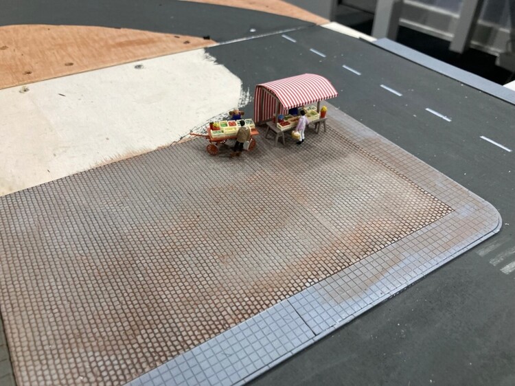

ralf3 Geschrieben 5. Juni Autor Teilen Geschrieben 5. Juni Phase 1 der Stadtgestaltung West ist endgültig abgeschlossen. Die Positionen der Gebäude sind fix, leider war das Probelegen der Platte erst im 2. Versuch erfolgreich, das angesetzte Stück musste um 3mm versetzt werden. Nun passt es. Nun bin ich schon mitten in Phase 2…Gestaltung…die ersten 3 Szenen sind begonnen, d.h. die erste ist sogar soweit abgeschlossen. Der Innenhof hinter Ricks Bar. Die ersten Gäste warten auf Bedienung und für schummrige Beleuchtung Abends ist auch gesorgt. Die ersten Peitschenleuchten stehen auch schon an der Straße. Die Lieferung der 1x1,5mm großen blauen Blink-LEDs ist auch endlich eingetroffen. So konnte ich die Feuerwehrfahrzeuge damit ausrüsten. Die einzelnen LEDs passen hervorragend in die Epoche, blinken sie doch unabhängig voneinander. Beim Einschalten der Szene fangen zwar alle gleichzeitig an zu blinken, laufen aber, bis der Rauchgenerator im Finanzamt Rauch aus den Fensteröffnungen dringen läßt, von der Frequenz her langsam auseinander, so dass dann ein wildes Durcheinander beim Binken herrscht. Auch im Original kam ja die Synchronisation der Blaulichter erst viel später und fahrzeugübergreifend schon gar nicht. Sobald die Gestaltung der Szene etwas fortgeschrittener ist, d.h. Gehweg fertig incl. Straßenbeleuchtung, die Figuren eingefügt, die Löschschläuche, Verteiler, Hydranten usw., werde ich mal ein kurzes Video des Brandes aufnehmen und bei YouTube einstellen. Der Löschzug wird seit gestern durch einen Rettungswagen der Unterlaubacher Feuerwehr unterstützt. Das eigene Fahrzeug hat in der noch nicht fertigen KFZ-Prüfstelle leider die Prüfung nicht bestanden…Wie hieß noch der Werbespruch: „Ich trinke … weil der TÜV durch mein Auto gefallen ist..😉“ Dazu gleich noch etwas mehr..aber im Ernst…ich konnte gestern beim Modellbahnhändler meines Vertrauens einfach nicht widerstehen als ich den hübsche -8 Rettungswagen stehen sah. Er schrie genauso „ Nimm mich mit“ wie die Tankstelle mit angeschlossener KFZ-Prüfstelle. Nachdem die nun halb fertig ist, nein eigentlich von Anfang an, habe ich gesehen, dass sie viel zu groß ist für den Platz, der für die Tankstelle vorgesehen war. Also kommt das Ding jetzt in den östlichen Stadtteil, da steht die Planung eh nur halb fest, ich weiß ja bis heute nicht, ob ich das Bahnhofsgebäude nun kastriere oder nicht und wenn, wie..🤣🥴 Fest steht nur wo das Bahnhofsgebäude hin kommt und das in der Nähe eine Tankstelle ist. Die Taxifahrer haben diese Nachricht mit Freude aufgenommen. Und eine Tanzschule wird dort auch ihren Platz haben. Für Anfang der 70er ein hochmodernes Gebäude. Ich habe es, es ist witzig, da es animiert ist, mit 4 Tanzpaaren, die sich im Kreis drehen. Das Ding hat recht große Fensterflächen und ich habe es mit einer kleinen LED-Lightshow aufgemotzt. Eigentlich könnte man bei Aktivierung der Animation auch noch Walzermusik einblenden. 😎 Zurück zum aktuellen Ausbau…Die 3. Szene hat gerade ihren Boden und die ersten Akteure erhalten… Der Wochenmarkt. Der erste frühe Stand steht…nun fehlen die Standnachbarn und vor Allem der merkwürdige Herr mit der Sonnenbrille. Nochmal zur Szene davor. Der eine RTW genügt vollauf. Es gab nur einen leicht Verletzten mit einer kleinen Rauchvergiftung. Zur Erinnerung: Es ist Samstag Nachmittag, schönstes Badewetter und somit war nur der Hausmeister im Gebäude. Ich kann mir kein Finanzamt vorstellen, in dem Samstag Nachmittag gearbeitet wird, nicht mal in Bayern. 🙀 Wegen der geringen Verletzung ist auch das Blaulicht nicht eingeschaltet. ( Nein, der Einbau gestaltete sich schlichtweg als zu schwierig, besonders unter Beibehaltung der äußeren Form des Blaulichts ).Dafür werden die Einsatzfahrzeuge der Polizei aber die Blinkerei unterstützen. Das betont den Absperrcharakter der quer stehenden Fahrzeuge. Beste Grüße, Ralf Link zu diesem Kommentar Auf anderen Seiten teilen More sharing options...

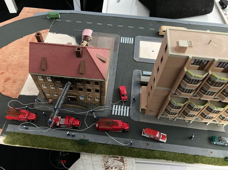

ralf3 Geschrieben 7. Juni Autor Teilen Geschrieben 7. Juni 90% der Brandszene sind nun fertig. Bislang tummeln sich 15 Feuerwehrleute vor dem Gebäude, weitere 4 sind in Arbeit. Ob ich die fehlenden 3 noch einsetze ist fraglich. Die Szene ist so schon recht voll. Vielleicht setze ich sie noch ein um einen Zugang über den Hintereingang des Gebäudes zu schaffen. Das aber ohne die Wochenmarkt-Szene zu beeinflussen. So zunächst der unbeleuchtete Stand der Dinge. Im Finanzamt selbst ist ein kleiner Spannungsstabilisator untergebracht. So kann ich die Szene mit einem Dekoderkanal einschalten. Volle 16V für das Brandflackern und den Rauchgenerator, gleichgerichtet und heruntergesetzt auf 3V für die Blaulichter. Da können auch die Polizeifahrzeuge noch drangehängt werden. Am Markt bin ich derzeit am bauen. Ein Hot-Dog Stand, ein Käse- und ein Blumenverkauf sind bereits fertig. Da ich innerhalb des Häuserblockes noch etwas Platz habe, werde ich diesen zwischen Parkplatz und zusätzlicher Marktfläche aufteilen. Beste Grüße, Ralf Link zu diesem Kommentar Auf anderen Seiten teilen More sharing options...

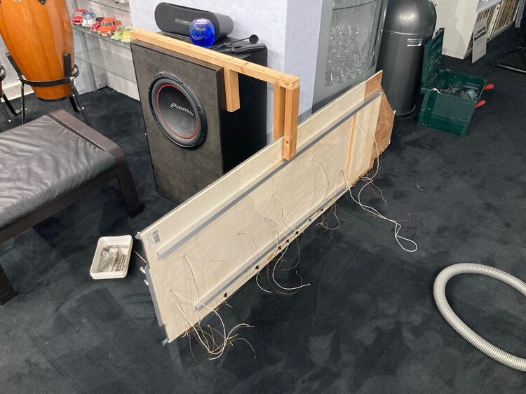

ralf3 Geschrieben 8. Juni Autor Teilen Geschrieben 8. Juni Heute war ich mal wieder im Keller und hab Sprengarbeiten durchgeführt. 😉 Die Mauer als östliche Begrenzung hat jetzt ein neues Loch für die Imitation des Straßentunnels. Die werd ich heute noch vollenden. Um vernünftig mit dem Multitool arbeiten zu können hab ich mich für einen rechteckigen Querschnitt entschieden, Die Auskleidung ist bereits eingepasst, es ist behauener Fels geworden. Nun müssen noch die Fahrbahn und die Tunnelröhre aus Depron erstellt und verklebt werden, die LED Beleuchtung unter die Decke und ein Stück schwarze Pappe als Abschluss angebracht werden. Ob es einen Gehweg geben wird steht noch nicht fest. Wenn, dann einseitig, das wäre auch gleich ein Grund für ein Verkehrsschild. Deren sinnvolle Aufstellung, auch auf der Platte, ist eine der nächsten Aufgaben. Ich kämpfe auch noch mit mir, ob ich an der Kreuzung, ja eine gibt es, eine Ampelanlage installieren werde. Ich hab da was recht Hübsches und dennoch Preiswertes im Web gefunden. Komplett mit Steuerung mit 4 Ampeln inkl. Fußgängerampeln für ca. 70€. Man wird nicht so viel davon sehen aber halt im Dunkeln den farbigen Lichtschein hinter den Gebäuden. Das gilt ja ebenso für die unbeschrankten Bahnübergänge. Außerdem weiß ich, dass sie da sind. 😎 Wie man sieht ist auch der erste Straßenzug nun beleuchtet, zumindest im Bereich der beweglichen Platte. Baustelle Markt: Es sind Verkaufsstände hinzugekommen. Insgesamt jetzt mehr als auf die Fläche passen. 😁 Aber lieber so herum als zu leer. Es soll ja später schön wuselig aussehen. Die Standorte für die nächsten Peitschenleuchten sind auch schon markiert. Mal sehen wie weit ich bis zum 29. komme. Dann wird das Wohnzimmer anderweitig gebraucht. Beste Grüße, Ralf Link zu diesem Kommentar Auf anderen Seiten teilen More sharing options...

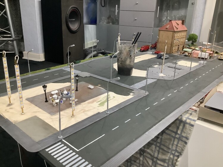

ralf3 Geschrieben 17. Juni Autor Teilen Geschrieben 17. Juni Der Bau der Stadtplatte geht in die vorletzte Phase, die Verdrahtung. Dann folgt nur noch die endgültige Ausstattung, also Gullis, Kanaldeckel, mehr Schilder, Briefkästen, Passanten usw. Für die Verdrahtung ergab sich für mich ein kleines Problem: Die zu verdrahtenden Elemente. Straßenlampen, Lichtsäulen für die Häuser und auch andere Elemente stehen hoch und sind zudem relativ empfindlich. Also entweder die Platte auf den Kopf drehen und an geeigneten Stellen mit Holzklötzen abstützen, die aber auch fest auf der Platte sitzen sollten um beim Umdrehen nicht abzufallen….relativ kompliziert… Ich habe mich daher für eine einfachere Lösung entschieden. Die Platte hat eine unempfindliche Kante, die beim Einsetzen unter die Stützmauer zu den Bahngleisen greift. Alle anderen Kanten haben Überstände um die Spalten der Platten zu verdecken…Gehwegplatten oder Ähnliches. Klar auf welcher Seite die Platte hochkant liegen muss. Ein Anlehnen kommt wegen der Lampen usw. aber nicht in Frage. Um nicht auf fremde Hilfe angewiesen zu sein, die die Platte über längere Zeit halten müsste, habe ich mir eine Hilfskonstruktion einfallen lassen. Nun kann ich mich gemütlich auf dem Teppich niederlassen und die Platte verdrahten, ohne Gefahr zu laufen dass sie umkippt. Ein paar Lattenreste und Schrauben und fertig. Keine der empfindlichen Kanten ist in Gefahr. Beste Grüße, Link zu diesem Kommentar Auf anderen Seiten teilen More sharing options...
