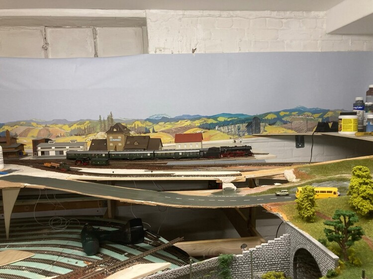

Heute habe ich nun die letzten Kunststoffteile, die man noch als Gebäude bezeichnen kann, von der alten Anlage abgeholt. Dabei habe ich beschlossen den hinteren Anlagenteil, aus nostalgischen Gründen, anders zu gestalten. Die erste Anlage in Oldendorf ist eigentlich aus dem Diorama eines Bauernhofes entstanden. Dieses Diorama wurde auch in die zweite Oldendorfer Anlage integriert. Im Keller fehlt mir nun der Platz für eine komplette Integration, die Gebäude werde ich aber, näher zusammengerückt, neben dem Sägewerk platzieren. Die Straße nach Zeisenheim führt dann zwischen Hof und Sägewerk zum Anlagenrand. Dafür entfällt dann ein großer Teil des Laubwaldes. Vorteil: Die Gebäude sind da, Bäume müsste ich erst anfertigen. 😉 Auf der Anlage wird es auch keinen Schmalspur-Rangierbetrieb geben, zumindest vorläufig nicht. Das Rangieren würde automatische Kupplungen oder Entkupplungsgleise für H0e erfordern, da hab ich bislang noch nichts gefunden. So wird dann auch der Gleisplan beim Sägewerk und auch im Bahnhof vereinfacht. Dafür gibt es eine Tunnelstrecke zwischen den Enden der Schmalspurstrecke, so dass auch hier ein versteckter Kreis für den Fahrbetrieb entsteht. Die Stichstrecken zum kleinen Bergbahnhof, zum Sägewerk und zum Schmalspur-BW bleiben ja erhalten und bieten abwechslungsreichen Fahrbetrieb auch auf schmaler Spur.
Derzeit trocknen diverse Farben, Kleber und Leime auf der Anlage. Morgen geht es dann an die Überarbeitung der Gebäude mit LEDs für die Außenleuchen und dann wird der Hof endgültig aufgebaut. Dann gibt es auch Fotos davon.
Dieses Stück Anlagengeschichte, zumindest für mich, durfte einfach nicht in der Versenkung verschwinden.
Beste Grüße, Ralf

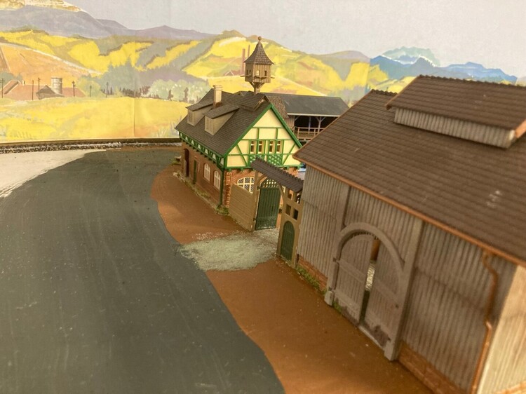

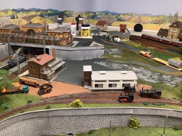

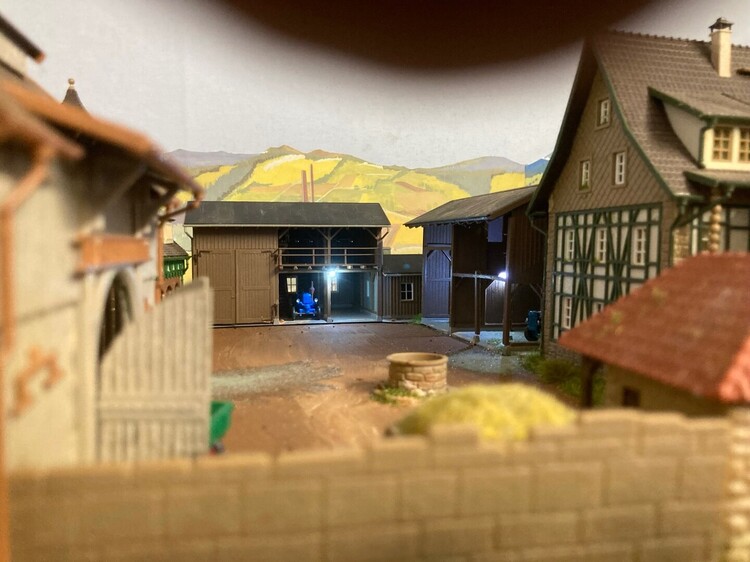

 Nun ist es soweit. Die Gebäude des Hofes sind beleuchtet und platziert. Es ist etwas enger geworden als vorher aber immer noch mehr Platz als bei manchem Original. Nun geht es an die Ausgestaltung des Geländes hinter dem Hof und die des Hofes selbst. Ähnlich wie im BW liegt auf einem Bauernhof ja auch allerlei Krempel herum, von den Maschinen ganz zu schweigen. Die Bahn zum Sägewerk verkehrt ja nicht sehr häufig, so halten sich die Beschwerden wegen Lärm und Russbelastung auch in Grenzen.

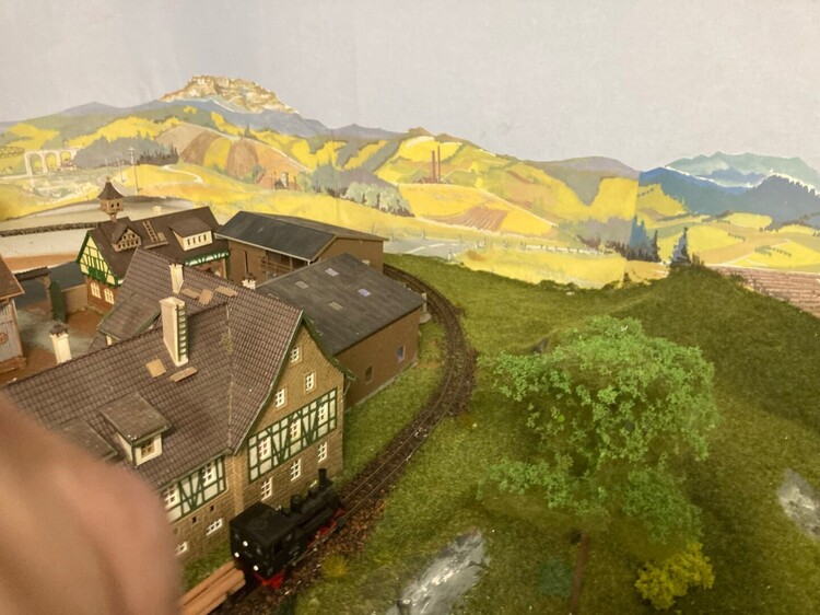

Irgendwie hab ich heute Konflikte zwischen Finger und Linse.
Hier liegt der Hof, im Hintergrund das Sägewerk, das noch einzupassen ist. Dazu muss ich aber noch 2 Halter für die Platte versetzen, da das Wasserbecken in die Platte einzulassen ist, aber kein Problem…
Ein Blick über die Mauer…mit Finger…🤣
und in den Hof selbst….ohne Finger. Die Kamera verfärbt das Licht der Außenleuchten sehr in Richtung blau. Der Boden muß noch bearbeitet werden. Spärlicher Graswuchs mit diversen Reifenspuren und dann natürlich Maschinen, Bauersleute bei der Arbeit…wir erinnern uns, es ist Samstag Nachmittag aber in der Landwirtschaft gab es auch damals schon keinen Feierabend.
Der Hof von der Straße aus gesehen. Auch hier fehlt noch viel Grün
Beste Grüße, Ralf

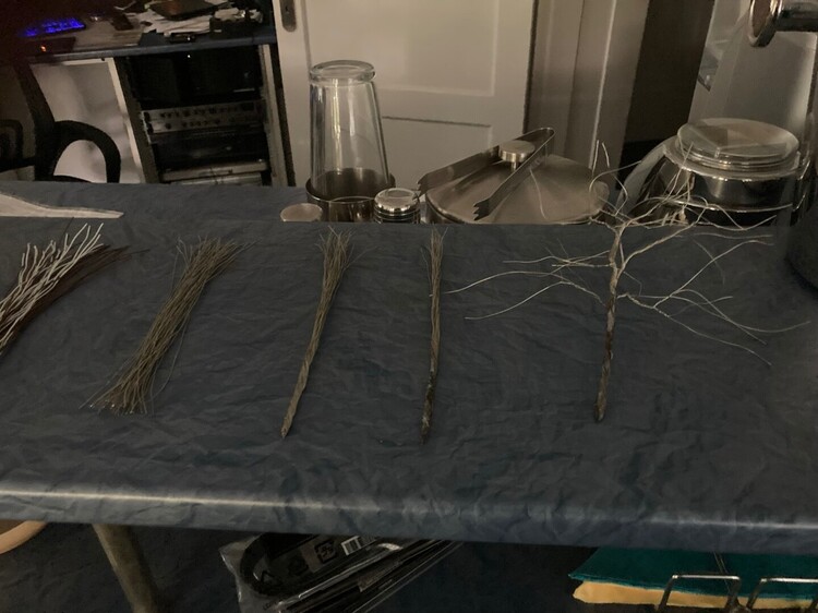

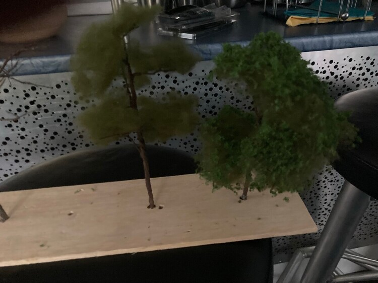

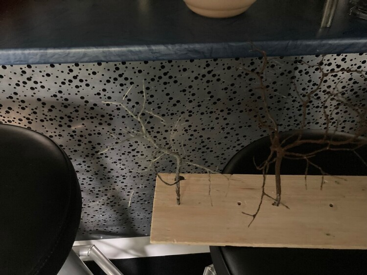

In der Ecke geht es weiter. Es gilt viele unterschiedliche Laubbäume für den gemischten Laubwald zu erstellen. Ich kann zwar wenig für die virtuelle Bahn beitragen, hier aber ein kleiner Abriss aus meiner Laubbaum-Produktion.

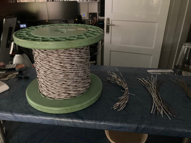

Das Grundmaterial: Eine Rolle mit 1000m YR-Draht, die mir irgendwann mal zugelaufen ist. Leider ist dieser Draht isoliert, dafür aber für mich kostenlos. Davon werden 20, etwa gleich lange, Aderpaare abgeschnitten und anschließend die Verseilung gelöst, so dass ich ca. 40 Einzeladern bekomme.
IMG_1621-compressed.thumb.jpeg.11ffa0350a7b9117017b403eb55e0770.jpegIMG_1621-compressed.thumb.jpeg.11ffa0350a7b9117017b403eb55e0770.jpeg
Dann erfolgt das mühsame Abisolieren und darauf das Verdrillen an einem Ende. Dieses Ende wird dann mit dem Brenner verlötet. Nun erfolgt das Herauslösen der größeren Äste, die ebenfalls verdrillt werden und immer weiter verzweigt werden.
Die Äste werden dann so gekürzt, dass ein natürliches Bild entsteht. Das heißt sie wachsen nur selten in Richtung Stamm zurück und die Gabelungen sind mehr waagerecht als senkrecht. Dieses Konstrukt wird im nächsten Arbeitsschritt mit Holzleim bepinselt und mit Vogelsand bestreut. Nach der Trocknung erfolgt dann ein Anstrich mit brauner Abtönfarbe.
Die letzten beiden Schritte bringen dann den größten optischen Fortschritt. Einsprühen mit UHU-Sprühkleber (selbst gekauft und nicht zu Werbezwecken finanziert 😉), ich hab andere Fabrikate probiert aber die produzieren eher Spinnengewebe als einen feinen Sprühnebel. Dann die Äste mit fein und luftig zerzupftem Polyfiber von Woodland bedeckt, eher von oben als rundherum.
Als Letztes dann nochmals eingesprüht und mit Laub berieselt und abgeschüttelt. Durch unterschiedliche Farben erhält man so einen bunten Laubwald mit sehr individuellen Bäumen. Vor den Bahnhofsanlagen der Nebenbahn steht so nun ein wirklich mächtiges Solitärgehölz. Foto folgt sobald dessen Umgebung auch etwas ansehnlicher aussieht.
Beste Grüße, Ralf
P.s. Ich hoffe, ich konnte dem einen oder anderen Realbahner so ein paar Tipps geben

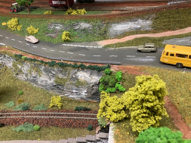

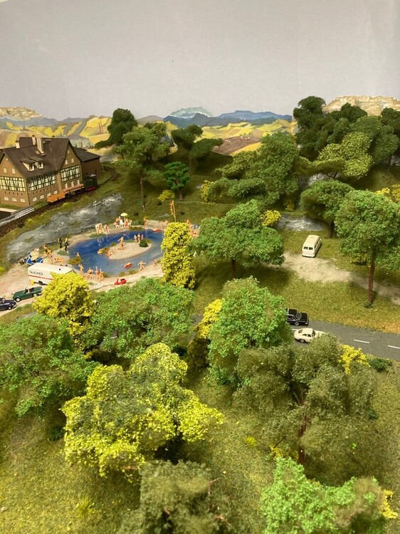

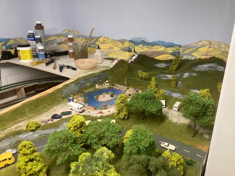

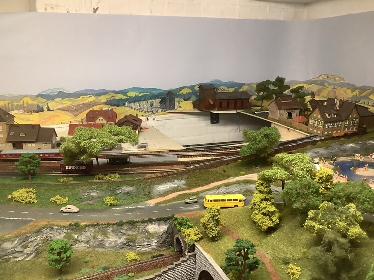

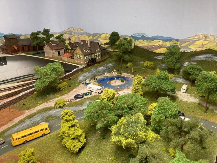

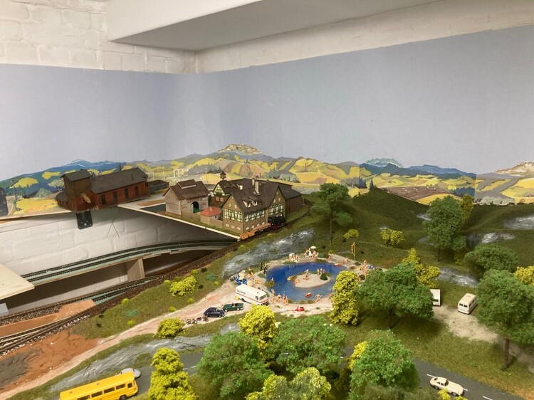

Wie versprochen hier die Ansichten von Laubwald und Straße nach dem 1. Upgrade. Aus der Felsenwiese mit vereinzelten Bäumen wird so langsam etwas, dass man als Wald bezeichnen könnte. Die Straße hat eine Aufrüstung durch Buschwerk und Leitplanken erfahren.
Die Rohlinge für 13 weitere Bäume sind fertig und warten auf die Belaubung. Dann fehlen noch ein paar Alleebäume an den Straßen en, auch in der Stadt.
Beste Grüße, Ralf

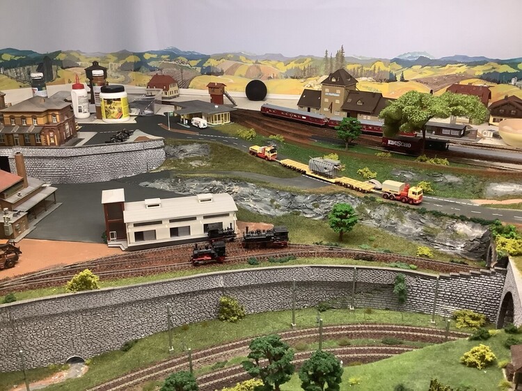

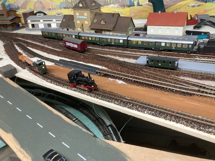

Platte über der Serviceöffnung, Gebäude zur Probe gestellt, Abfahrt fast fertig und Bahnhofsvorplatz gepflastert sowie Taxistand eingerichtet. Deutlich zu sehen auch die Tankstelle. Durch die Wiederverwendung vorhandener Gebäude hat sich das Layout hier ein Wenig verändert.
Letzte verbliebene Öffnung, aber auch hier sind die Ränder nahezu komplett. Leider ergibt sich hier keine ebene Fläche, hier beinhaltet die Verschlussplatte auch die Steigung der Straße in Richtung Zeisenheim. Die Gleisverlegung einschl. Schotterbett ist bis auf das Schmalspur-BW und den kleinen Schmalspur-Bergbahnhof abgeschlossen. Da geht es wirklich dem Ende entgegen. Etliche Motorantriebe sind noch auszutauschen und einige neu einzubauen. Die sehr präzisen Antriebe von MTB sind den lauten Dingern von Tillig haushoch überlegen.
Ortseingang Oberlaubach aus Richtung Steinebach. (Noch nicht komplett abgesaugt 😉) Die Tankstelle passt dort wunderbar, mit ihrer Schokoladenseite nach vorn. Dass die hintern Tore der Servicehalle direkt auf die Gleise und somit ins Nirvana führen kann man aus dem möglichen Blickwinkel auch nicht sehen. Auch eine relativ große Anlage hat halt hier und da ihre Platzprobleme.

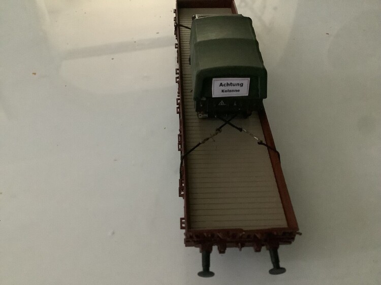

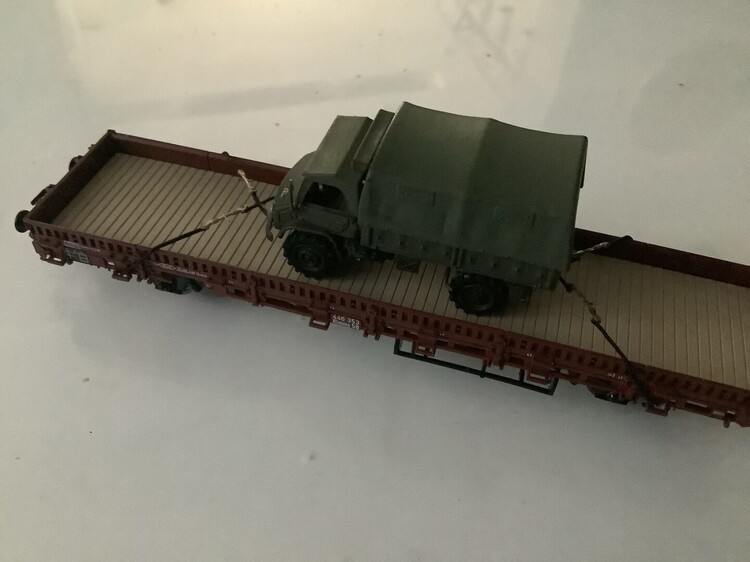

Gleich unsere Nachbarin zum Flughafen fahren. Da war vorher noch kurz Zeit den letzten LKW für den Transport unseres Instandsetzungszuges der Bundeswehr ordentlich zu verzurren. Den wunderschön detaillierten Unimog des Wartungstrupps. IMG_1211-compressed.thumb.jpeg.fa3424a392933c4d8aa909035ec5b86b.jpeg
Leider hat es der beauftragte Wartungstruppsoldat versäumt, das obligatorische Schild des letzten Fahrzeuges bei der Bahnverladung zu entfernen. Naja, für die Fahrt vom Zielbahnhof zum Zielort muss es ja eh wieder angebracht werden. 🤣
Beste Grüße, Ralf

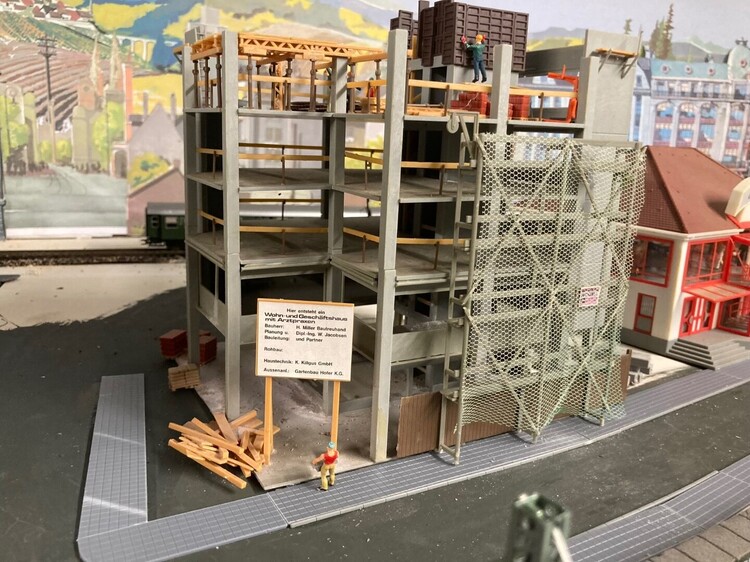

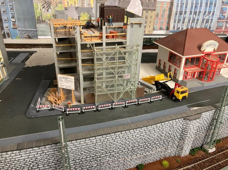

Nun ist der Rohbau der zweiten Serviceöffnung abgeschlossen. Gut, dass die Schornsteine ordentlich verklebt sind, kann man an ihnen doch die Platte wunderbar herausheben.
Noch fehlen ein paar Bäume, Büsche und höheres Gras und natürlich die Zäune und die Fahrzeuge. Gabelstapler, Hubwagen und ein paar Kisten. Die Arbeiter und Fahrer nicht zu vergessen. Momentan parken ein paar Fahrzeuge auf dem Schotterplatz, die später zum Sägewerk umrangiert werden. Der MB-Trak ist ganz neu auf dem Markt. Ob der Chef des Betriebes bereits weiß, dass die Schmalspurbahn sein Werk nicht ewig anfahren wird?
So sieht das Ganze dann im größeren Zusammenhang aus. Der Schwertransport passt leider nicht zu 100%. Den MAN gab es schon ab 1971, das eine Jahr wäre für mich noch akzeptabel, der Mercedes wurde aber erst ab 1974 gebaut, das liegt mir dann doch zu weit in der Zukunft. Ich sehe es eher als Bohnen-, weniger als Erbsenzählerei. 🤣

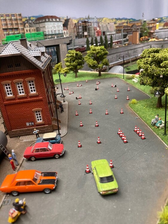

Es ist schon so lange her mit der Idee. Allein das Wichtigste fehlte noch: Für einen richtigen Automobilslalom braucht man dringend Pylonen. Nun sind sie endlich da…bei Herpa schon lange im Programm aber nicht in Produktion.
Gleich reißt der Starter die Flagge hoch und es geht los. Zu Basteln und Bemalen gibt es aber immer noch genug. Zuschauer und vor Allem der Zeitnehmer. Damals wurde noch von Hand gestoppt, Lichtschranken für die Zeitnahme gab es noch nicht. Ok, bei großen Wettbewerben schon aber nicht bei jedem kleinen Slalom. Ein paar Strohballen zur Absicherung kritischer Bereiche kommen auch noch.
Eine andere Baustelle ist im wahrsten Sinne des Wortes eine Baustelle. Der Standort steht fest, jetzt werden in diesem Bereich die Gehwege angelegt, ein Kran gestellt, viel Dreck gemacht, die Straßenbeleuchtung installiert und die Bevölkerung eingeladen. Die Absperrungen aus den Pylonensets eignen sich hervorragend um den Gehweg in diesem Bereich zu sperren.
Käfer sind auch ein paar hinzugekommen. Dieser 1302 hier eignet sich mit seiner offenen Motorhaube um einen Platz in einer der Hallen der Tankstelle zu belegen. Soviel zu den neuen Kleinigkeiten.

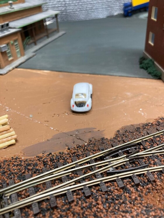

Heute waren viele Kleinigkeiten dran.
Die Baustelle ist schon mal ein wenig sicherer geworden. Ebenso die 1. Landstraße.
Leitplanken und Begrenzungspfähle sorgen hier für mehr Sicherheit. Allerdings nur zur wirklich gefährlichen Seite hin, die Leitplanken. 1970 lag die Sicherheit noch mehr in der Eigenverantwortung der Bürger. Da waren längst noch nicht so viele Schutzvorrichtungen vorhanden wie heute….allein im Bereich Lärmschutz….nada…so gesehen ist die Baustelle hochmodern. Es gibt sogar schon ein Netz vor dem Gerüst. 🥴
