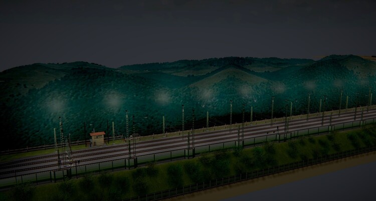

Nachdem ich den Abschnitt "Lichter" in der Wiki und die ausgezeichneten Anleitungen von @EASY und @BahnLand studiert und ausprobiert habe, bin ich überwältigt.
Den Benutzern und den Modellbauern stehen mit V9 doch einige sehr schöne Möglichkeiten zur Beleuchtung zur Verfügung. Es gibt bloß das Dilemma: welche der Möglichkeiten ist für die Beleuchtung von Innenräumen schöner und für welche soll ich mich entscheiden?:)
Da ist wohl der Hinweis, dass die Beleuchtung mittels Leuchtflächen (_MeshLight) am wenigsten Ressourcen benötigt, ausschlaggebend. Damit sieht es nach wie vor schön aus, auch wenn vielleicht nicht ganz so romantische Beleuchtungen möglich sind, wie mit den anderen Varianten.
Wenn ich es richtig verstanden habe, wird bei Leuchtflächen im beleuchteten Zustand die Emissive-Textur nun als Ganzes beleuchtet und nicht mehr der Basis-Textur "zugemischt".
Weiß jemand zufällig, wie man in Blender bei Leuchtflächen das "Licht" bzw. die Emissive-Textur am besten "wärmer" macht, um ein Warmlicht zu simulieren, wenn der Raum nicht gerade von Neon- oder einem anderen Kaltlicht beleuchtet wird? Kann man in Blender einer Textur noch etwas dazumischen?

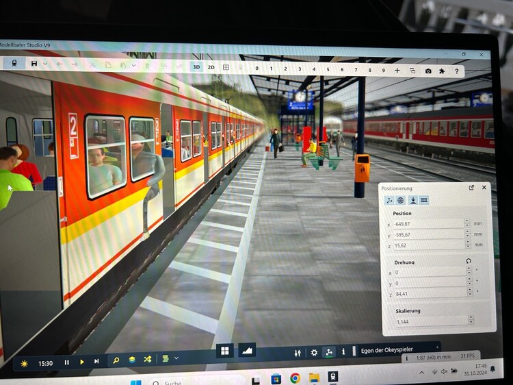

Habe mal eine Frage . Wieso um Gottes willen stimmen die Skalierungen ( jeder mensch hat zusdem eine andere Skalierung ) der im Zug sitzenden Personen auf der Anlage Ingolstadt nicht mehr überein ? Bei mehreren Zügen schauen Menschen auch zum Teil aus dem Zug herraus ???dieses Problem scheint aber nur bei der Ingolstadt vorzuliegen siehe fotos und ist erst seit V 9 . Das mit dem Foto hat jetzt doch geklappt mit der größe. Vielleicht kann sich bitte jemand das mal anschauen
Bearbeitet von Markus Meier
Hallo @Markus Meier,
Sinn und Zweck der Veröffentlichung einer Beta-Version (siehe Themenüberschrift "Neue Beta-Version V9") ist es solches "Fehlverhalten" im Programm zu erkennen und zu korrigieren, weshalb es wichtig ist, daß du darauf hinweist. (... ob nun dazu höherer Beistand notwendig ist... sei dahingestellt...)
Prinzipiell kann ich dein Problem nachstellen.
Bei der Anlage "Ingolstadt" 54723778-E0DD-4519-A5CB-E7A24B629686 in Version 8.5 ist z.B. das Modell
"Mountainbiker-Paar-sitzend" 39899177-684E-4E86-881A-B6C0844688AD mit 1 skaliert in Version 9 nach dem Öffnen mit 1,495.
vor 9 Minuten schrieb EASY:
Ich auch. 33 Männchen durchgesehen, In V. 8.5 haben alle Skalierung 1, in V 9 alle <>1 (teils weniger, teils mehr als 1, alle unterschiedlich, ein System ist nicht erkennbar).
Schon, nämlich von @Neo. Ebenen und Gruppen können es nicht sein, beides nutzt Markus nicht. Es sind nur die Figuren in den Zügen betroffen, die einen Link zum Fahrzeug haben (müssen). Die, die auf dem Bahnsteig stehen, haben alle Skalierung 1.

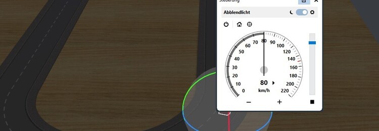

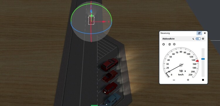

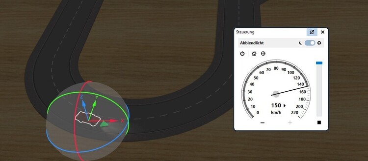

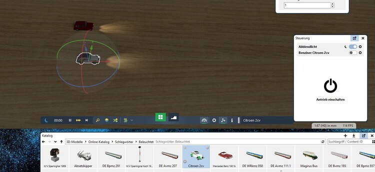

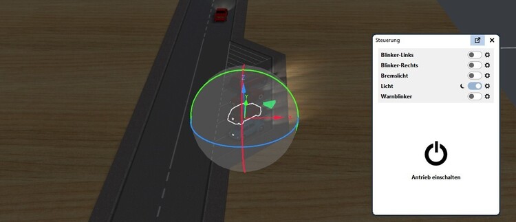

Hallo @Neo
hier zwei Vorschläge zu den Fahrzeugen.
Bei parkenden Fahrzeugen bzw. bei Fahrzeugen deren Antrieb ausgeschaltet ist, sollte die Voreinstellung nachts "aus" sein. Oder umgekehrt formuliert, das Abblendlicht sollte nur bei eingeschaltetem Antrieb auch "an" sein. Es ist lästig, diese Einstellung an allen Fahrzeugen vorzunehmen, die nur auf der Anlage abgestellt werden.
Die Anzeige der eingestellten Höchstgeschwindigkeit bei den Fahrzeugen ist zu dünne.
Wenn die Höchstgeschindigkeit erreicht ist, kann man das nicht mehr erkennen.Screenshot2024-11-01090054.thumb.jpg.5649fe896150a2086189b00515e036cc.jpg
Hier wäre eine etwas dickere Anzeige z.B. als Dreicheck sinnvoll.
VG,
Hawkeye
vor 36 Minuten schrieb Roter Brummer:
das lässt sich automatisieren:
Hallo Brummi,
es ist mir bewusst, das man die Einstellungen in der EV jederzeit verändern kann.
Wenn ich aber ein neues Fahrzeug auf eine Anlage setzte, da ist der Antrieb noch ausgeschaltet. Folglich sollte das Abblendlicht nach meinem Verständnis auch "aus" sein und erst mit der Aktivierung des Antriebes eingeschaltet werden.
Ist ja nur ein Vorschlag.
VG,
Hawkeye

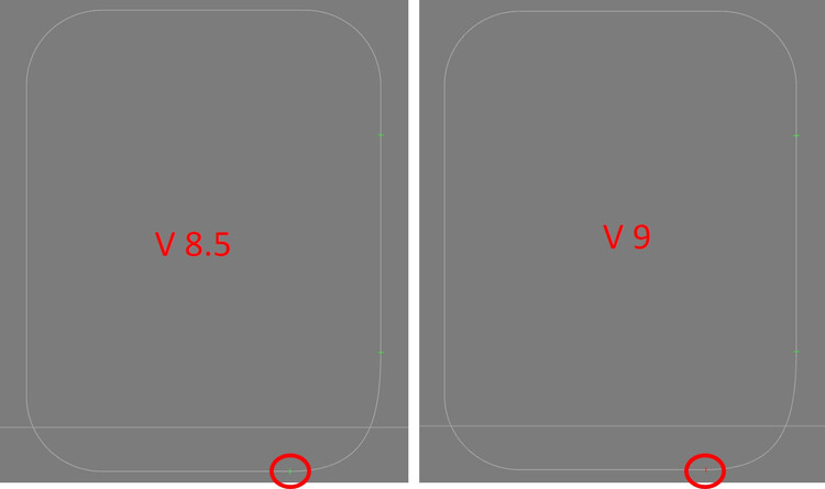

Hallo @Neo,
das, was @Herman hier beschreibt, kann ich auch reproduzieren.
Wird die Anlage test.mbp in der V 8.5 geöffnet zeigt sich in der Ansicht "2D-Kamera" das linke Bild mit verbundenen virtuellen Spuren und in der V 9 sind die Spuren an einer Stelle getrennt. Die Spuren liegen alle auf einer Ebene.
Schöne Grüße

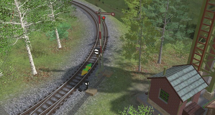

Hallo @Neo,
öffne mal bitte eine beliebige Anlage aus dem Katalog, die schon länger da ist. Hier beispielsweise die "Historische Anlage 04" (CD32BB28-151B-4F77-A231-A0B5FE465FB2).
Alle Gleiskontakte der Signale sind seitlich verschoben. Es besteht aber noch die Verbindung zum Gleis.
