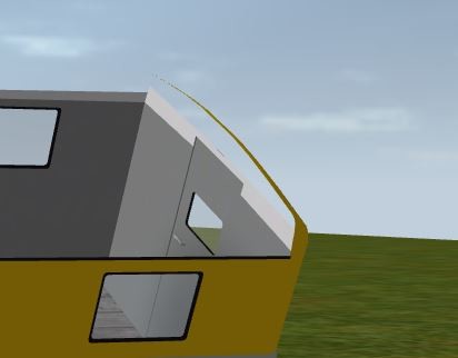

Hallo * Das ist ja interessant, daß das bei euch funktioniert. Ich habe es gerade reproduziert: 12:00 Uhr Modell geladen. Führerstandlicht-hinten eingeschaltet. Leuchtet. Ausgeschaltet. Leuchtet nicht. Eingeschaltet. Leuchtet. Ausgeschaltet. Leuchtet nicht. Die Uhrzeit über den Mond aud 0:00 Uhr umgeschaltet. Führerstandlicht-hinten eingeschaltet. Leuchtet nicht. siehe Bild! Liegt wohl an meinem Rechner... (Oder es stimmt mit den Animationen was nicht, denn danach geht bei der Lok keine Animation mehr. Parallel steht eine Vectron, bei der funktioniert alles)

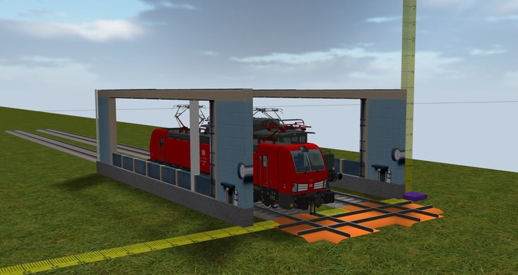

Hallo Michel und andere... Der Lokschuppen sieht relativ einfach aus. Vielleicht könnte man da ein Gemeinschaftsprojekt draus machen. Wenn mir jemand die benötigten Maße und die Texturen und evtl. Draufsichten (vorne, hinten, seiten, oben) besorgt, könnte ich ihn bauen. Texturen aber nicht einfarbige Bonbonfarben wie aus dem Bausatz, sondern realistische Verfärbungen / Verläufe. Gruß Thomas

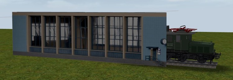

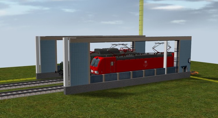

Das Dach hat jetzt noch Balken bekommen... Keine Ahnung, ob es Sinn macht, den Schuppen zu veröffentlichen. Interessiert sicher niemanden. Dann mach ich mal den Smart fertig.

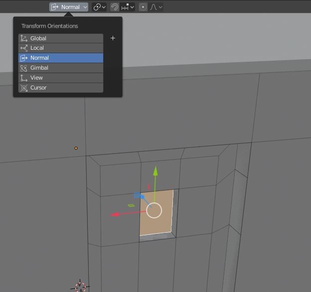

Hallo Blenderianer Ich bin am Schornstein bauen... Und habe eine Frage: Wie bekomme ich die beiden markierten Vertices zusammengeschoben, so daß aber das Dach seine Vertices behält. Also irgendwie kopieren und dann so weit zusammenschieben, so daß die Fläche darunter ein Rechteck ergibt und kein Trapez?

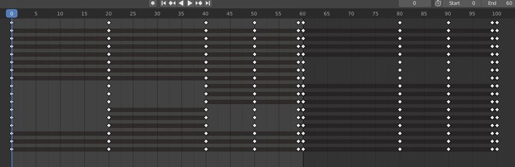

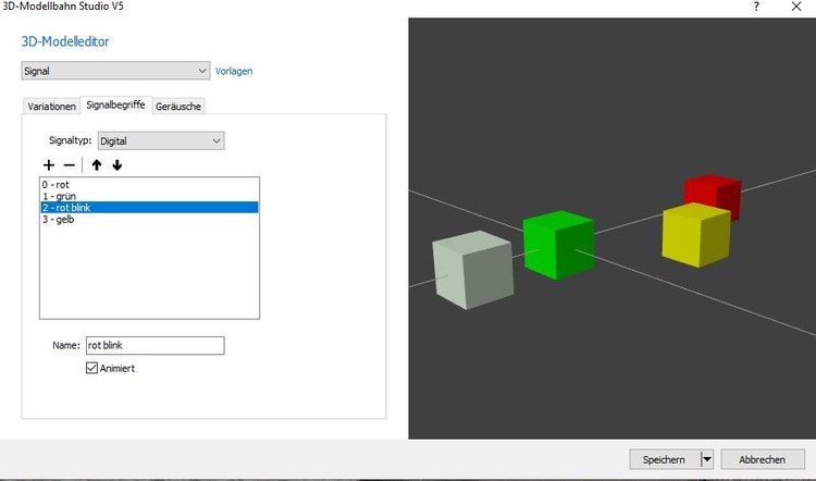

Hallo Nico Nochmal um "gelb blink" und "Aus" erweitert... Die "40" müßte man dann parallel animieren in Blender. pxk colorblocksk.zip Und so sieht das in Blender aus: 0=rot, 20=grün, 40=AnimationStart rot, 60=gelb, 80=AnimationStart gelb, 100=Aus 50=AnimationMitte rot, 90=AnimationMitte gelb
Blender 2.8 model Signal animierung in 3DMBS

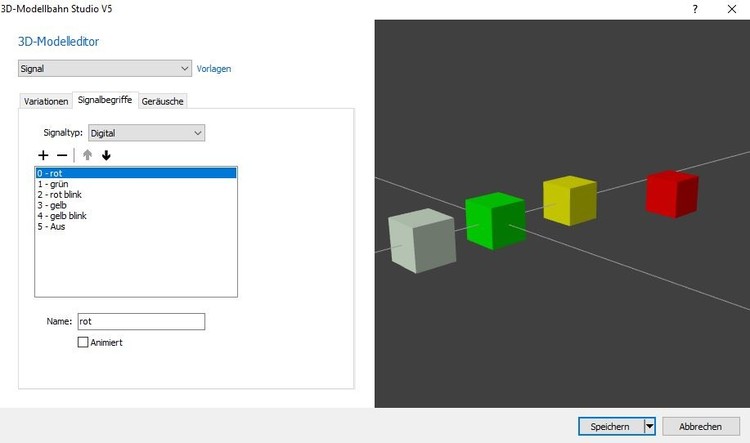

Hallo Bahnland Das ist so nicht ganz richtig, jedenfalls bei mir nicht. Ich brauche sehr wohl eine .anim, sonst wird die Animation in Dauerschleife abgespielt. Ich habe es jetzt hinbekommen. Im Digitalmodus alles gut. Im Analogmodus passen die Geschwindigkeiten der Animationen nicht. Der Analogmodus scheint nur sinnvoll zu sein, wenn es kein Blinken und nur Animationen mit gleicher Ablaufgeschwindigkeit gibt. Hier das Beispiel mit erstmal nur 4 Signalstellungen. Kann man beliebig erweitern... pxk colorblocksk.zip Bei der Anzeige im MBS paßt das Bild leider nicht zur Animation (Bug?) Aber das sind meine Einstellungen. Nur bei "blink" ist "animiert" angehakt.
Hallo Nico Ich habs auch nicht hinbekommen. Ich finde da kein Muster. Die Animation scheint mehr Keyframes zu nutzen, als der nicht animierte Keyframebereich. Da passen nie die Start und Endpunkte richtig zusammenn, wenn man das in gleich breite Bereiche aufteilt. Da würde ich auch gern mal die Lösung sehen. Gruß Thomas

Hi Neo Das "bei aktivem Licht" ist das Problem. Wann ist aktives Licht? Und woher weiß die Animation das? Daher werde ich eine Option, die Fenster auszublenden einbauen, dann kann ich selbst entscheiden, ob das Modell bei Sonne und Nacht (ist ja dann IMMER so) ohne Fenster oder mit Fenster dargestellt wird. Dachrinnen sind auch fertig, und ein Holzboden...
Modell Vorlagen für alles was geht, ein Versuch
Wieder etwas mehr geschafft, jetzt fehlen nur noch Dachrinnen und Schornstein. Man müßte das Licht noch etwas heller drehen können...
