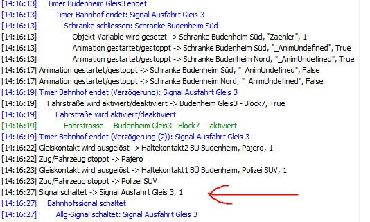

  25. Hallo Götz, Das ist so richtig, es geht kein Ereignis verloren. Die Krux liegt darin, dass zwei Ereignisse fast parallel ausgeführt werden und die selbe Variable verändern. In einzelne Schritte aufgeteilt passiert beim Ändern eines Zählers folgendes (Hier als Beispiel Zähler erhöhen): Schritt 1: Hole den Wert der Variablen in ein Arbeitsfeld. Schritt 2: Addiere den Wert 1 auf das Arbeitsfeld Schritt 3: Schreibe den Inhalt des Arbeitfeldes wieder in die Variable. Wenn nun gleichzeitig von einem anderen Ereignis der Zähler vermindert wird und dabei der Schritt 1 während Schritt 1 oder 2 der Erhöhung stattfindet, wird das Ergebnis der Zählererhöhung überschrieben. Mein Lösungsansatz war daher, Einfahr- und Ausfahrzähler getrennt zu führen. Bei Wertegleichheit ist der Bereich dann frei. Grüße, Wolfgang
