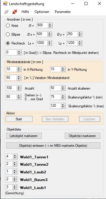

Hallo Koriander, Kennst Du das PlugIn "Landschaftsgestaltung"? Falls nicht, hier eine kurze Übersicht: Zunächst wird das Gelände modelliert. Danach ermittelt man die ungefähre Fläche. Hier habe ich einen Grundkörper verwendet. Der Grundkörper wird nach der Ermittlung wieder gelöscht. Danach werden Bäume aufgestellt. Es können max. 5 verschiedene Modelle sein. Die Bäume erhalten eindeutige Namen (bei mir: Wald1_BaumNN). Ein Baum sollte im Zentrum der zu bewaldenden Fläche stehen (hier die höhere Tanne). Aus dem Menü wird die Funktion "Plugins"->"Durchsuchen" aufgerufen und dort das Plugin "Landschaftsgestaltung" gestartet (Wenn der Cursor über dem Bild steht, erscheint ein Play-Button zum Starten des Plugins). Nach dem Start des Plugins muss dieses Fenster geschlossen werden. In dem Fenster können vielfältige Einstellungen vorgenommen werden. Hier habe ich bei Anordnen das Rechteck mit den zuvor ermittelten Abmessungen eingetragen. Die Anzahl kann eingestellt werden. Die Bäume werden markiert und können dann über "Objekte einlesen" übernommen werden. Die Gewichtung für einzelne Modelle kann eingestellt werden (z.B. mehr Nadel- als Laubbäume). Über die Funktion "Leitobjekt markieren" wird der Baum in der Mitte der Fläche ausgewählt. Mit der Aktion "Start" wird die "Bewaldung" ausgeführt. Gefällt das Ergebnis nicht, kann die Aktion mit "Löschen" rückgängig gemacht werden (solange das Fenster noch offen ist!!!). Nach Ändern von Parametern kann die Bewaltung erneut durchgeführt werden. Ich hatte z.B die Anzahl höher gesetzt. Insgesamt hilft das schon toll beim "Bewalden" des Geländes. Am besten, du spielst auf einer leeren Platte etwas mit den Einstellungen herum, bevor du an eine "echte" Anlage gehst. Ich nutze dieses Plugin gerne. Viele Grüße, Wolfgang

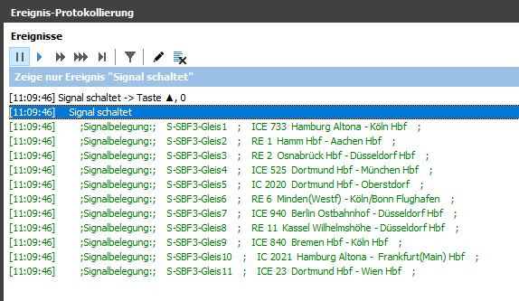

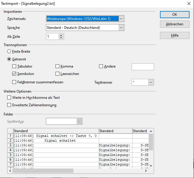

Hallo Götz, sicherlich hast Du da Recht. "Automatisiert" ist das nicht möglich. Es können aber Daten nach Excel mit einigen manuellen Eingriffen übergeben werden: Diese Skript schreibt einige Informationen in das Protokoll (Signal, wartenden Zug falls vorhanden). Das Ergebnis im Protokoll sieht dann so aus: Mit der rechten Maustaste kann man die Protokolldaten in eine Textdatei speichern. Mit Excel (hier bei mir OpenOffice) kann man diese Datei laden: Das Ergebnis sieht dann so aus: Mit wenigen Befehlen (alle Zeilen löschen, die in Spalte B nicht "Signalbelegung:" beinhalten, ggf. Spalte A und B löschen) hat man das gewünschte Ergebnis in Excel. Das entspricht nicht den ursprünglichen Anforderungen hier. Aber generell ist es möglich, Daten nach außen zu geben. Grüße, Wolfgang -

Kleiner Hinweis: Wenn man im Skript von Götz als Muster "%s;%s" nimmt und die Ausgabe / das Protokoll in eine Datei schreibt, erhält man ein Format, dass als .CSV-Datei in Excel eingelesen werden kann. Grüße, Wolfgang -
