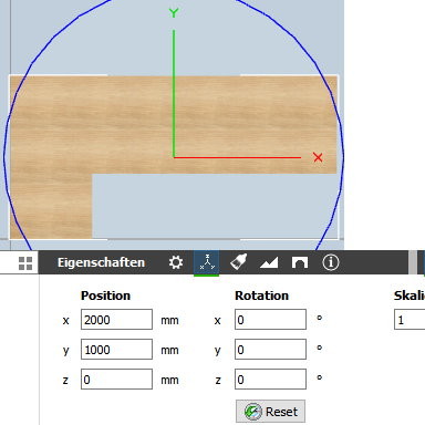

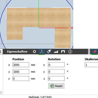

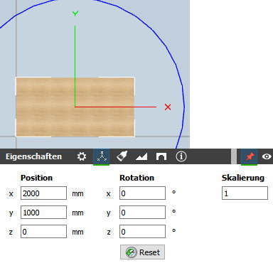

Hallo zusammen, ich möchte anregen, bei Rechteckanlagen den Koordinaten-Nullpunkt der Bodenplatte standartmäßig auf die linke untere Ecke der Bodenplatte zu legen, damit es möglichst keine negativen Koordinaten gibt. Diese verwirren ungeübte Benutzer bei der genauen Berechnung von exakten Verschiebungen durch Beachtung der Vorzeichen.von + und - . Die Objektkoordinate kann beibehalten werden, da sich nur die lokale Position ändert. Sie wird ja nur beim Anlegen der Bodenplatte verschoben. Bei L oder U -förmigen Bodenplatten sollte der Nullpunkt natürlich auch auf den "negatvsten" Y-Wert auf 0 und dem "negativsten" X-Wert auf 0 gesetzt werden. Bei linkem L ist das Maß bereits in 1b enthalten - bei rechtem L oder U muß nur die Differenz zwischen 3b und 1b berücksichtigt werden, wenn 1b < 3b ist. Der Datenbereich im MBS ist weiterhin mit negativen Koordinaten nutzbar. Die Verschiebung des Nullpunktes sollte also problemlos möglich sein, vermutet Henry

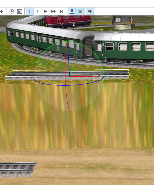

Hallo Volker, wie wäre es an dieser Stelle mit dieser Gleisauslage ? und dann weiter anpassen ? Höhenanpassung: Gleise waagerecht auslegen ein Gleis an die Auslage anfügen und im Koordinatenfenster die neue Höhe eingeben Steigungsbereich markieren und Anstellen im Eigenschaftsfenster wählen Danach die Selektion am Ende absuchen und wenn auf grün gewechselt auf das hochliegende Gleis mit der Maus ziehen, meint Henry -

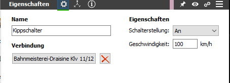

Hallo Udo einfach die Geschwindigkeit im Ereignisfenster des Kippschalters setzen, z.B. 0 bei Aus und 100 bei An vermutet Henry
