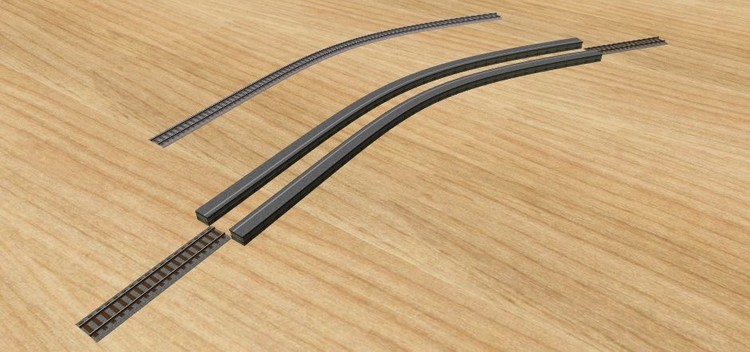

Flexibler Bahnsteig

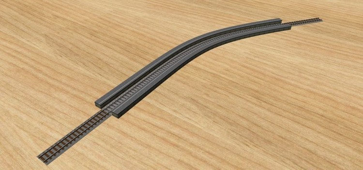

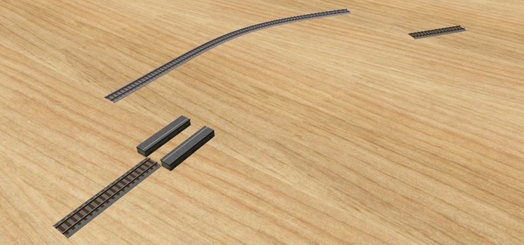

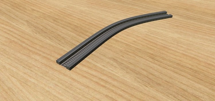

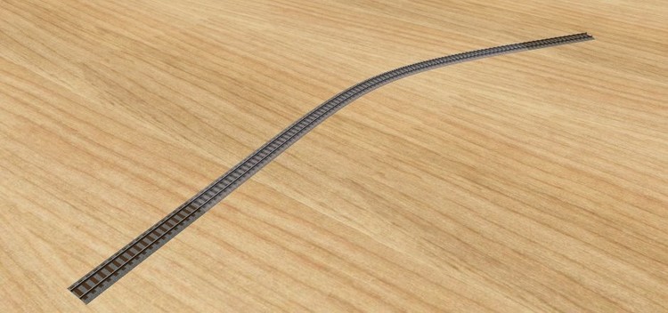

Hallo Wolfgang, am besten gehst Du wie folgt vor: Füge zunächst an Dein Flexgleis, das Du mit beidseitigen Bahnsteigen ausrüsten möchtest, zwei Anschlussgleise an. Schiebe dann das Flexgleis beiseite und setze beide Bahnsteige an das Ende eines der beiden Anschlussgleise an. Ziehe nun die beiden Bahnsteige mit der Flexgleis-Eigenschaft zum anderen Anschlussgleis. Nun kannst Du das beiseite geschobene Flegleis wieder einsetzen ... ... und die Anschlussgleise entfernen. Viele Grüße BahnLand

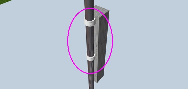

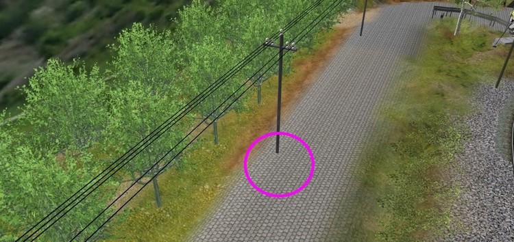

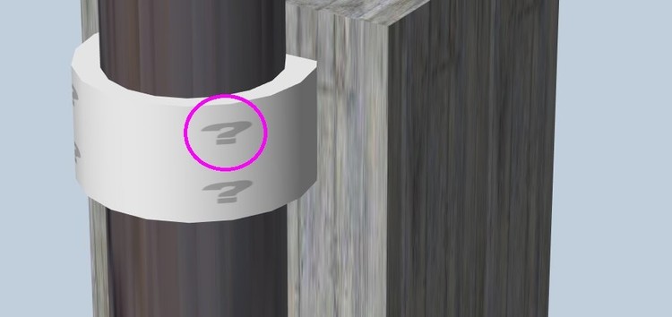

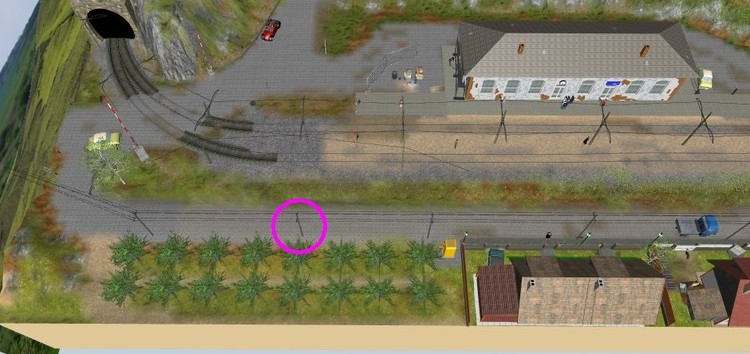

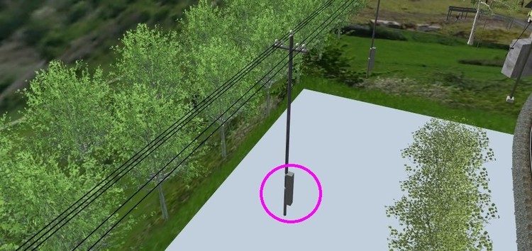

Hallo Hans, ich habe die Fehler gefunden, auf welche diese Meldung zurückzuführen ist: Die Manschetten, die Du unterirdisch um die Freileitungsmasten gelegt hast, referenzieren eine Textur, die nicht vorhanden ist. Deshalb werden hier anstelle der Textur Fragezeichen angezeigt. Da im Modellbahn-Studio eine Referenz vorhanden ist, die nicht existiert, wird in der Fehlermeldung "Unbekannt" angezeigt. Überprüfe bitte die Manschetten aller Freileitungsmasten, die Du auf der Anlage platziert hast. Entferne sie entweder komplett (sind ja nicht sichtbar, da unterirdsich) oder belege die Manschetten mit einer Textur, die im Online-Kataog vorhanden ist. Wie habe ich nun den Fehler gefunden? Ich habe in der Anlage sukzessive Objekte gelöscht, bis zum Schluss nur noch eine Handvoll Objekte übrig war. Nach jedem Löschen habe ich versucht, die Anlage als Entwurf zu veröffentlichen. Kam die Meldung immer noch, war das fehlerhafte Element noch auf der Anlage, und ich konnte weiter löschen. War die Meldung verschwunden (Veröffentlichen war erfolgreich), befand sich das fehlerhafte Objekt in der gelöschen Menge. Also musste ich die gelöschte Menge wieder herein holen, konnte aber alle anderen Bereiche löschen. Es empfiehlt sich, immer etwa die Hälfte der noch vorhandenen Objekte zu löschen, um relativ schnell ans Ziel zu gelangen. Dennoch ist einiger Aufwand nötig (immer 2 Varianten parallel halten, wobei eine Variante immer den letzten Stand vor dem Löschen enthält, um gegebenenfalls auf diese zurücksetzen zu können). Die Veröffentlichung der Anlage als "Entwurf" hat den Vorteil, dass, wenn die Veröffentlichung erfolgreich war, diese ohne Problem wieder zurückgenommen werden kann, ohne im "offiziellen" Teil des Online-Katalogs irgendwelche Spuren zu hinterlassen. Bitte beachte, dass ich ein fehlerhaftes Objekt gefunden habe, dies aber normalerweise nicht bedeutet, dass es nicht auch noch andere "Fehler" gibt, die zu dieser Meldung führen. Im vorliegenden Fall sind alle Freileitungsmasten betroffen. Aber glücklicherweise nur diese. Wenn Du also alle Freileitungsmasten "repariert" hast, müsstest Du Deine Anlage erfolgreich veröffentlichen können. Viele Grüße BahnLand

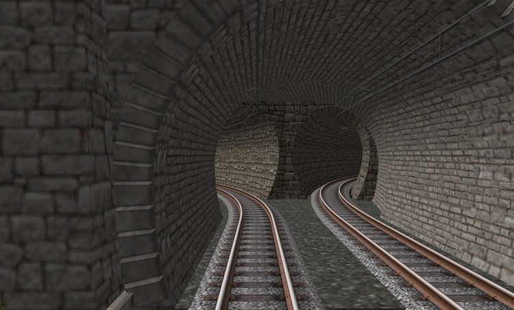

Hallo Brummi, ich weiß, warum Du die schwarzen Tunnelblenden beibehalten hast: Ich habe die beiden Eingänge Deines Spline-Tunnels etwas nach hinten verstetzt (an die Stelle, wo sie sich gerade berühren) und davor noch zwei Tunnel-Halbprofile des Eingangs-Gewölbes hinzugefügt. Da diese (wegen dem Halbprofil) auseinandergespreizt werden können, kann man sie an den Tunneleingängen des Spline-Tunnels einerseits und am Doppelspur-Tunnel andererseits austarieren. Da diese Halbprofile eine feste Länge haben und damit in der Gleisrichtung etwas überstehen, aber an beiden Enden nicht in das vorhandene Tunnelprofil hineinragen sollen, sind sie in der Lücke zwischen den beiden Tunnel-Teilen etwas seitlich nach außen gerückt. Das macht aber nichts, wenn man diese Einbuchtungen einfach als "Tunnel-Nischen" interpretiert. Anbei das von mir entsprechend geänderte Modul als Realisierungsvorschlag - nun ohne schwarze Sichtblenden am Tunnelmund. Kehre West 3.mbp Viele Grüße BahnLand

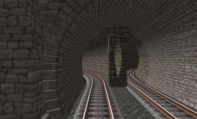

Hallo Brummi, mir gefallen Deine Module außerordentlich gut! Nur warum baust Du keine Tunnelröhren ein? Das würde dann so aussehen: Allerdings hängt (unmittelbar hinter Deinem "schwarzen Vorhang") noch etwas Wiese in das Tunnelprofil. Das müsste man dann noch etwas "nach oben biegen". Viele Grüße BahnLAnd

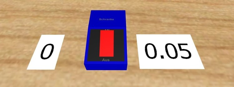

Hallo Andy, Die beiden Aussagen stimmen so nicht ganz. Man kann einen Countdown sehr wohl nach einem Bruchteil von einer Sekunde loslaufen lassen. Hierzu habe ich eine kleine Demo erstellt: Countdown-Test.mbp Die Demo betseht aus einem Schalter (Mitte), einem durch einen Countdown zu verändernden Zähler (links) und zwei Wartezeit-Vorgaben, von welchen die eine fest als Variable "Timerzeit" mit dem Wert "0,1" definiert ist und die andere über das Eingabefeld im obigen Bild rechts individuell eingestellt werden kann (im Eigenschaftsfenster des Beschriftungsfeldes). Wird der Schalter eingeschaltet, wird der Zähler links von 0 auf 100 hochgezählt. Dies geschieht mittels eines Countdowns, der vom Schalter mit der im Beschriftungsfeld rechts eingetragenen Wartezeit angestoßen wird, selbst die Zähler-Variable um 1 erhöht, in das Feld links hinein schreibt und dann "sich selbst" mit derselben Wartezeit erneut startet - solange der Zählerwert 100 nicht erreicht ist. Wird der Schalter ausgeschaltet, wird ein anderer Countdown gestartet, der den Zählerwert links von 100 auf 0 herunter zählt. Dieser wird als sich automatisch wiederholender Countdown mit der in der Variable "Timerzeit" hinterlegten Wartezeit (0,1 Sekunden) gestartet und beendet sich, sobald der Zählerwert 0 erreicht ist. Sowohl der sich selbst immer wieder neu startende Countdown als auch der auf automatische Wiederholung eingestellte Countdown halten die Wartezeit ziemlich genau ein, solange der für die Wartezeit eingegebene Wert 0,02 Sekunden nicht unterschreitet. Kleinere Werte führen tatsächlich zu einer "wundersamen" Beschleunigung der Zählschleife mit deutlich kürzerer Wartezeit bis zur tatsächlichen Wartezeit "0" ab etwa 0,017 Sekunden abwärts (zumindest kann man ab da im Anzeigefeld links keine Zwischenwerte mehr erkennen). Bei diesem Test sind mir noch zwei "Ungereimtheiten" aufgefallen, die sich @Neo anschauen sollte: Wenn ich in der Ereignisverwaltung für eine Variable den Text "0.1" (mit Punkt in der Mitte) eingebe, wird dieser automatisch in eine Dezimalzahl "0,1" (mit Komma in der Mitte) umgewandelt. Es ist mir also nicht möglich, in eine Variable einen Text zu schreiben, der aus Ziffern und (genau) einem Punkt dazwischen besteht. Enthält der Text mehrere Punkte, bleben diese erhalten. Streiche ich alle Punkte bis auf einen heraus, wird der verbleibende Punkt wieder in ein Komma umgewandelt. Wird der Inhalt einer Variable, die eine Dezimalzahl mit Komma enthält, in ein Beschriftungsfeld übertragen, wird diese dort mit Dezimalpunkt dargestellt. Möchte ich einen von Hand in ein Beschriftungsfeld eingetragenen Text (über dessen Eigenschaftsfenster) als Dezimalzahl verstanden wissen, muss ich diese Zahl mit Dezimalpunkt eintragen. Gebe ich diesen Wert als Zahl mit Dezimalkomma ein (wird hier tatsächlich akzeptiert), interpretiert das Modellbahn-Studio (die Ereignisverwaltung) diese Eingabe als Text und erkennt den Dezimalwert nicht. Meiner Ansicht nach sollten Dezimalzahlen von einem Programm zumindest an der Benutzerschnittstelle immer auf dieselbe Weise (grunsätzlich mit Punkt oder grundsätzlich mit Komma) dargestellt und interpretiert werden. Bei einer Interaktion mit anderen Programmen lässt sich möglicherweise eine Konvertierung von einer in die andere Form nicht vermeiden (in den vom Modellbahn-Studio auszuwertenden x-Dateien werden Dezimalwerte entsprechend der DirectX-Syntax grundsätzlich mit einem Dezimalpunkt dargestellt). Dies sollte jedoch dem Nutzer innerhalb derselben Benutzerschnittstelle nicht zugemutet werden. Viele Grüße BahnLand
