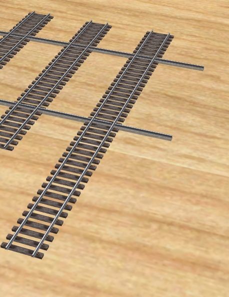

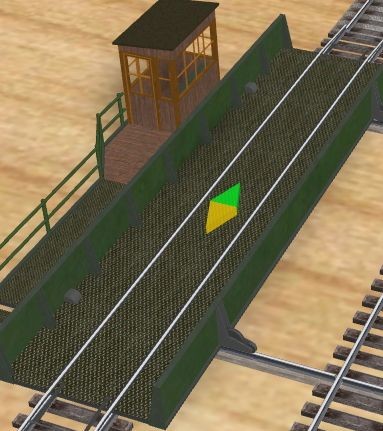

  8. Hallo, Mir ist von hier [Quelle der nachfolgenden 3 Bilder] so etwas ins Auge gefallen: ... eine "unversenkte" Schiebebühne: ... ich finde die Idee an sich genial... und so habe ich mich mit meinem Modell daran angelehnt... Das Modell ist als Weiche definiert, bei der jeweils das Gleis unter der Bühne gesperrt ist, so dass die Lok auf die Bühne fährt. Hinweis: Prinzipiell kann man einen Gleiskontakt mit der Bühne mitlaufen lassen (um in etwa der Mitte anzuhalten)... ... beim Setzen des Gleiskontaktes rastet dieser gerne mit dem darunterliegenden (virtuellen) Gleis ein... dann einfach an der z-Achse vom Gizmo etwas nach oben ziehen, bis er oben einrastet. Danke an @BahnLand für Modell und Textur vom Gleis... passt nun optisch sehr gut zusammen ... ich werde das Modell nachher noch hochladen... und wenn Neo sein OK gibt, sollte es die Tage verfügbar sein... Gruß EASY

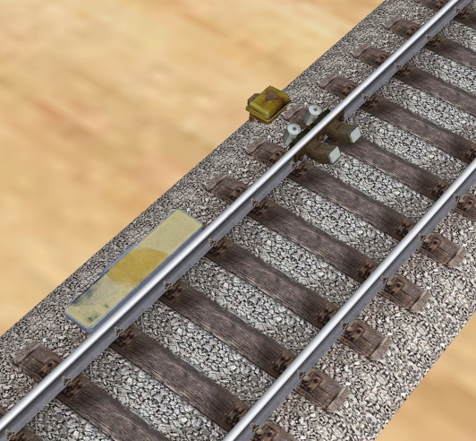

  12. Hallo, nachdem ich die Möglichkeit hatte (mit Hilfe von Goetz), die Modelle von Franz (danke!) zu erhalten, habe ich die Modelle mit Gleiskontakten ausgestattet. Die Position der Indusi ist mir nicht so ganz eindeutig... auf Bildern ist der Abstand zur Schiene mal kleiner mal größer... und wenn ich es mit Bildern vergleiche, kommt mir das Modell in seiner Länge etwas lang vor. Ich habe es aber mal so gelassen. Was ich an Bildern über den Achszähler01 gefunden habe ist, dass es direkt an der Schiene angeschraubt wird. Ich habe das Modell dahingenend angepasst. Der Achszähler02 ist nach meinem Verständnis ein elektrischer Schaltkasten und steht im Gleisbett neben den Schienen. Die Kontaktpunkte sind als "_CP_Track_Top" definiert, so dass sie an der Gleisoberkante einrasten. Die drei Modelle sind als Entwurf hochgeladen: Indusi01 mT01:FBC53339-23D0-456B-A4EC-D2613545ACDC Achszaehler01 mT01:74FC79E9-BA97-4157-ACCF-CD2AF3115934 Achszaehler02 mT01:25F8F698-C39D-40DA-9EA8-7E205357837F Da hier es bessere Experten (als mich) auf diesem Gebiet gibt, teilt mir an dieser Stelle einfach mit, was noch geändert werden sollte. Gruß EASY

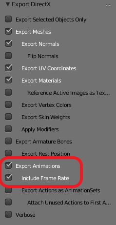

  13. Hallo Henrik, 1)... hast Du beim .x Export in Blender die Häkchen gesetzt, dass die Animation auch mit exportiert werden soll? (... hatte ich auch schon vergessen und mich gewundert... 2)...was mir auch schon passiert ist: Blender 2.79 schlägt als Dateinamen beim .x Export "Name.blend.x" vor. (warum auch immer...) ... wenn man das übersieht, dann heißt die .x Datei "DB v51.blend.x" und die .anim Datei "DB v51.anim" und das sind zwei unterschiedliche Namen. (die .anim müsste dann DB v51.blend.anim heißen) .3)..ich weiß nicht wie genau es das MBS beim Import nimmt mit der Groß-und Kleinschreibung in der .anim Datei. nach der Beschreibung in der wiki wäre es: Frontlicht;0;4;AutoPlay;NoLoop Gruß EASY

  21. Hallo, ... zwischendurch ein Versuch einer Schiebebühne auf die schnelle... ... die "Schiebebühne" ist ein Gleis als Weiche und wird je nach Weichenstellung verschoben. ... der Gleiskontakt behält seine Position in Schieberichtung, so steht er immer auf dem "Duchgangsgleis"... SB_01.mbp Gruß EASY
