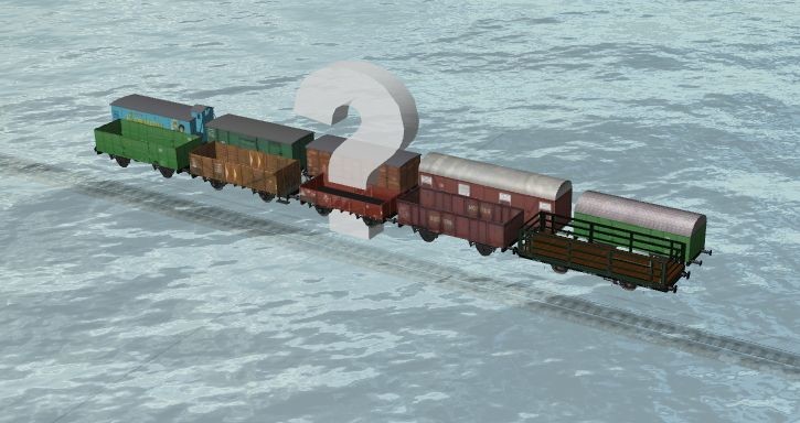

Fahrende Autos in Dead End Straßen
Hallo Goetz, ... bei mir schon... ich habe einmal versucht alle Fahrzeuge die falsch orientiert aus "Kontakt virtuelles Depot Ost Ausfahrt" herauszuziehen... ... meine Ausbeute nach kurzer Zeit... ... es sind alles Fahrzeuge, die in x-Richtung ausgerichtet sind. ... das ist nicht das Problem! ...ich habe zur Demo mal "Kontakt virtuelles Depot Ost Ausfahrt" in z-Richtung angehoben und die Autos so "gesammelt"... ... die Autos werden um 90 Grad gedreht. Das linke Auto ist als Modell in y-Richtung ausgerichtet und steht nach dem Drehen richtig. ... alle anderen Autos sind als Modell in x-Richtung ausgerichtet und werden um 90 Grad gedreht. Diese 90° sind das Problem. Durch das Einrasten auf die Straße erfolgt die restliche Drehung bis 180° (oder eben auf 0°)... es reicht also schon eine sehr sehr kleine Abweichung von 90° die darüber entscheidet, ob sich die Orientierung des Fahrzeuges beim Einrasten auf die Straße sich nach links (180°) oder rechts (0°) ausrichtet... Bei mir ist es so, daß bei frisch gezogener Anlage die Abweichung so ist, daß die "falsche" Orientiering sehr bevorzugt wird... weshalb ich den Drehwinkel von "Kontakt virtuelles Depot Ost Ausfahrt" etwas über 90° gesetzt habe... so werden die Fahrzeuge etwas weiter gedreht und die Vorgabe für das Einrasten für das Programm eindeutiger... Warum es bei mir so ist und bei Dir nicht... darüber läßt sich trefflich streiten... vor allem über die Frage die wievielte Stelle hinter dem Komma den Ausschlag gibt... Gruß EASY
