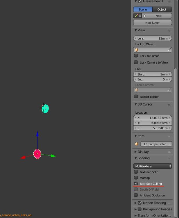

  1. Hallo, dein Signal ist korrekt animiert, Easy hat den Fehler korrekt erkannt. Deine gelbe Scheibe zeigt in die falsche Richtung. Es empfiehlt sich in Blender, die Eigenschaft "Backface Culling" immer zu aktivieren, denn dann sieht man das Ergebnis, wie es auch im Studio gerendert wird. Viele Grüße, Neo
