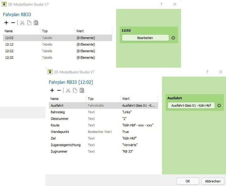

  4. Werde ich ausprobieren und mir im praktischen Beispiel mal ansehen müssen. Bislang ist mir noch nicht klar bewusst, wann ein Zug auf einem Gleiskontakt steht wenn dieser gestoppt ist. Zeitgleich könnt ihr mir vielleicht beim umgekehrten Problem ebenfalls helfen, dem schließen der Türen und anschließendem Abfahren. Dazu habe ich eine globale Variable als Tabelle als Fahrplan erstellt. Jeder Zeiteintrag hat wiederum selbst eine Tabelle mit verschiedenen Variablen wie Ziel, Zugnummer etc. (siehe Screenshot Fahrplan) Da ich in dem Moment ja keinen Zug als Auslöser habe, beinhaltet die innere Tabelle die Zugnummer, welche gleichlautend ist wie die beiden Triebwagen. Mein Versuch geht insoweit, dass ich über das abfragen der Zeit (Lösung in anderem Thread) auf die Zugnummer der inneren Tabelle zugreife und diese als Fahrzeug/Objekt in meinem "Animation abspielen"-Aufruf verwende. Die Animationsnamen stehen in einer Objektvariablen "Türen" des Triebwagens in einer Tabelle mit dem Index "Links/Rechts", welcher wiederum ebenfalls aus einer Objektvariabelen des Triebwagens "Bahnsteig" entnommen wird. Da das ganze natürlich für den gesamten Zugverbund durchgeführt wird, ist es in einer entsprechenden Wiederholen-Funktion eingeschlossen. Leider werden aber immer alle Animationen abgespielt anstatt nur die der Türen und ich finde den Denkfehler nicht.

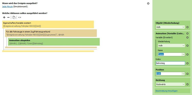

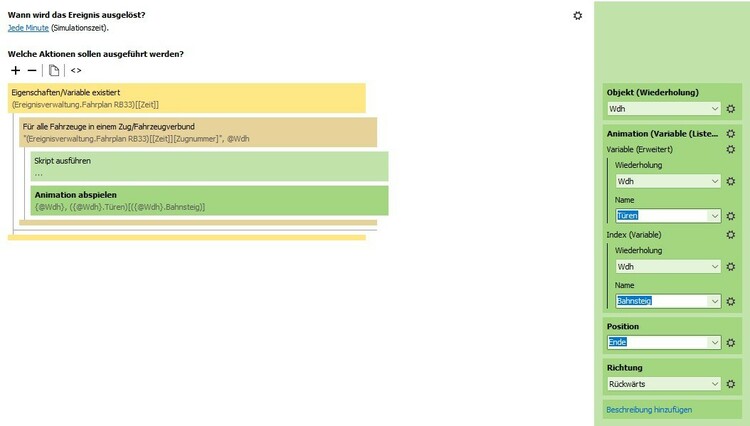

  8. Mein Zug hat für jeden Triebwagen/agon eine Objektvariable Türen als Tabelle mit den Inhalten Links - Türen links und Rechts - Türen rechts, zusätzlich haben die Triebwagen eine Objektvariable Bahnsteig in die je nach Fall Links oder Rechts eingetragen wird. So wie ich die EV aktuell verstehe sollte nach dem unten angehängten Screenshot für den Triebwagen beim stoppen (wird später noch eingegrenzt bzw. auf den kompletten Zugverband erweitert) die Animation mit dem Namen (aus der objektvariable Türen) der zum passenden Eintrag der Objektvariable Bahnsteig passt von Anfang in Richtung vorwärts ausgeführt werden. Statt dessen werden aber alle Animationen ausgeführt und nicht nur die aus der zugehörigen Objektvariable.
  9. Sorry, aber mit dem Lua-Kram komme ich im Moment noch gar nicht klar. Gibt es nicht auf eine Lösung für die grafische EV?

  22. Da ich mit dem Bereich Listen/Tabellen nicht wirklich klar komme (in der Form wie sie im Modelleisenbahnplaner benutzt werden) nehme ich jede Hilfe an. Generell komme ich mit der aktuellen grafischen EV nicht wirklich klar und habe unheimlich Verständnisprobleme bei der Auswahl von Objekten/Variablen etc. Natürlich probiere ich in der Zeit auch selber noch weiter rum. Damit du etwas mehr Hintergrundinfos hast: Meine Loks haben verschiedene Objektvariablen. Da ist das Ziel, die Route, die Zugnummer, der Loktyp, die Zugart und das Zielgleis. Die ersten drei dienen dem Befüllen der Anzeigetafeln im Bahnhof, Loktyp und Zugart zur Routenauswahl, also woher, wohin und welche Strecke und das Zielgleis gibt vor welches Gleis im Bahnhof angesteuert werden soll, also welche Fahrstraße freigegeben werden muss. Nach dem Halt, müssen die Variablen zum Teil dann mit neuen Werten gefüttert werden. Dazu habe ich wie gesagt eine unabhängige Variable mit einer Liste erstelle bei der jeder Listenpunkt eine Tabelle mit Abfahrtszeit, Ziel (Endziel als Anzeige), Route und Zielgleis sowie den nächsten Bahnhof (für die Richtungswahl) beinhaltet. Ich möchte also mit "jede Minuten" prüfen ob die aktuelle Zeit zu einem der Werte in den jeweiligen Tabelleneinträgen der Listen passt. Wenn dem so ist, sollen die Objektvariablen mit den Tabelleninhalten neu befüllt werden und die Fahrstraße für das Ausfahrtsgleis (in Abhängigkeit des Gleises auf dem der Zug steht und der Richtung in die er fahren soll) angefordert werden. Ein weiteres Problem bei der Bahnhofssteuerung ist auch der Richtungswechsel. Die Einfahrt erfolgt über eine Fahrstraße bei der das Ausfahrtssignal auf HP00 gestellt wird. Bei einem Richtungswechsel müsste aber nicht das Ausfahrtssignal reagieren, sondern das Einfahrtssignal nach dem Überfahren. Und zur Vereinfachung würde ich gerne beim Richtungswechsel die Triebwagen wechseln, also einfach den Moter beim einen ausschalten und beim anderen einschalten - geht sowas ohne den Namen der Lok zu kennen? Soweit meine Idee - mal sehen was dir dazu einfällt (oder mir)
