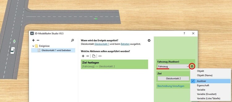

  2. Dort, wo du ein Schlagwort vergibst, kannst du stattdessen auch eine Variable vom Typ "Objekt" anlegen. Dieser Variablen gibst du in jedem Zug denselben Namen: "Depot Ost" (und später bekommt jeder Zug eine zweite Variable "Depot West") In der Variablen speicherst du das Ost Depot für diesen Zug (= ICE, EC, NightJet etc.) Und im Ereignis für den Kontaktpunkt gibst du dann das Depot als erweiterte Variable an. Objekt = Auslöser fahrzeug, Name = Depot Ost Depotlisten Vorschlag für Thomas.mbp Viele Grüße Götz
  3. Hallo @Thomas_103, weil die Textfelder vertikal immer zentriert positioniert werden, musst du für eine konstante Zeilenzahl sorgen. Die Anzahl Zeilen legst du einmal fest. Und dann füllst du jeden Text vor der Ausgabe mit Leerzeilen auf. Zu deiner EV: Weil du für jedes Schlagwort ein eigenes Ereignis angelegt hast, siehst du eine Fehlermeldung, wenn du dein Beispiel mit geöffnetem Protokollfenster betrachtest. Sobald der Zug nämlich im Depot ist, steht er für die weiteren Ereignisse nicht mehr zur Verfügung. Aber beim Betreten des einen Kontakts werden alle ihm zugewiesenen Ereignisse getriggert. Deshalb heißt es dann irgendwann: "Fahrzeug? Kenn ich nicht. Hier ist kein Fahrzeug ...", denn das ist schon durch eins der anderen Ereignisse ins Depot gewandert. Du musst bitte in einem einzelnen Ereignis alle Züge unterscheiden und jeden auf seinen Platz schicken. Und statt zig Schlagwörter einzeln abzufragen, speichere doch im Zug das zu ihm gehörige Depot. Das ist der Sinn von Objektvariablen. Schlagwörter sind hier meines erachtens das falsche Mittel. Viele Grüße Götz

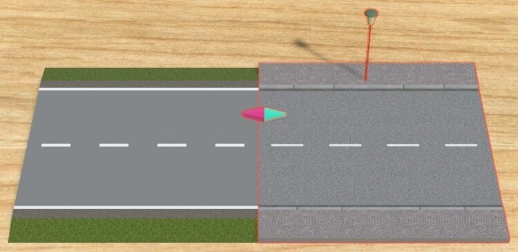

  14. Besonders die Fahrspur macht es sehr organisch und glaubwürdig. Die Aufhellung und der Hauch Sand ergeben außerdem eine sehr schöne Bodenfärbung, die gut zum Areal passt.

    und ich muss mich bei dir entschuldigen, @Tobi446381 das Straßenstück mit Gehweg und Straße auf identischem Niveau, an das ich mich zu erinnern glaubte, finde ich nicht (mehr?)
  19. Goetz antwortete auf Tobi446381s Thema in Anlagen
    StraBa Gleis anheben, Gehwege absenken. Bahnland hatte dir das (mit Bahngleisen) schon gezeigt ;-) Für diesen Zweck gibt es bei den Stadtstraßen Stücke, bei denen Straße und Gehweg auf demselben Niveau liegen. Und Stücke für den Niveauausgleich, die man auf beiden Seiten andocken kann..
