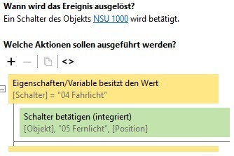

  5. Ja, das funktioniert sicher, aber dein Auswahlbutton hat bestimmt keine Animation. Sondern das Rolltor! Und es ist nicht egal, wenn du solche simplen logischen Zusammenhänge nicht verstehst. Lies die Erklärung bitte noch einmal. Ich habe die Variable X durch Animationszustand ersetzt. Das macht es vielleicht verständlicher. Das Ergebnis eines Vergleichs ist wahr, wenn beide Seiten gleich sind. Animationszustand == false ist wahr, wenn der Animationszustand false ist. Ein Bild drückt es eventuell besser aus:
  6. Nein, das hast du nicht. Aber ein Vergleich erzeugt einen neuen Booleschen Wert. Es macht also einen Unterschied, ob du fragst ob Animationszustand == true ist oder ob Animationszustand == false ist. Je nachdem, wie du den Vergleich schreibst, ist das Ergebnis unterschiedlich. In allen Programmiersprachen!
  7. Schau meinen Screenshot genau an, Marko. Da ist die Bedingung, dass der Wert "false" ist. Kein Häkchen im Feld "Boolescher Wert" In diesem Fall ist die Bedingung erfüllt (= true), wenn die Animation stoppt (Animationszustand = false). Wenn du das Häkchen setzt, dann ist die Situation umgekehrt. Jetzt gilt "Bedingung erfüllt", wenn die Animation startet. Nicht einfach fummeln, bis es passt. Sondern mitdenken und verstehen! Du siehst auch im Ereignisprotokoll, wann der Wert "Animationszustand" true ist und wann false.

  15. Das wäre der Idealfall, Marko. Aber das Lichtmodell im Studio erlaubt nur, dass Körper Licht empfangen. Blocken können sie es nicht (weil der Rechenaufwand immens viel höher wäre.)
