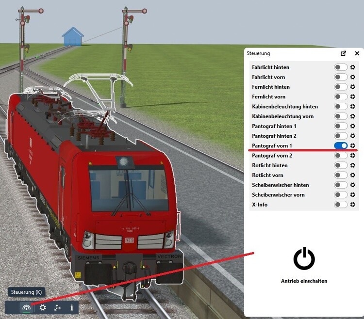

  7. Da ist keine automatische Beschleunigung involviert, Andreas. Schau dir doch bitte den eingekreisten Button in meinem Screenshot an. Den gibt es bei Fahrzeugen ohne Antrieb (= Waggons) nicht. Die Verzögerung ist etwas anderes (und selbstverständlich ist die im Bahnverkehr nützlich!) Viele Grüße Götz
