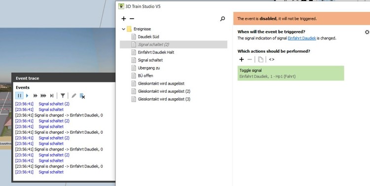

  7. Hi Kutscher So, ich habs etwas aufgeraeumt. Es war der eintrag (da oben). du hast praktisch gesagt wenn das signal schaltet, soll es auf fahrt schalten. Das wiederum hat bei der aktion "signal schaltet" die geschwindigkeit auf 40 gesetzt und das signal wieder auf halt stellen lassen. So hast du einen sehr wirksamen loop erzeugt, der dazu fuehrte das deine lok nimmermuede ueber die anlage rollte. Sogar wenn man sie kurz runter nahm fuhr sie beim aufsetzten schnurstracks wieder los..... Ich habe zu dem signal einen schalter gestellt und den eintrag entsprechend geaendert.......nun muss der schalter betaetigt werden damit der zug in den bahnhof einfaehrt. In der lok habe ich das automatische freischalten der weichen wieder aktiviert. Das machte die GK's an der linken wende ueberfluessig und an der rechten wende faehrt sie nun problemlos durch. Die GK's fuer die schranken habe ich auf fahrtrichtung "einfach" umgestellt, sowie weiter von der schranke entfernt plaziert und jeweils mit schlagwort versehen, die eintraege sind entsprechend modifiziert. Schranken funktionieren nun. kutschers.mbp Cheers Tom
  8. Hi Kutscher Das ereigniss "signal schaltet(2)" wird permanent ausgeloest, konnte keinen timer finden abba wenn man es deaktiviert kann man die lok anhalten. Ich schaue noch ein wenig ob ichs finde was das ausloest abba muss auch demnaechst in die kiste, ist ja schon mitternacht. Cheers Tom
