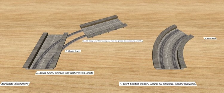

    Hallo @pfjoh, also die Vorgehensweise müßte also so sein: Du nimmst Deine Vorflutbrücke und schneidest sie in der Länge dort ab, wo das kleine Holzstück endet, also an der nächsten Geländerstrebe. Das speicherst Du mit dem Exporter als x-Datei ab. Dann gehst Du in MBS hin, Katalog->3D-Modelle->Neu Anwahl von Gleis/Straße. Dann gehst Du auf + und lädst Dein Modell rein. Dann klappst Du dort wo Dein Modellname steht auf und löschst 'Mit Bettung' und 'ohne Bettung'. (jeweils mit -) Dann gehst Du auf Spuren und schaltest von Bahn auf 'Nur 3D-Modell'. Kannst in den Dimensionen noch ein wenig anpassen und gehst am Ende auf Speichern. Jetzt hast Du im 'Meine 3D-Modelle'-Ordner eine splinefähige Brücke! Ganz rund wird die aber nicht sein, sondern sie knickt immer ein wenig am Ende Deines Segmentstückes. Also - so habe ich's jedenfalls verstanden, und so klappt's auch mit meinem Cube. Ich frage mich jetzt nur, warum unsere Grundkörper nicht auch als Splines vorliegen. Grüße Andy

    Hallo Leute, ich hoffe, das geht jetzt nicht zu weit aus Hans' Thema raus. Aber wäre es möglich, eine .blend-Datei zur Verfügung zu stellen, bei dem der Anfangswürfel splinefähig ist? Vielleicht sogar noch mit einem Andockpunkt. Dann könnte ich der exportierten x-Datei entnehmen, was dafür wirklich notwendig ist. Wenn dafür noch eine Textur nötig ist, macht irgendeine zurecht und legt sie bitte bei. @pfjoh, es kommt noch dazu, dass Deine Brücke zweigleisig ist. Da müßte etwas gestaltet werden, dass dem Straßenspline ähnlich ist. Ich glaube, etwas ähnliches für Brücken haben wir wirklich noch nicht. Einen 'Eingleis'-Brückenspline wirst Du unter die zwei Gleise vermutlich nur sauber kriegen, wenn die Gleise nicht flexibel gebogen sind, sondern saubere Radienwerte haben, sodaß Du den Brückenspline dann auch nicht ziehst, sondern berechnete Werte einträgst. Das ginge prinzipell mit dem Brückensystem, wenn Du die Brücke skalierst und dann drunterlegst! Das habe ich mal probiert und das geht so auch. Du solltest dann nur einzelne Brückenköpfe drunter setzen. Grüße Andy brückebauen.mbp
