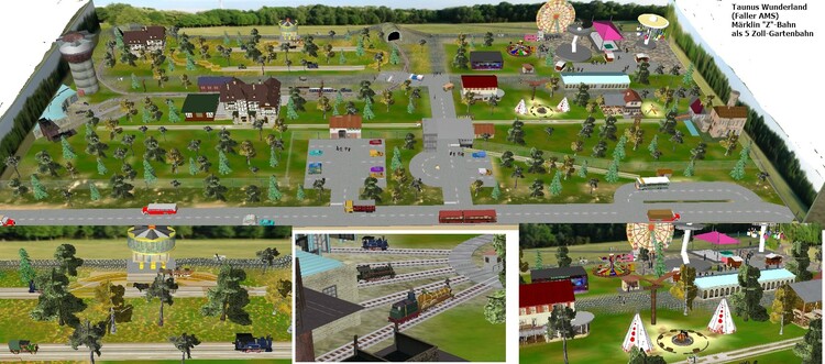

Geschrieben 17. Februar 20223 J Autor Hallo zusammen Bei der Durchsicht meiner alten Gleispläne ist mir wieder ein Projekt aus 2016 in die Hände gefallen. Damals hatte ich just aus diesem Grund das Thema "Faller AMS" hier aufgegriffen, da ich das Taunus Wunderland aus meiner Jugend nachbauen wollte. Während die großen Vergnügungsparks (Geiselwind, Europapark usw.) erst in den 70er Jahren eröffnet wurden, war bereits Mitte der 60er Jahre im Taunus das Wunderland eröffnet worden. Im Gegensatz zu den später erfolgreichen Neustartern war das Taunus-Wunderland aus meiner Erinnerung etwas bieder und die Erlebnisse ohne Adrenalinausstoß. Die 60er eben.... Ich erinnere mich noch an eine 5" Gartenbahn zum mitfahren (Mit Märklin "Z" dargestellt), Autobahn mit Kettenantrieb (Faller AMS) und ein Märchenwald mit kleinen Szenen auf einem Rundweg, Rummelplatz, Gastronomie und Tiere. Alles sehr beschaulich. Trotzdem eine schöne Erinnerung. Das Thema Faller AMS wurde ja dankenswerter Weise durch @Roter Brummer im MBS etabliert. Für mich ist diese Entwicklung nicht nutzbar, da ich noch mit dem Vorgänger arbeite, aber doch zeigen will, was man mit AMS alles machen kann (und auch schon viel früher konnte.... Gruß Modellbahnspass

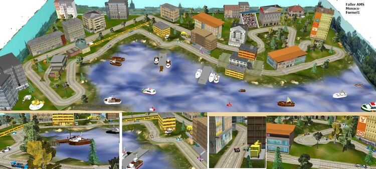

Geschrieben 21. Februar 20223 J Autor Hallo zusammen Außer dem Taunus-Wunderland hatte ich zu dieser Zeit noch mehr Ideen, für das ich das Faller AMS System verwenden wollte. Für Leute, die AMS "mo nackisch" sehen wollen, habe ich die Rennstrecke mit "Faller" bestückt. So hätte ich mit Standardware gebaut. (Günstiger als das MIWULA ) Gruß Modellbahnspass
