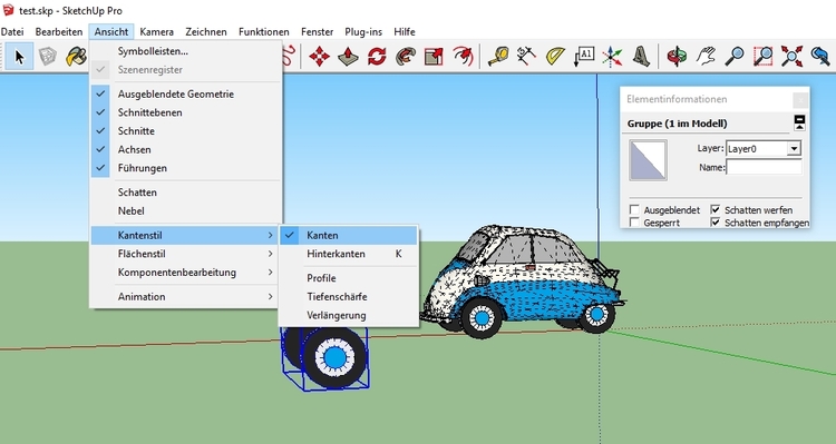

hier noch ein tip...
um auf einmal alle rückseiten von flächen mit der standarttextur (also keiner textur) zu versehen, zunächst die ansicht der kanten ausschalten: alle haken entfernen
danach das modell makieren und nacheinander das fragezeichen, die standarttextur und ok anklicken.
nun sieht man bei den eigenschaftsinfos das alle rückseiten der flächen keine textur haben.
vg quackster

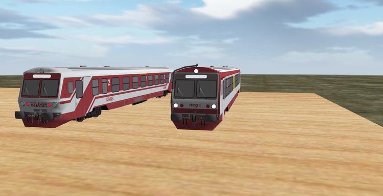

Hallo Leute,
ich habe zwei Modelle "T4 Dieseltriebwagen" von quackster mit 2 LoD Stufen und Ton versehen und in den Katalog geladen. Sie warten jetzt auf Freigabe.
ich möchte die Wagen mit AnimRunPositive + AnimRunNegative ausstatten, alle meine Versuche das allein zu schaffen sind gescheitert.
Wer könnte mir helfen? Anbei die .x Datei.   T4_NVAG.zip
Gruß fex

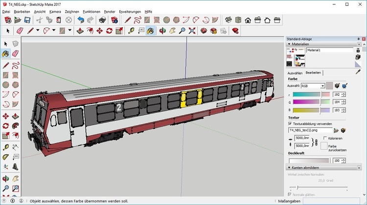

Hallo Leute, ich brauche wiedermal eure Hilfe :/.
1.  Bei zwei Testloks hat es mit der richtungsabhängige Beleuchtung funktioniert B|, aber bei quacksters T4-Lok will es einfach nicht klappen :(
Die verschobenen Leuchtkörper sind nicht nach hinten sondern zur Seite platziert. Und die Mittellampe verschiebt sich gar nicht.
Ansonsten der Wechsel zwischen Vor- und Rückwärts Beleuchtung ist OK.
2.  Wenn ich die Lok Vorwärts starte fährt sie Zurück und umgekehrt genau so.
In SketchUp steht sie wie im Bild zu sehen.
Bei meinen anderen Fahrzeugen die auch in dieser Richtung gebaut sind habe ich keine Probleme.
Da das Gefährt von quackster erschaffen ist, ist meine Frage ob es irgendwo eine Einstellung bei SketchUp gibt wo man die Richtung an gibt.
Hier die SketchUp Dateien.    T4_NEG.zip
3.  @BahnLand recht herzlichen Dank für deine .zip Datei. Beim Ausprobieren ist mir aufgefallen das sich in der .skp Datei ein Fehler eingeschlichen hat.
Ich nehme an das das von dir nicht so gewollt ist. Und wenn jemand die .skp Datei ausprobieren möchte, nur die Gruppe Rueckwaerts_aus_aus
in Rueckwaerts_aus ändern, dann sollte es laufen.
Einen schönen Abend noch, gruß fex HutAb.gif.21792d2b3382370fe8ab5f083fabdba6.gif

Hallo fex,
vor 2 Stunden schrieb fex:
woran das konkret liegt, kann ich Dir leider nicht sagen. Ich habe die AnimationSet-Definition in der x-Datei überprüft. Sie ist in Ordnung.
Wenn Du dort die in jedem AnimationKey einmal auftretende Zahlenfolge "0.5,1.0,1.0;;," jeweils durch "0.0,0.0,0.0;;," ersetzt, ist zuminest der Effekt mit den an der jeweiligen Triebwagenfront verschobenen Scheinwerfer weg. Denn dann werden die "auszublendenden" Bauteilgruppen auf einen Punkt in der Fahrzeugmitte zusammengezogen. Das Problem mit der falschen Fahrtrichtung ist damit aber nicht behoben:
Wenn ich mir das Modell in Sketchup anschaue, ist dort an jenem Wagenende "vorne" (die x-Richtung), in dessen Richtung die seitlichen Zuglaufschilder angebracht sind. Die sind nämlich beidseitig asymmetrisch in Richtung zum "vorderen" Führerstand hin positioniert. Lädt man das produzierte Modell nun in eine "nicht verdrehte" MBS-Anlage, so wird das Fahrzeug um 180° verdreht aufgesetzt. Es fährt also wider Erwartens im Vorwärtsgang nicht nach rechts, sondern nach links. Aber es ist eben auch das Zuglaufschild links. Der Triebwagen fährt also im Vorwärtsgang tatsächlich "Vorwärts", auch wenn man das "auf Anhieb" nicht richtig erkennt. Dass die Lampen aber trotzdem "anders herum" leuchten, kann hiermit nicht erklärt werden.
Dass das Fahrzeug "falsch herum" auf die Anlage gesetzt wird, muss am gewählten Koordinatensystem in Sketchup liegen. Denn ich habe zur "Kontrolle" den Triebwagen aus seinem orginalen "Sketchup-Koordinatensystem" in die Zwischenablage herauskopiert, dann Sketchup mir meinem sonst üblicherweise verwendeten Koordinatensytem als leeres Projekt neu gestartet (ich habe z.B. mm als Maßeinheit eingestellt) und dort das Fahrzeug aus der Zwischenablage hinein kopiert.
Wenn  ich dann dort das Modell neu produziere und in das Modellbahn-Studio hochlade, wird es auf der Anlage "richtig herum" platziert und fährt damit bei eingestellter Vorwärtsfahrt auch tatsächlich "nach rechts". Sogar die Scheinwerfer sind dann der Fahrtrichtung entsprechend korrekt eingeschaltet.
Verblüffenderweise ist nach der Produktion des Fahrzeugs aus "meinem" Sketchup-Koordinatensystem heraus auch der Effekt, dass die "ausgeblendeten" Laternen nicht längs zur Wagenmitte hin, sondern an den Fronten quer zusammengezogen werden und daher sichtbar bleiben, nicht mmehr vorhanden. Bei mir werden die ausgeblendeten Laternen korrekt positioniert.
Was letztendlich an dem von Dir verwendeten Sketchup-Koordinatensystem "faul" ist, kann ich Dir leider nicht sagen.
Du hast Recht. Das ist ein Kopierfehler meinerseits. Entschuldigung. Gut, dass Du ihn erkannt hast.
Bearbeitet von BahnLand

Hallo MBS-Kollegen,
ich habe wieder was für unseren Katalog.
Zwei Hintergründe, die uns Gertschi zur Verfügung gestellt hat, als 3D-Modell.

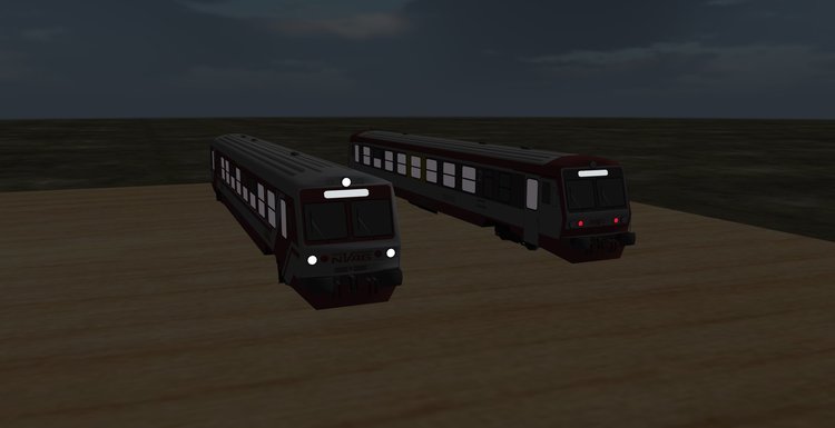

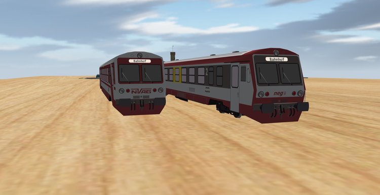

Die beiden T4 Dieseltriebwagen, von quackster, sind jetzt mit Fahrrichtung abhängige Scheinwerfer ausgestattet und ein
Signalhorn haben sie auch noch bekommen.

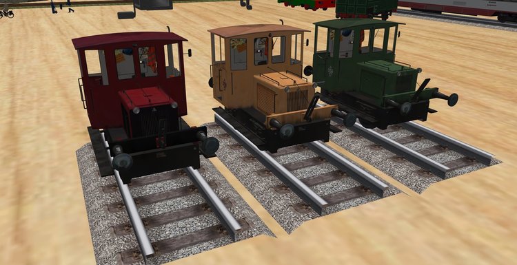

Und zu guter Letzt habe ich meinen kleinen DSB 57 Schienentraktor modifiziert.
Sein Signalhorn tönt nicht gleich wenn man ihn auf die Platte stellt und sein Motoren Geräusch ist etwas leiser.
Und natürlich hat er auch Fahrrichtung abhängige Scheinwerfer bekommen.
Gruß fex
Hallo @fex,
von deinem Modellbau bin ich auch begeistert! Auch von den unglaublichen Details wie das Richtungs-abhängige Licht! Aber erlaube mir die (spaßige) Frage: Fahren die beiden T4 wirklich zum "Bahnhof"? Wäre ich so nicht drauf gekommen :D
Porrey61
Hallo Porrey61, freut mich das dir meine Modelle gefallen :).
"Bahnhof" kann ja nie falsch sein 9_9. Leer sah das Feld nicht schön aus, und wer die Triebwagen benutzt kann ja mit einer Text-Beschriftung sein Ziel anknüpfen.
Gruß fex

der NVAG-Triebwagen (NVAG = Nordfriesische Verkehrsbetriebe AG) fuhr seinerzeit auschließlich zwischen Niebüll (NVAG-Bahnhof auf der Straßenseite des DB-Bahnhofs) und Dagebüll Mole (Fährschiff-Hafen nach Föhr und Amrum). 2004 wurden die Strecke und die Fahrzeuge von der NEG (Norddeutsche Eusenbahn-Gesellschaft) übernommen, die auch zwischen Niebüll ind Tondern in Dänemark fährt.
Insofern wären "Niebüll", "Dagebüll Mole" und "Toender st" (letztere nur für den NEG-Triebwagen) Vorbild-entsprechende Zugzielanzeigen. :)
Hallo Leute,
erst mal Danke für die Klicks :). Die Zugzielanzeige am T4-Dieseltriebwagen wurde, dank Bahnlands Tipp, erfolgreich geändert. Und

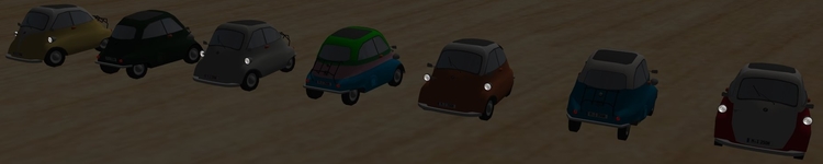

5a6247c8e71fb_IsettaTag.thumb.JPG.26ba9597fbcfbf82e59040563599874d.JPG5a6247c6e9541_IsettaNacht.thumb.JPG.25d3b236693296e447398a0e596653ce.JPG
die Isetta Flotte hat jetzt Fahrtrichtung abhängige Scheinwerfer bekommen.
Gruß fex

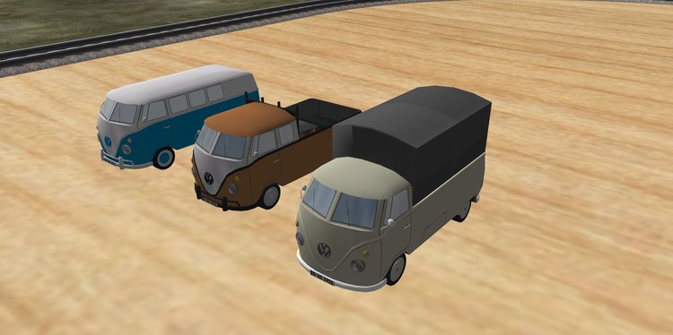

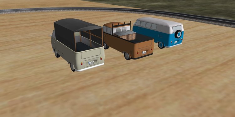

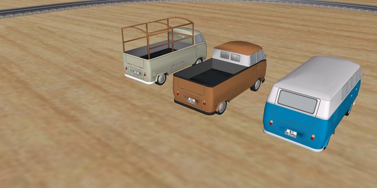

Hallo Kollegen,
ich habe was für euch.
Von Vorne
und von Hinten. 3 Modelle von quackster, angepasst an V4 und mit _LoD2 Stufe ausgestattet. Fahrt abhängiges Licht haben sie auch.
Bei Modell links kann man die Verdeckplane, beim Modell Mitte die Werkzeugkiste und beim Bus das Reserverad wegschalten.
Alle Modelle haben auch ein original Motoren Geräusch  bekommen
Viel Spass     gruß fex

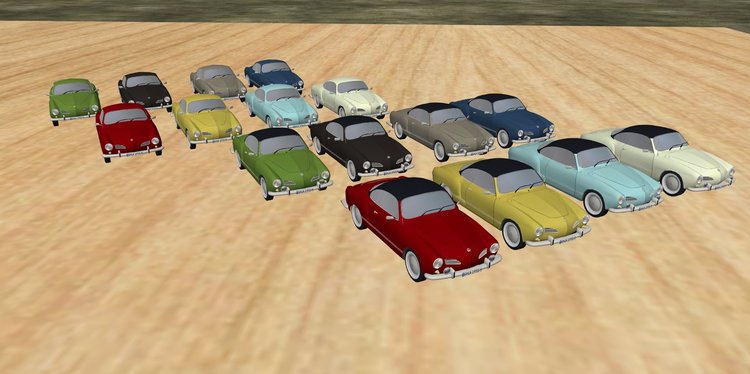

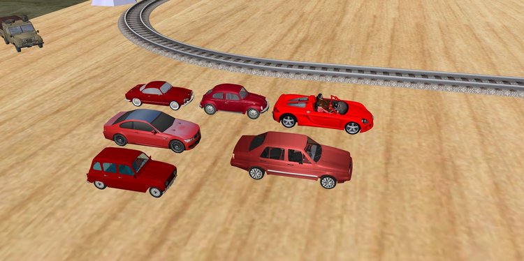

Hallo MBS-Gemeinde,
ich habe es geschafft aus einer halben Sache, dank toller Vorarbeit von quackster, eine volle runde Sache zu machen.
Hier Präsentieren wir den VW Karmann-Ghia als Modell für den Katalog.
Mit Hilfe von BahnLand, Danke nochmal, haben die Modelle ein Dach zum tauschen und Zusatzleuchten die man ein und aus Blenden kann. Das Modell gibt es in 8 Farben, die Farben sind aus den Farbkatalog vom Karmann-Ghia ausgewählt. Falls noch eine andere Farbe gewünscht wird, gebt mir Bescheid.
Auch hat das Modell einen Auffahrstopp, um an Ampeln nicht zu nah auf das nächste Fahrzeug aufzufahren. Ob das sinnvoll ist müsst ihr endscheiden, ich würde mich freuen wenn ihr über diese Funktion einen Kommentar abgeben würdet.
Das Modell ist natürlich mit Fahrtlicht und Sound ausgestattet.
Gruß fex
PS.: @ TommyStgt   Der Sound Knackser beim T4 Dieseltriebwagen sollte jetzt behoben sein.
        Auch hier wäre ich an ein Feedback interessiert.
Hallo fex,
saubere Arbeit, schönes Modell. Folgendes Feedback habe ich:
  • Den Auffahrstopp würde ich entfernen. Dafür gibt es unter "Straße/Fahrzeuge" die Dummy-Abstände von BahnLand, mit denen solche Abstände flexibler realisiert werden können. Wenn ein Auffahrstopp im Modell integriert ist, dann schränkt dass das Modell sehr ein, erst recht, wenn das Studio irgendwann Fahrzeugabstände selber verwalten kann.
Hallo Leute, danke für die Klicks.
@Neo    Auffahrtstopp eliminiert, freie Fahrt für die Dummys. Modelle sind neu hochgeladen.
Gruß fex
