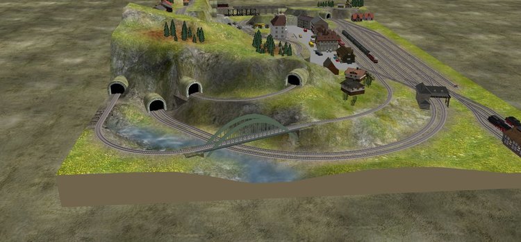

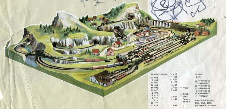

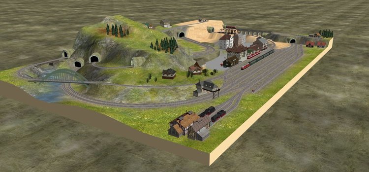

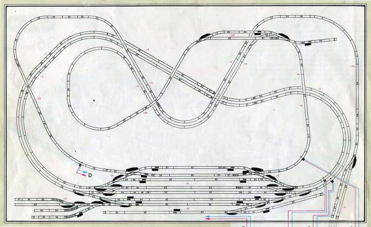

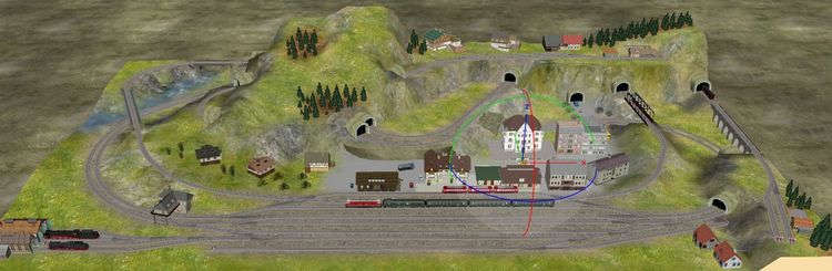

Toni Geschrieben 18. September 2017 Geschrieben 18. September 2017 (bearbeitet) Hallo Modellbahnfreunde, nach dem ich mit dem Modellbau (Blender) kleine Fortschritte gemacht habe, ist es nunmehr wieder einmal Zeit eine Anlage herzustellen. Der Anlagenbau der Gebirgs- und Alpenlandschaft liegt auch schon etwas länger zurück. Wie es der Zufall will, habe ich beim stöbern in meinen alten Eisenbahnbüchern ein Heft über verschiedene Anlagen gefunden. Eine hat mir dabei besonders gefallen. Diese hat eine Größe von 250 * 150 (Spur N). Also bin ich gleich angefangen. Die Gleise sind inzwischen verlegt und nunmehr steht die Modellierung und Texturierung der Bodenplatte an. Kleine Abweichungen sind eingeplant. Siehe dazu die nachfolgenden Bilder. Das folgende Bild zeigt den Fortschritt der nachgebauten Anlage. Es gibt also noch jede Menge Arbeit. Viele Grüße Toni Bearbeitet 18. September 2017 von Toni
BahnLand Geschrieben 18. September 2017 Geschrieben 18. September 2017 Hallo Toni, der "Anfang" sieht doch schon mal gut aus. Bin gespannt auf die fertige Anlage. Viele Grüße BahnLand
Modellbahnspass Geschrieben 18. September 2017 Geschrieben 18. September 2017 Hallo Toni Es gibt sie also doch noch im Studio: Die Anlagen zum realen Nachbauen. Gefällt mir Gruß Modellbahnspass
FeuerFighter Geschrieben 18. September 2017 Geschrieben 18. September 2017 Hallo toni, die Anlage sieht Klasse aus. Klein aber fein wie man so schön sagt. Gruß FeuerFighter

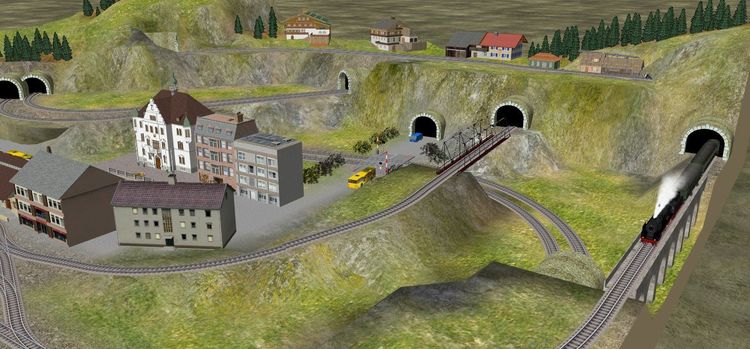

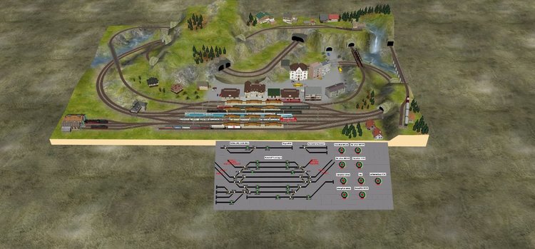

Toni Geschrieben 18. September 2017 Autor Geschrieben 18. September 2017 Hallo alle noch einmal, zunächst vielen Dank für die positiven Kommentare. Inzwischen ist die Modellierung und Texturierung der Bodenplatte fast abgeschlossen. Hier noch ein paar Bilder. Jetzt müssen nur noch einige Details ausgearbeitet werden. Viele Grüße Toni
streit_ross Geschrieben 18. September 2017 Geschrieben 18. September 2017 Hallo Toni. das wird eine Anlage nach meinem Geschmack - eine phantasievolle Landschaft und ein abwechselungsreicher Zugbetrieb. Wenn mir dein Zettelchen in die Hände gefallen wäre, hätte ich auch gleich mit dem Nachbau losgelegt. Ich gehe mal davon aus oder hoffe zumindestens, dass du auch eine vollständige EV geplant hast, weil ich von der Größe der Anlage davon ausgehen kann, dass sie auch auf meinem EinsteigerLaptop mit einer vernünftigen Framrate laufen wird. Eine Anregung häte ich noch: Was hälst du davon, eine andere Gleisfarbe , meinetwegen Schotter beige oder braun auszuprobieren ? Zwar kann man es auf deinem Zettelbild nicht ganz genau erkennen, aber scheinbar sind da die Gleise auch dunkler. Mir fällt ebend ein, du könntest ja auch mal die Forummitglieder zar nicht zwischen Merkel und Schulz, aber zwischen grau oder braun wählen lassen, Ansonsten viel Erfolg und Spass bei der (hoffentlich )baldigen Vollendung. Einen schönen Gruß von Streitross

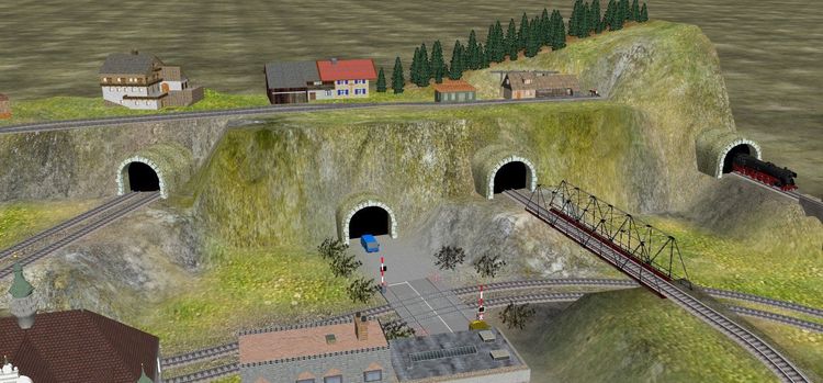

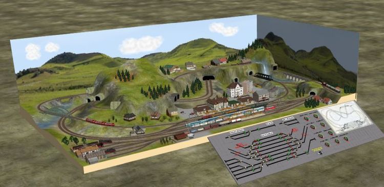

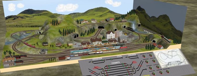

Toni Geschrieben 26. September 2017 Autor Geschrieben 26. September 2017 Hallo Modellbahnfreunde, kurzer Sachstandsbericht. Langsam geht´s voran. Die Landschaft habe ich nochmals texturmäßig überarbeitet. Auf der rechten Seite ist ein Wasserfall entstanden und das Gleisbildstellwerk ist auch fast fertig. Der Bahnübergang mit Schranken läuft ebenfalls bereits und wird über die EV gesteuert. Viele kleine Details sind noch einzubauen. Es wird wohl doch noch mit der Fertigstellung der Anlage etwas dauern. Nachfolgend noch ein Foto Viele Grüße Toni

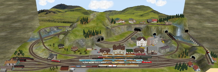

Toni Geschrieben 29. September 2017 Autor Geschrieben 29. September 2017 (bearbeitet) Hallo Modellbahnfreunde, einen passenden Hintergrund für die Anlage habe ich inzwischen auch gefunden. Dieser stammt aus dem Katalog. Allerdings habe ich ihn (damit er genau zu der Anlage passt) nachbearbeiten müssen. Damit verleiht er der Anlage eine räumliche Tiefe. Mit den Seitenteilen bin ich noch am experimentieren. Sollte die Anlage evtl. einmal veröffentlicht werden, werde ich die entsprechenden Hintergründe (da sonst Fragezeichen entstehen) dem Forum zur Verfügung stellen (z.B in Form einer Zip-Datei). Jetzt ist ein neues Problem entstanden. Beim Ausprobieren des Gleisbildstellwerkes hat sich herausgestellt, dass manche Weichengleissymbole anzeigenmäßig nicht mit der tatsächlichen Anzeige der eigentlichen Weichen (z. B. W-7 usw.) übereinstimmen. Das kann auch nicht sein, da die im Gleisbildstellwerk benutzten Weichen nicht identisch mit denen der Anlage sind (Gerade und Abzweigung unterschiedlich). Der Katalog bezüglich der Gleisbildstellwerksymbole bietet jedoch (wenn ich die Anlage so belassen möchte) keine andere Möglichkeit an. Da ich die Anlage in der jetzigen Form gerne behalten möchte, suche ich eine Möglichkeit doch noch eine Lösung zwischen den Weichen der Anlage und dem des Gleisbildstellwerkes zu finden, habe aber die Befürchtung, dass ich die Bahnhofsanlage doch noch ändern werden muss. Wer von Euch hat da vielleicht eine Idee? Anbei noch zwei Bilder. Viele Grüße Toni Bearbeitet 29. September 2017 von Toni

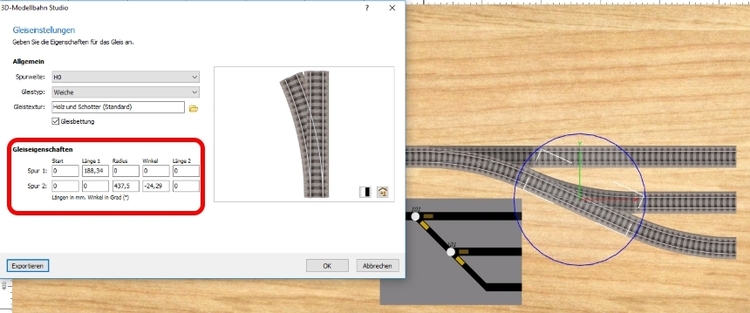

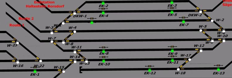

BahnLand Geschrieben 29. September 2017 Geschrieben 29. September 2017 (bearbeitet) Hallo Toni, hast Du bezüglich der "schräg" stehenden Weichen und der deshalb nicht passenden GBS-Weichenelemente von Brummi mal meine "Alternativen" zu seinen GBS-Elementen (im Online-Katalog im Test-Verzeicnis veröffentlicht) ausprobiert? Dort kannst Du die Weichenschalt-Elemente auch "schräg" stellen, sodass sie auch die Stellung mit der Geraden diagonal eingebauter Weichen korrekt darstellen können. Meine GBS-Elemente sind zu Brummis Elementen kompatibel (können also mit diesen "gemischt" werden) und sollen keinesfalls als "Konkurrenzprodukt" aufgefasst werden. Vielmehr haben Brummi und ich vor, für die MBS-Version V4 ein "gemeinsames" System herauszubringen, das die Vorteile beider Systeme vereinigt. Die Funktionalität meiner GBS-Variante habe ich in folgenden Forumsbeiträgen beschrieben: https://www.3d-modellbahn.de/community/forums/topic/458-modelle-von-bahnland/?do=findComment&comment=18992https://www.3d-modellbahn.de/community/forums/topic/458-modelle-von-bahnland/?do=findComment&comment=19405https://www.3d-modellbahn.de/community/forums/topic/458-modelle-von-bahnland/?do=findComment&comment=20167https://www.3d-modellbahn.de/community/forums/topic/458-modelle-von-bahnland/?do=findComment&comment=20299https://www.3d-modellbahn.de/community/forums/topic/458-modelle-von-bahnland/?do=findComment&comment=23274 Vielleicht kannst Du ja was damit anfangen. Viele Grüße BahnLand Bearbeitet 29. September 2017 von BahnLand
Wüstenfuchs Geschrieben 29. September 2017 Geschrieben 29. September 2017 Hallo Toni, ich habe dieses Problem bisher dadurch umschifft, das ich die Weichenanzeigen der rechten- und linken Weichen im GBS gegeneinander ausgetauscht habe. Ist zwar etwas Fummelarbeit, aber die Anzeige ist danach korekt. HG Wüstenfuchs
Henry Geschrieben 30. September 2017 Geschrieben 30. September 2017 (bearbeitet) Hallo Toni, siehe auch GBS und Weichen und Weichenanzeigen tauschen wenns hilft, freut sich Henry Bearbeitet 30. September 2017 von Henry
Roter Brummer Geschrieben 30. September 2017 Geschrieben 30. September 2017 Hallo Toni, eine andere Möglichkeit besteht darin, bei den diagonal angeordneten Weichen die Gleiseigenschaften von Spur 1 und Spur 2 zu vertauschen: HG Brummi
Toni Geschrieben 30. September 2017 Autor Geschrieben 30. September 2017 Hallo alle zusammen, zunächst vielen Dank für Eure Tipps und Hilfestellungen. Wie mir scheint, führen mehrere Wege zum Ziel. Der Vorschlag von Brummi schien mir die schnellste Möglichkeit zu sein, ein entsprechendes Ergebnis zu erreichen. Ich habe ihn daher sofort umgesetzt und es hat auf Anhieb geklappt. Also nochmals vielen Dank für Eure Mühe. Viele Grüße Toni
quackster Geschrieben 30. September 2017 Geschrieben 30. September 2017 hallo Toni, mir gefällt deine anlage so gut , dass ich hoffe du stellst sie in irgend einer art zu verfügung vg quackster
Toni Geschrieben 30. September 2017 Autor Geschrieben 30. September 2017 Hallo quackster, die Weichen habe ich bereits für das Gleisbildstellwerk umgestellt. Bin gerade dabei die DKW noch zu ändern. Dies ist etwas schwieriger, da es hier 4 Spuren gibt. Wenn das alles geklappt hat, müssen noch zahlreiche Details eingebaut werden. Wird wohl noch bis zur Fertigstellung der Anlage ein bisschen dauern. Dann steht einer Veröffentlichung sicher nichts entgegen. Viele Grüße Toni
Roter Brummer Geschrieben 30. September 2017 Geschrieben 30. September 2017 Hallo Toni, verwendest du symmetrische DKWs? Wenn ja, musst du nur so lange die Einbaurichtung verändern bis es passt. LG Brummi
Toni Geschrieben 30. September 2017 Autor Geschrieben 30. September 2017 Hallo Brummi, bezüglich des Veränderns der Einbaurichtung hast Du recht gehabt. Die DKW habe ich gedreht und schon passte alles. Vielen Dank für den Tipp. Viele Grüße Toni
Toni Geschrieben 3. Oktober 2017 Autor Geschrieben 3. Oktober 2017 Hallo Modellbahnfreunde, die Arbeiten an meiner neuen Anlage sind nun abgeschlossen. Sämtliche Weichen, Entkupplungsgleise und Signale werden über das Gleisbildstellwerk geschaltet, wobei die Signale keine Auswirkungen auf Ereignisse haben. Die Hintergründe sind dem Katalog entnommen und entsprechend größenmäßig bearbeitet und angepasst. Daher werden auf der Anlage Fragezeichen zu sehen sein. Damit die Forumsmitglieder trotzdem die Hintergründe benutzen können, ist die Datei "Hintergrund Minitrix 37" als ZIP-Datei diesem Beitrag beigefügt. Ferner habe ich den Plan für die Gleisführungen zwecks Orientierung auf das Gleisbildstellwerk hinterlegt. Die entsprechende ZIP-Datei mit Namen Gleisführung liegt daher ebenfalls bei. Falls nicht gewünscht, bitte Fragezeichen (Ebene) auf dem GBS löschen. Das Gleisbildstellwerk kann übrigens über die Ebenenverwaltung ein- oder ausgeblendet werden. Die Anlage habe ich inzwischen hochgeladen. Wenn Neo sie freischalten sollte, ist sie unter kleine Anlagen - Minitrix 37 zu finden. Nachfolgend noch Foto. Hintergrund Minitrix 37.zip Gleisführung.zip Viele Grüße Toni
Toni Geschrieben 21. Oktober 2017 Autor Geschrieben 21. Oktober 2017 (bearbeitet) Hallo Modellbahnfreunde, irgendwie hat das mit der Veröffentlichung der Anlage Minitrix 37 nicht geklappt. Es wird zwar angezeigt, dass sie veröffentlicht und mit anderen Leuten geteilt wurde, jedoch ist die Anlage unter Community - kleine Anlagen - nicht zu finden. Daher anbei als ZIP-Datei. Bitte unbedingt den im vorherigen Beitrag genannten Hintergrund Minitrix 37 herunterladen und auf beide Hintergrundwände installieren. Viele Grüße Toni Minitrix 37.zip Bearbeitet 25. Oktober 2017 von Toni Fehlerbeseitigung
