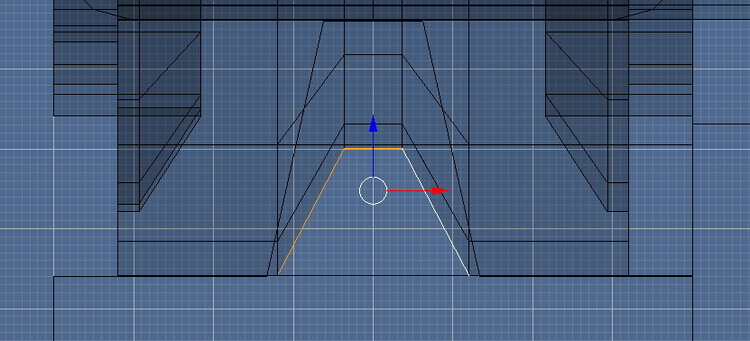

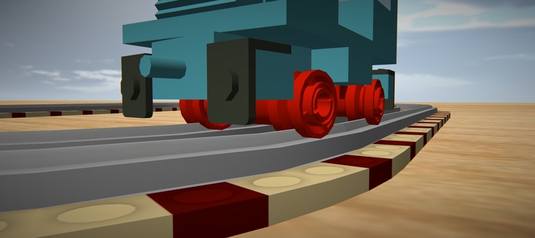

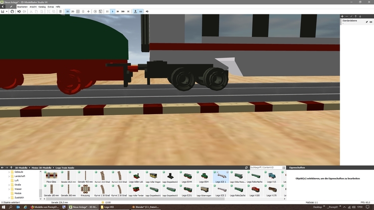

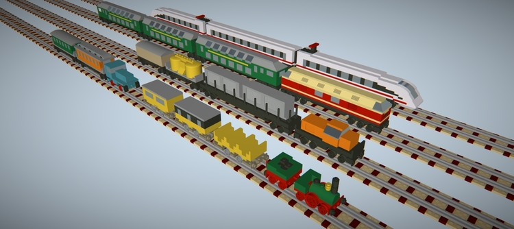

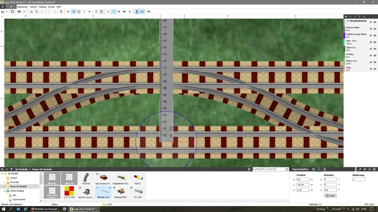

Reinhard Posted December 23, 2017 Author Share Posted December 23, 2017 (edited) Hallo Neo, erstmal vielen Dank für die Veröffentlichung. Wenn ich ehrlich bin, komme ich mit der richtigen Höheneinstellung nicht ganz klar. vor 5 Stunden schrieb Neo: da deine Lego-Gleise die Höhe von 0,54 cm der Bahngleise verwenden Und damit weiß ich nicht recht, was du meinst. Die Höhenangaben für das Rollmaterial war sehr eigenartig, da ich zunächst alle Modelle auf 0,4 m gesetzt habe. Während nun die El04 meiner Meinung nach exakt aufsitzt, ist der ICE doch etwas höher, obwohl sie, wie alle Modelle im Blender auf den selben Komponenten (Rädern) beruhen. Bei den Doppelstockwagen war es noch verrückter: die mit einem Drehgestell oder die ganz ohne Räder, alle mit unterschiedlichen Maßen, Da ich nicht wirklich verstanden hab, was da abläuft, bin ich dann einigermaßen nach Augenmaß gegangen, das mit dem ICE habe ich bis eben noch nicht mal bemerkt. Kann ich denn in irgendeiner Weise mit den echten (Blender-) Maßen arbeiten? Also: ich könnte hier Hilfe gebrauchen. Weiß nicht wirklich, was zu machen ist und wie ich es allein genau bestimmen kann, dass es stimmt. Gruß ReInhard "Porrey61" Porazik Edited December 23, 2017 by Porrey61 Link to comment Share on other sites More sharing options...
Reinhard Posted December 23, 2017 Author Share Posted December 23, 2017 vor 4 Stunden schrieb Neo: Besser ist es, wenn deine Gleise eine korrekte Höhenangabe im Gleis-Editor verwenden und dein Rollmaterial den 0-Punkt an der Unterseite des Rads besitzt (bzw. dort, wo das Rollmaterial auf der Schiene aufsitzt) Das muss ich mir mal ein wenig durch den Kopf gehen lassen... Link to comment Share on other sites More sharing options...
EASY Posted December 24, 2017 Share Posted December 24, 2017 Hallo Porrey61, ... wenn Du weiterhin Probleme damit hast, kannst Du mir ja mal die Blenderdatei von einem Gleis und einem Wagen schicken... es ist dann leichter zu erklären... Gruß EASY Link to comment Share on other sites More sharing options...
Reinhard Posted December 24, 2017 Author Share Posted December 24, 2017 Hallo @EASY, als PN geht das wohl nicht, hier eine zip mit Gleis und ICE Gruß Porrey61 Lego_ICE.zip Link to comment Share on other sites More sharing options...
EASY Posted December 24, 2017 Share Posted December 24, 2017 Hallo Porrey61, .... müßte ich nur nach wissen in welchen Maßstab Du gebaut hast (soll das Modell 1:1 sein?) ... und mit welcher Maßstabsangabe hast Du es in den Katalog geladen?... ... kannst Du mir eine Maßangabe als Referenz geben (z.B. Sollmaß Gleismitte-Gleismitte 1;1)? Gruß EASY Link to comment Share on other sites More sharing options...

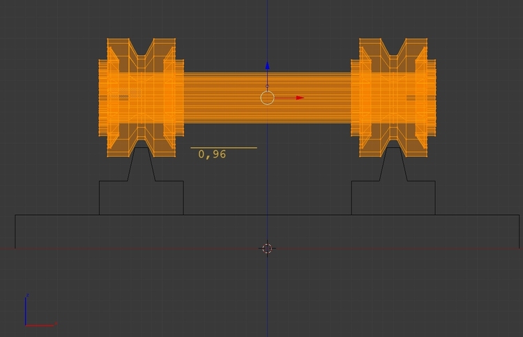

Reinhard Posted December 24, 2017 Author Share Posted December 24, 2017 (edited) Der Maßstab ist 1:1, die Maße entsprechen den Lego-Maßen, d.h. das Gleis ist 6x0,8 breit (bei 1:1 = 4,8 Meter) die Höhe eines Steines ist 0,96 cm (bei 1:1 = 9,6 cm) Der Gleisabstand wäre 96 cm perfekt Gruß Porrey61 Edited December 24, 2017 by Porrey61 Link to comment Share on other sites More sharing options...
EASY Posted December 24, 2017 Share Posted December 24, 2017 (edited) Hallo Porrey61, was ich nicht ganz verstehe... irgendwie ist die Geometrie Gleis - Rad etwas merkwürdig... (In Deinem obrigen Bild stellst Du es ja schon selbst dar) ... so erscheint es ja, als ob der Zug "schwebt" da die Lauffläche der Räder nicht aufsitzen.... ... müßte es nicht so aussehen? ... und die Gleisgeometrie dem Ausschnitt des Rades folgen? ... sonst wäre das Bild (geometrisch betrachtet) schon korrekt... ... oder ist es eigentlich so... ... dann hättest Du ein Rad mit zwei Spurkränzen gebaut... (... müßte nicht der Raddurchmesser außen kleiner sein?) Gruß EASY Edited December 24, 2017 by EASY Link to comment Share on other sites More sharing options...
EASY Posted December 24, 2017 Share Posted December 24, 2017 Hallo Porey61, ... Nachtrag... Vielleicht solltest Du dies erst klären... und dann kommt die Sache mit dem Nullpunkt und den Höheneinstellungen... einverstanden? Gruß EASY Link to comment Share on other sites More sharing options...
Reinhard Posted December 24, 2017 Author Share Posted December 24, 2017 Hallo Easy, danke dass du dir die Mühe machst. Das Problem ist, dass es die Teile so eben von Lego gibt. Also, das was ich als Gleis missbrauche, ist als solches gar nicht gedacht. Also ist es (bisher) Absicht, dass Rad und Gleis unterschiedliche Geometrie haben. Ich denke mal einen halben Tag darüber nach, ob es sinnvoller ist, das anzugleichen. Dann müsste das Rad so bleiben und das Gleis angeglichen werden, weil es das Rad-Bauteil tatsächlich so gibt. Vielen Dank erstmal bis hier. Schöne STunden wünsche ich dir im Kreise der Lieben... LG Reinhard Link to comment Share on other sites More sharing options...

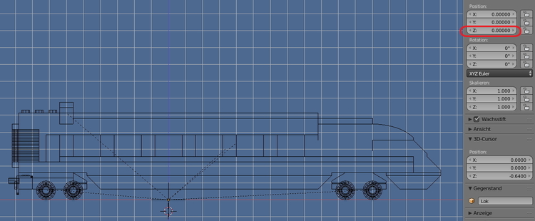

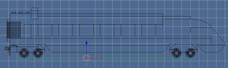

Reinhard Posted December 24, 2017 Author Share Posted December 24, 2017 Hallo @Neo, hallo @EASY, ich vermute, das Problem gefunden zu haben: So sollte es funktionieren. Die Gleisgeometrie habe ich dafür geändert (stimmt nicht mehr mit Lego überein, sieht aber deutlich besser aus). Die Gleise dafür zu aktualisieren, ist nicht das Problem, aber sämtliches Rollmaterial muss dafür auch geändert werden. Für die Kenner: Das Rollmaterial hatte ich bisher in Blender nicht auf dem 0-Punkt der z-Achse, da muss es aber hin. Das ist natürlich auch kein Problem, nur kurze Fleiß-Arbeit. Was ich bis jetzt noch nicht weiß ist, wie es sich mit den Animationen verhält (die Stromabnehmer bei den E-Loks). Ich vermute, dass die Werte der Keyframes (Schlüsselbilder) - immerhin 32 für jeden Stromabnehmer - nicht geändert werden, wenn ich das Modell in Blender (auf der z-Achse) verschiebe. Dies bedeutet, dass sämtliche (Stromabnehmer)-Animationen auch neu geschrieben werden müssen. Ok, ist auch "nur" eine Fleißarbeit - und es macht mir auch noch Spaß - und ich lerne dabei immer mehr - aber das dauert eben leider ein bisschen... Allen, die ich bisher noch nicht erreichen konnte, wünsche ich schöne Feiertage, hoffentlich etwas Entspannung und viel Liebe im Kreise der Familie! Ein besonders herzlicher Gruß geht an @FeuerFighter (der natürlich auch für alle gilt, die gerade nicht ganz so "auf dem Posten" sind): beste Genesungswünsche und werde ganz schnell wieder gesund!! Gruß Reinhard "Porrey61" Porazik Link to comment Share on other sites More sharing options...
EASY Posted December 25, 2017 Share Posted December 25, 2017 (edited) Hallo Porrey63, vor 12 Stunden schrieb Porrey61: Was ich bis jetzt noch nicht weiß ist, wie es sich mit den Animationen verhält (die Stromabnehmer bei den E-Loks). Ich vermute, dass die Werte der Keyframes (Schlüsselbilder) - immerhin 32 für jeden Stromabnehmer - nicht geändert werden, wenn ich das Modell in Blender (auf der z-Achse) verschiebe. Du kannst einen einfachen Weg nehmen... Erzeuge ein "Emty" ("Nullobjekt") das in z-Richtung auf der Höhe der unteren Lauffläche der Räder liegt... ...mache dieses Objekt (bei mir "Lok") zum Elternteil von allen Objekten der Lok... ... und setze die Position von "Lok" in z-Richtung auf 0... ... dann ist alles auf der "richtigen" Höhe und die Animation bleibt davon unberührt... (sie bezieht sich nun auf die Position des Elternteils [als Referenz]) und braucht deshalb nicht neu definiert zu werden... vor 12 Stunden schrieb Porrey61: ... Keyframes (Schlüsselbilder) - immerhin 32 für jeden Stromabnehmer ... Du brauchst nicht für jedes Bild einen Keyframe erzeugen... Keyframe 0 und Keyframe 32 reichen... und das auch nur in der Positionsangabe... Gruß EASY Edited December 25, 2017 by EASY Link to comment Share on other sites More sharing options...
Neo Posted December 26, 2017 Share Posted December 26, 2017 Hallo Porrey, EASY hat dir ja schon einige Tipps gegeben. Ich kann dazu noch folgendes sagen: Du kannst beliebige Gleisgeometrien und Höhen modellieren, du musst dich nicht an die 0,54 cm (H0) der Standardgleise halten. Wichtig ist nur, dass du im Gleiseditor die korrekte Spurhöhe angibst. Teste deine Gleise einfach mit einem bereits vorhandenen Rollmaterial eines anderen Modellbauers. Wenn das Rollmaterial oben auf deinen Gleisen aufsitzt, hast du diese korrekt angelegt. Du kannst sowohl in Blender wie auch im Studio mit dem gleichen Modellmaßstab arbeiten (gern in 1:1) Rollmaterial sollte immer auf Höhe 0 liegen. Im Modell-Editor verwendest du dann die Eigenschaft "Abstand", um das Rollmaterial bei Spurkränzen ein wenig nach unten zu bewegen. Teste dein Rollmaterial einfach mit den normalen Gleisen. Wenn alles korrekt ist, liegt dein Rollmaterial eben auf der Bodenplatte auf bzw. korrekt oben auf allen Gleisen/Straßen auf. Viele Grüße, Neo Link to comment Share on other sites More sharing options...

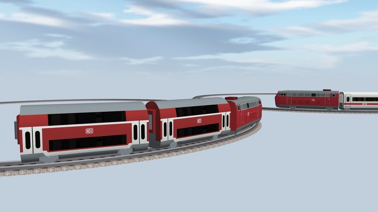

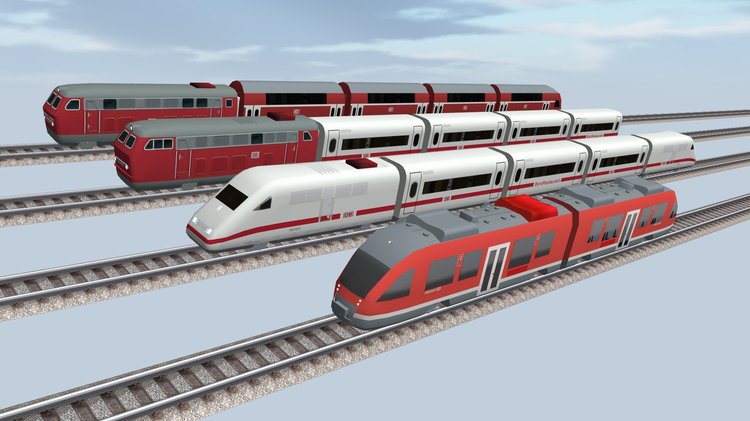

Reinhard Posted January 1, 2018 Author Share Posted January 1, 2018 (edited) Liebe Modellbahnfreundinnen und -freunde, zunächst wünsche auch ich euch allen ein gutes neues Jahr 2018 und hoffe, dass ihr alle gut "reingerutscht" seid! Nach der Idee von @toerti arbeite ich seit einigen Tagen an Modellen der "Märklin My World". Erste Ergebnisse kann ich nun als Entwurf vorstellen. Mit "Entwurf" meine ich, dass ich an Kritiken, Verbesserungsvorschlägen usw. sehr interessiert bin, da ich diese Modelle nicht selbst kenne, sondern lediglich aus Online-Referenzmaterial nachbaue. Zunächst hatte ich die Absicht, wie im Original die Motor-Einheit (Lok) und Batterie-Einheit (in den meisten Fällen der erste Wagen oder Tender) so zu verbinden, dass diese auch im 3D-MBS zusammenhängend auftauchen. Dies stellt sich aber als sehr unpraktisch dar, da die Möglichkeit mit "_WheelSet..." den hinteren Teil (Batterie-Einheit) in Gleiskurven leider sehr weit "aus der Bahn wirft". Aber schaut selbst und gebt mir bitte ein Feedback, ob man das so machen kann, oder ob ihr andere/bessere Ideen habt. Im Bild (und als Entwurf veröffentlicht) Lok Intercity Content-ID 2E1BAFE0-AC8B-480E-B98B-66664164A1DF Wagen weiß-rot Content-ID FD7DE4F1-CE8E-45BF-9838-FBBB0342558D Gruß Reinhard "Porrey61" Porazik Edited January 2, 2018 by Porrey61 Link to comment Share on other sites More sharing options...

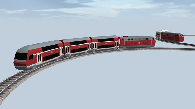

Reinhard Posted January 2, 2018 Author Share Posted January 2, 2018 Liebe Modellbahnfreundinnen und -freunde, der nächste Wagen für die "Märklin My World" ist fertig. Im Bild (und als Entwurf veröffentlicht) Wagen Regionalexpress Content-ID 94F04076-7D86-440E-A5DE-B104FE4745DB Gruß Porrey61 Link to comment Share on other sites More sharing options...
toerti Posted January 3, 2018 Share Posted January 3, 2018 Die Modelle sind wirklich Klasse!!! Habe sie jetzt im MBS testen können. Sieht toll aus. Macht jetzt um so mehr Spass mit MBS zu planen un anschließend nach zu bauen. Danke für die Mühe! Link to comment Share on other sites More sharing options...

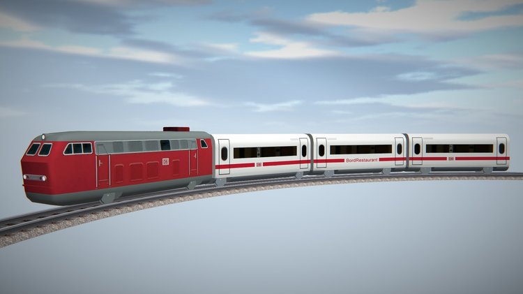

Reinhard Posted January 3, 2018 Author Share Posted January 3, 2018 Weiter geht's: Regionalexpress jetzt komplett (Lok, Batterie-Wagen, Wagen und Endteil) Loks Content-ID 2E1BAFE0-AC8B-480E-B98B-66664164A1DF Wagen weiß-rot Content-ID FD7DE4F1-CE8E-45BF-9838-FBBB0342558D Wagen Regionalexpress Content-ID 94F04076-7D86-440E-A5DE-B104FE4745DB Gruß Porrey61 Link to comment Share on other sites More sharing options...
Reinhard Posted January 4, 2018 Author Share Posted January 4, 2018 (edited) Hallöchen, der ICE (1) ist soweit fertig, zu finden unter den Content-ID wie oben (Wagen weiß-rot und Loks). Zudem habe ich einen kleinen Kupplungsfehler der Lok Regionalexpress behoben (falls den bereits jemand bemerkt hat) Gruß Porrey61 Edited January 4, 2018 by Porrey61 Link to comment Share on other sites More sharing options...

Reinhard Posted January 5, 2018 Author Share Posted January 5, 2018 (edited) Und dann ist da noch der Nahverkehrszug LINT - immernoch in der Serie "Märklin My World". Beim Hochladen werde ich ein paar Neu-Sortierungen vornehmen, da sich langsam abzeichnet, dass es Loks, 1. Wagen (Batterie), Wagen und Wagen Ende geben wird. Gruß Reinhard "Porrey61" Porazik Edited January 5, 2018 by Porrey61 Link to comment Share on other sites More sharing options...
Reinhard Posted January 5, 2018 Author Share Posted January 5, 2018 So, nun habe ich die (im Bild sichtbaren) Teile mal veröffentlicht. Wenn sie freigegeben sind, sollte alles wieder zu finden sein. Bis dahin kann es sein, dass die Wagen "Regionalexpress" und "Ende ICE", die mit der obigen Entwurfs-ID bereits genutzt wurden, nicht mehr vorhanden sind. Ich habe die Modelle nun auf 2 reduziert "My World Loks" und "My World Wagen" - beides dann unter Bahn-->Rollmaterial. Darunter wird alles zu finden sein. Ob das dann mal mit den Gleisen von @Henry in ein Set getan wird, kann und will ich nicht entscheiden. Auch weitere Modelle (ICE 3, Güterzug...) werde ich in die beiden Gruppen einsortieren. Gruß Reinhard "Porrey61" Porazik Link to comment Share on other sites More sharing options...
