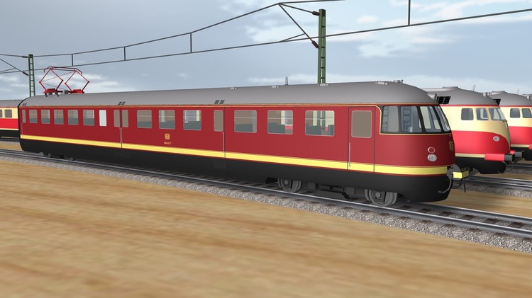

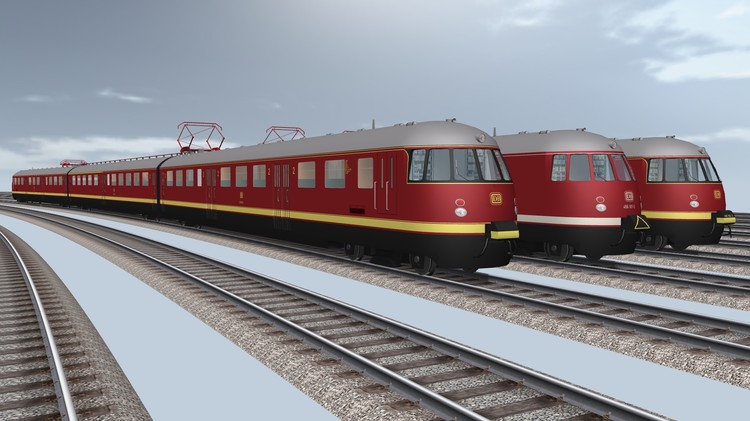

Guten Abend,
der erste Teil des ET 30 / ET 56 ist soweit, dass ich ihn als Entwurf vorstellen kann:
Entwurfs-ID: 1FA587B5-91B1-4895-BA63-E2D4F34CB582
Wie immer mit der Bitte um Kritik...
Bleibt bitte alle gesund!
Reinhard
Hallo @Reinhard,
das ist wieder ein sehr schönes Modell geworden, dessen Vorbild auch in meiner Heimatstadt Reutlingen (Strecke Stuttgart-Tübingen) fuhr. Allerdings stimmt Deine Tür-Animation nicht.

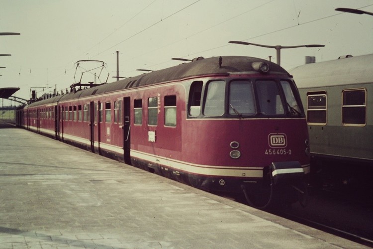

670569533_456405-0HeidelbergHbf1971-06-210256.thumb.jpg.2d552183c057ecaf7464082da7cfbf10.jpg
Der ET 56 hatte Schwenkschiebetüren, wie man auf dem obigen Foto, das ich am 21.06.1971 im Hauptbahnhof Heidelberg aufgenommen habe, deutlich erkennen kann. Die inneren Geländer waren entsprechend auch nicht an der Innenseite der Türen, sondern an den seitlichen Innenwänden der Ausgänge angebracht.

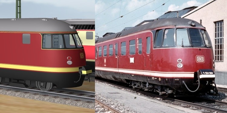

Hallo Reinhard
Ein sehr gut  Eierkopf - Zug !
Mir ist aufgefallen , dass der Streifen gelblich erscheint . Sollte er nicht in weiß sein . Manchmal sind Bilder auch in schlechter Qualität , um das zu erkennen .
Sollte ich mich irren , dann vergesse die Information hier .

Hallo H:xnS ,
die hellen Zierstreifen der roten Elektrotriebwagen waren ursprünglich elfenbein-farben. Erst in den späten 1970er Jahren wurde dieser Farbton durch ein helles Grau ersetzt.
572318359_430118-0430401-0NrnbergHbf1971-10-040246.thumb.jpg.5a02aba938dcf4c8e5521b3e15a2d721.jpg
Bei dem obigen Bild - ebenfalls von mir am 04.10.1971 im Hauptbanhof Nürnberg aufgenommen - kann man den gelblichen Farbton der Zierleiste sehr gut von dem weißen (oder hellgrauen) Untergrund der Triebfahrzeugnummer unterscheiden.
Übrigens hat "nur" die Änderung dieses Farbtons für die Zierleiste(n) das "subjektive" Erscheinungsbild der Fahrzeuge enorm verändert. Das sieht man besonders gut an dem nachfolgend gezeigten Beispiel:
Bei den beiden oben gezeigten beiden Triebwagen handelt es sich um 2 ET 25, die sich nur durch die unterschiedliche Farbgebung der Zierlinien und Beschriftungen unterscheiden. Der Rot-Ton ist bei beiden Triebwagen identisch, obwohl er beim oberen Fahrzeug mehr in Richtung "Orange" und beim unteren Fahrzeug mehr nach "Violett" tendiert. Dies ist aber eine optische Täuschung, die ausschließlich durch das Gelb oder Grau der Zielrlinien zustande kommt.

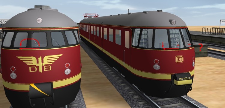

Hallo Reinhard
Bitte nicht böse sein . hab doch noch einen kleinen Fehler entdeckt ....
Der linke hat in der Mitte den Scheibenwischer , der eigentlich links und rechts ist .
Der rechte hat die Scheibenwischer zu hoch ( Änderungen von Fensterprofil ? ) .
VG H:xnS

Hallo @allezusammen,
vielen lieben Dank für die schnellen und tollen Kommentare!
Die Scheibenwischer des ET 56 habe ich einfach vergessen, das sind tatsächlich noch die vom Modell VT 08.5. DIe werden als nächstes geändert.

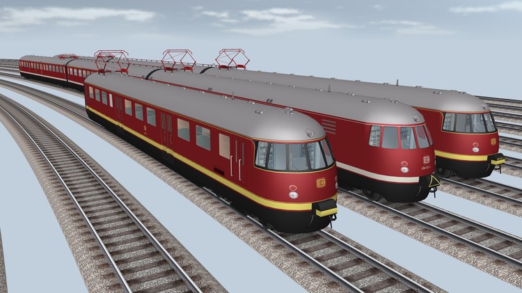

Guten Abend,
ich habe mal versucht, die Korrekturen vorzunehmen.
Weiterhin unter der Entwurfs-ID: 1FA587B5-91B1-4895-BA63-E2D4F34CB582
Am schwersten viel mir dabei die Frage nach der Farbe: gelb, weiß oder doch beige?
Interessant ist, was @BahnLand zu der Wirkung der Farben gesagt hat. Der beige Streifen am ET 56 (im Vordergrund) hat jetzt exakt dieselbe Farbe, wie die beiden rot-gelben VT 08.8 dahinter und wirkt doch so anders. So recht kann ich mich an diese Farbe am ET 56 noch nicht gewöhnen. Das Problem: es sollte dasselbe Beige sein, wie die VT 08.5 und VT 92 (ganz im Hintergrund) Bevor ich die nun aber auch mit dem neuen Beige belege, hätte ich gern eure Meinung dazu. Ich weiß, gerade bei Farben sieht das wohl jeder/jede anders. Aber es nützt ja nix, wenn ich ein Modell "nach meinem Geschmack" baue, dass dann der Mehrzahl der Userinnen und User hier nicht gefällt.
Reinhard

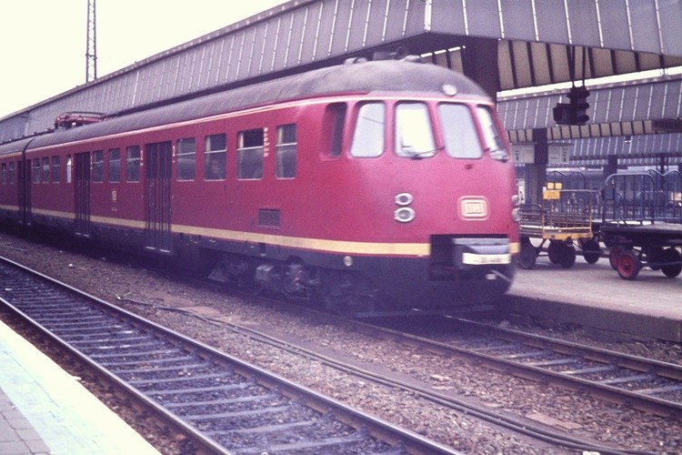

Guten Abend,
der Bau der EIerköpfe geht weiter. derzeit die elektrischen ET 56 und ET 30

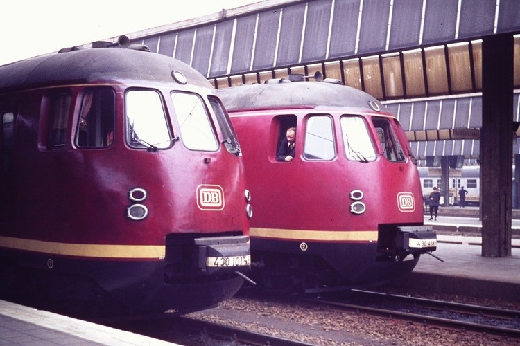

Warum das zur Zeit so unheimlich langwierig ist, zeigt diese Detail-Aufnahme, die @BahnLand hier eingestellt hat:
Auf diesem Bild sind die Falttüren des 430 102 zu sehen. Aber wenn man genau hinschaut, erkennt man, dass das Teil nicht nur 2x4 Türblätter außen hat, sondern dasselbe direkt dahinter im Innenbereich auch! Das bedeutet, das allein der 430 102 oben ganz im Vordergrund 80 (in Worten 80!) Türblätter, Dichtungsgummis und Fensterscheiben hat. Ich denke, ich habe es einigermaßen hinbekommen.
Die ET 30 ET 56 weiterhin unter der
die EM 30 EM 56 unter der
Entwurfs-ID: 9660FBD6-5E02-4584-81A2-FE74B7C0A942
zu finden.
Reinhard

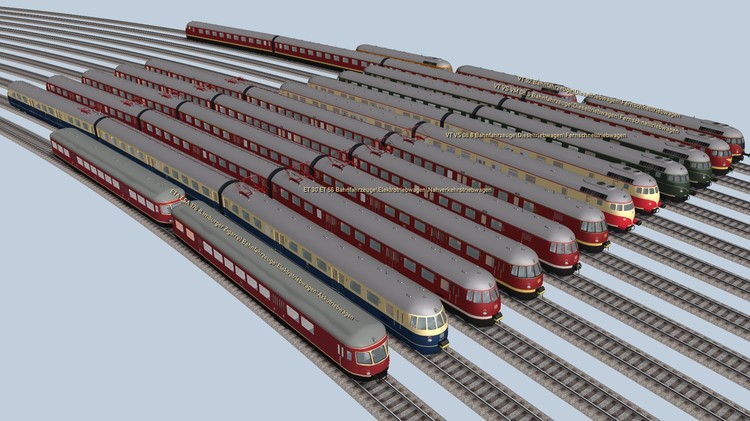

Guten Abend,
eigentlich wollte  ich an dieser Stelle den Fortschritt bei den Eierköpfen noch nicht posten, weil bei den elektrischen ET 30 noch die Variationen rot und kobaltblau-beige fehlen. Die sind nur noch eine kurze Frage der Zeit.
Bis hierhin die Entwurfs-ID für
ET 30 ET 56
EM 30 EM 56
An anderer Stelle hier  im Forum entbrennt gerade die Diskussion um die Modellvielfalt im Katalog auf, die - wie ich finde - mit der Weiterentwicklung der Technik, der Modelle und des Anlagenbaus nicht mehr viel zu tun hat, sondern nur noch damit, wer welches Modell in welcher Variation zuerst entworfen hat. Irgendwie scheint mir in Vergessenheit zu geraten, dass wir hier Modelle und Anlagen bauen, weil wir Spaß daran haben und weil wir diese Freude mit anderen teilen wollen!
Bei den Eierköpfen - die sehen ja alle gleich aus - ist die Vielfalt der Nutzungsbereiche und Bauformen sehr differenziert. Deshalb werden die in mehreren Bahnbereichen auftauchen. Ich hoffe, dass ich immer die ichtige Kategorie treffe. Wenn dann mal nicht, dann ist es meine Unwissenheit und nicht der Versuch, andere User, die es vlt. besser wissen, vor den Kopf zu stoßen.
Reinhard

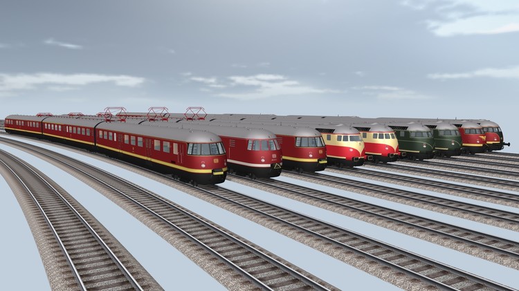

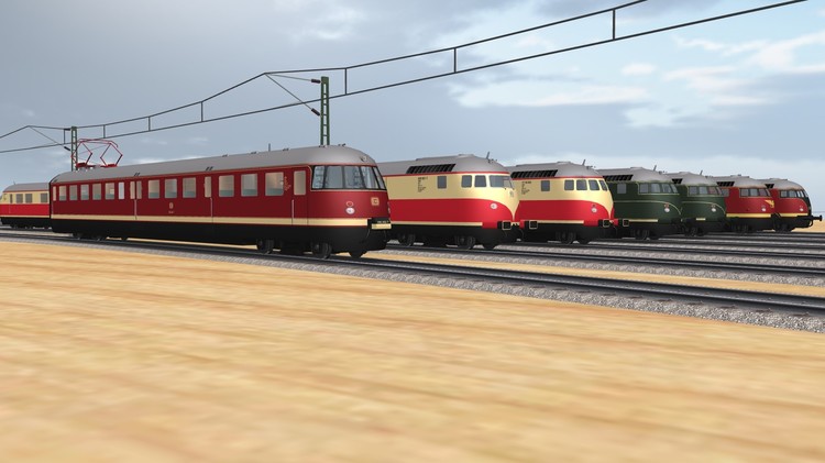

Guten Abend,
das soll es mit den Eierköpfen erstmal gewesen sein:
Gegenüber dieser Darstellung von @BahnLand fehlen eigentlich noch die 612/613, aber im Moment "kann ich keine Eierköpfe mehr sehen". Bei den ET 30 ET 56 fehlen noch die LOD, dann werde ich sie hochladen, bis dahin sind sie weiterhin als Entwurf verfügbar
ET 30 ET 56
EM 30 EM 56
DIe Limburger Zigarre habe ich mit dargestellt, weil sie zu den Eierköpfen zählt. Nach den LOD der ET 30 ET 56 werde ich diese (ETA 176 und ESA 176) noch modernisieren. Dann wende ich mich "zur Abwechselung" wohl mal einem anderen Modell zu...
Reinhard
