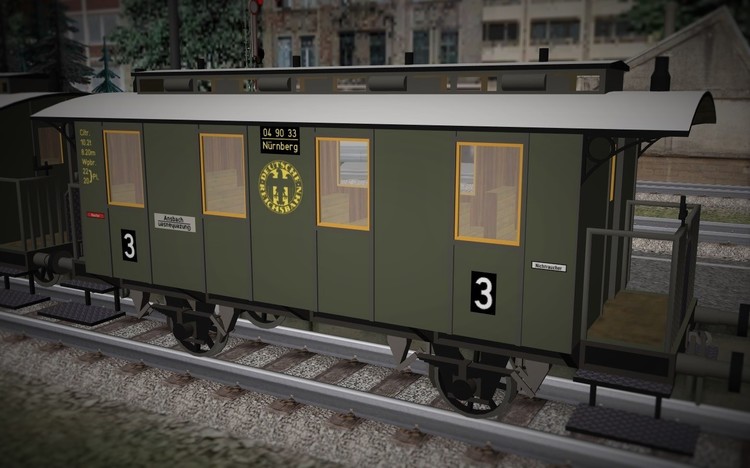

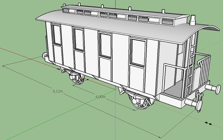

Roter Brummer Geschrieben 4. Februar 2018 Geschrieben 4. Februar 2018 Hallo zusammen, das wollte ich schon immer mal bauen: Zur Zeit der Gründung von Sekundär- und Lokalbahnen schrieb man die tatsächlich mit c statt k, also "Secundär- und Localbahn". Die Maße habe ich von einem Fleischmann N-Modell abgenommen und hoffe, dass es so einigermaßen hinkommt. Ich stelle mir im Moment vor, dass noch ein Wagen 2. Klasse und ein Gepäckwagen dazu kommt. Farbvarianten und/oder eine Tauschtextur wären auch nicht schlecht. HG Brummi

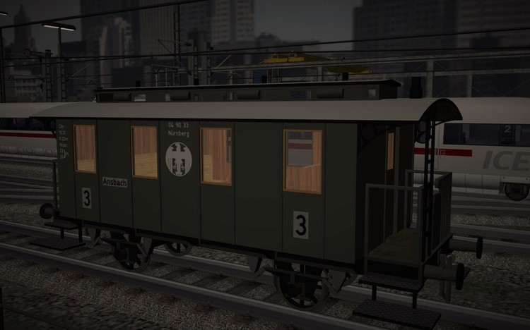

Roter Brummer Geschrieben 5. Februar 2018 Autor Geschrieben 5. Februar 2018 Hallo zusammen, vielen Dank für die positiven Klicks. Hier einmal der Stand der Dinge: Nachts mit Beleuchtung: An den LOD-Stufen muss jetzt aber dringend noch gewerkelt werden. HG Brummi
BahnLand Geschrieben 5. Februar 2018 Geschrieben 5. Februar 2018 Hallo Brummi, benötigst Du ein DRG-Emblem? DRG-Emblem.zip Wenn Du in der gleichen Größe das DRG-Emblem mit integrierter Rundumschrift "Deursche Reichsbahn" verwendest oder dieses sogar noch etwas verkleinerst, wirkt der Adler nicht mehr so "überdimensioniert". Viele Grüße BahnLand
Roter Brummer Geschrieben 6. Februar 2018 Autor Geschrieben 6. Februar 2018 Hallo BahnLand, vielen Dank für das Emblem, aber wie man z.B. hier sehen kann, ist da ein Emblem ohne Schriftzug drauf. Ob das so vorbildgerecht ist, entzieht sich im Moment noch meiner Kenntnis. Auf jeden Fall könnte ich es aber etwas kleiner machen. HG Brummi
BahnLand Geschrieben 6. Februar 2018 Geschrieben 6. Februar 2018 (bearbeitet) Hallo Brummi, ich habe mich in meiner Modellbahn-Bildersammlung etwas "umgesehen" und habe neben Deinem Fleischmann-Spur N-Vorbild noch andere Fleischmann-Modelle von bayerischen Lokalbahnwagen mit Anstrich und Bezeichnung der DRG (Deutsche Reichsbahn Gesellschaft) gefunden. Flm_Lokalbahnwagen_H0.zipFlm_Lokalbahnwagen_N.zip In Spur H0 besitzen alle Modelle das "richtige" Reichsbahn-Emblem mit um den Adler herumlaufendem Schriftzug. Warum in Spur N genau zwei Wagen das "falsche" Emblem ohne umlaufenden Schriftzug tragen, ist mir völlig schleierhaft, da die anderen 4 Spur-N-Wagen ebenfalls das korrekte DRG-Emblem besitzen. Übrigens hast Du mit dem DRG-Emblem kein Urheberrechts-Problem. Denn es ist nach dem deutschen Urheberrecht "gemeinfrei", weil es Teil eines "Amtlichen Werks" ist (wie die Verkehrszeichen), und daher von jedermann beliebig verwendet werden kann. (siehe hier). Viele Grüße BahnLand Bearbeitet 6. Februar 2018 von BahnLand
Roter Brummer Geschrieben 6. Februar 2018 Autor Geschrieben 6. Februar 2018 Hallo BahnLand, vielen Dank für die Dateien. Wenn ich das richtig sehe, wäre es also so korrekt: Logo in gelb mit umlaufender Schrift transparent Betriebsnummer und Heimat-BW in gelber Schrift auf schwarzem Grund Gattungsbezeichnung usw. in gelber Schrift transparent Klasse in weißer Schrift auf schwarzem Grund Nichtraucher in schwarzer Schrift auf weißem Grund Raucher in weißer Schrift auf rotem Grund Zuglaufschild in schwarzer Schrift auf weißem Grund Das ließe sich ja ohne Probleme alles so ändern. Sieht dann auch besser aus, oder? HG Brummi
BahnLand Geschrieben 6. Februar 2018 Geschrieben 6. Februar 2018 Hallo Brummi, eigentlich wollte ich Dich auf die Homepage von Thomas Noßke verweisen, die bis vor einigen Jahren die Epoche-2-Homepage war. Leider scheint diese nicht mehr zu existieren. Deshalb kann ich Dich nur auf eine gewerbliche Seite verweisen, wo es einige Abbildungen der von Dir gefragten Beschriftungen gibt: Personenwagen-Komplettbeschriftung CiPersonenwagen-Komplettbeschriftung C3i Wenn Du jeweils auf das Bild klickst, bekommst Du eine Vergrößerung angezeigt. Bis auf das Zuglaufschild, das hier nicht dabei ist, werden hier alle Deine oben aufgelisteten Punkte bestätigt. Viele Grüße BahnLand

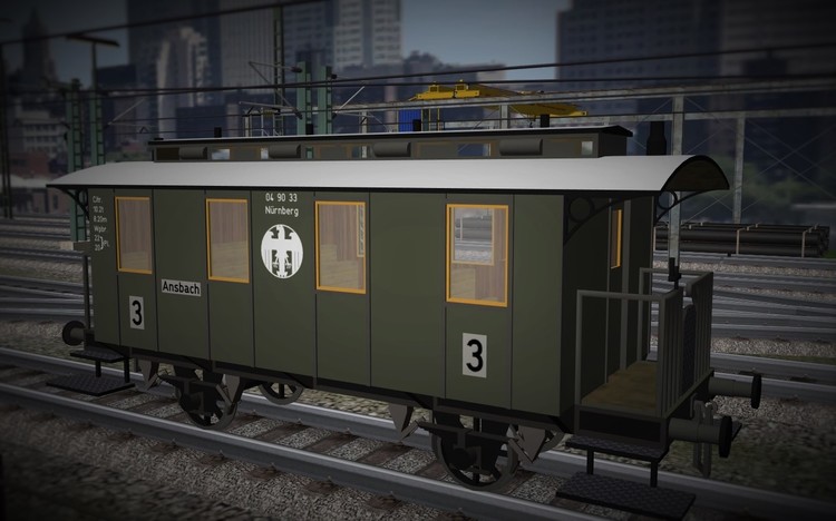

Roter Brummer Geschrieben 7. Februar 2018 Autor Geschrieben 7. Februar 2018 Hallo zusammen, ich habs jetzt mal so gemacht: HG Brummi
BahnLand Geschrieben 7. Februar 2018 Geschrieben 7. Februar 2018 Hallo Brummi, wenn Du jetzt das Reichsbahn-Emblem noch etwas verkleinerst (auf etwa 2/3 in der Ausdehnung), hast Du hier ein echt schmuckes Wägelchen geschaffen. Viele Grüße BahnLand

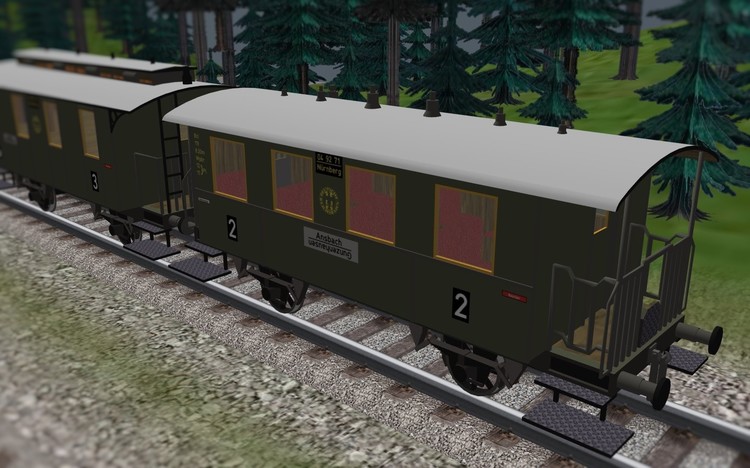

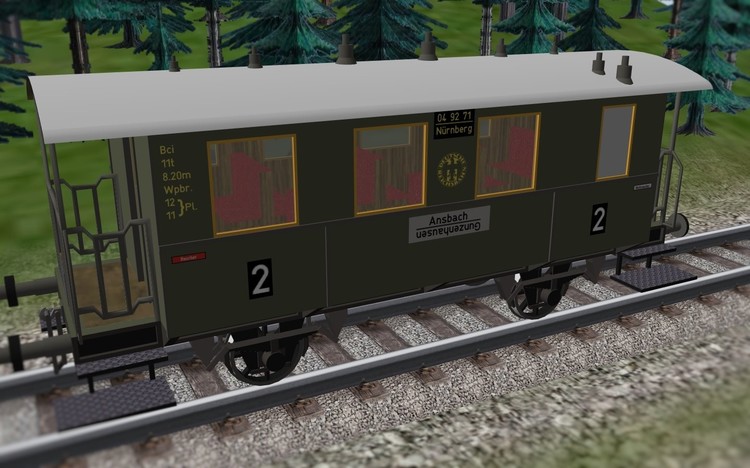

Roter Brummer Geschrieben 8. Februar 2018 Autor Geschrieben 8. Februar 2018 Hallo zusammen, hier kommt jetzt die erste Variation. Der Wagen zweiter Klasse hat wesentlich mehr Komfort. Also größere Fenster, so dass das Oberlicht entfallen kann, sowie eine besser gesicherte Plattform mit Haltegriffen für Ein- und Ausstieg. Außerdem gibt es ein WC für die durchlauchten Reisenden, damit diese nicht bis zum nächsten Bahnhof warten müssen, um ihre wesentlichen Geschäfte erledigen zu können. Dann sind die Sitze auch nicht mehr einfache Holzklasse, sondern für den hochwohlgeborenen Popo gepolstert. Ob das jetzt Naturmaterialien oder irgendwelche Imitate sind, entzieht sich der Kenntnis des Autors . HG Brummi
Reinhard Geschrieben 9. Februar 2018 Geschrieben 9. Februar 2018 (bearbeitet) Hallo @Roter Brummer, Soweit ich mich erinnere, war es damals auch noch verpönt, die Toiletten zu benutzen, wenn sich der Zug im Bahnhofsbereich befand, da "alles" einfach nur unten herausfiel Das waren noch keine geschlossenen Systeme wie heutzutage. Hast da sehr schöne Modelle geschaffen, sieht top aus und gefällt mir super! Gruß Reinhard Bearbeitet 9. Februar 2018 von Porrey61
fmkberlin Geschrieben 9. Februar 2018 Geschrieben 9. Februar 2018 Ich habe auch einen Artikel im Tagesspiegel gefunden, nach dem 2016 noch 188 Regionalzüge mit Plumpsklos unterwegs waren. Viele Grüße fmkberlin

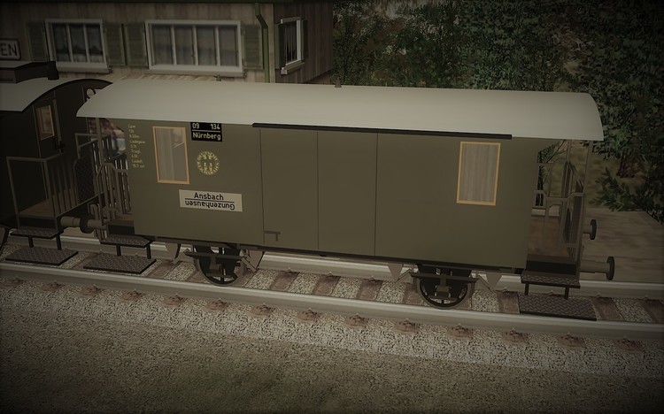

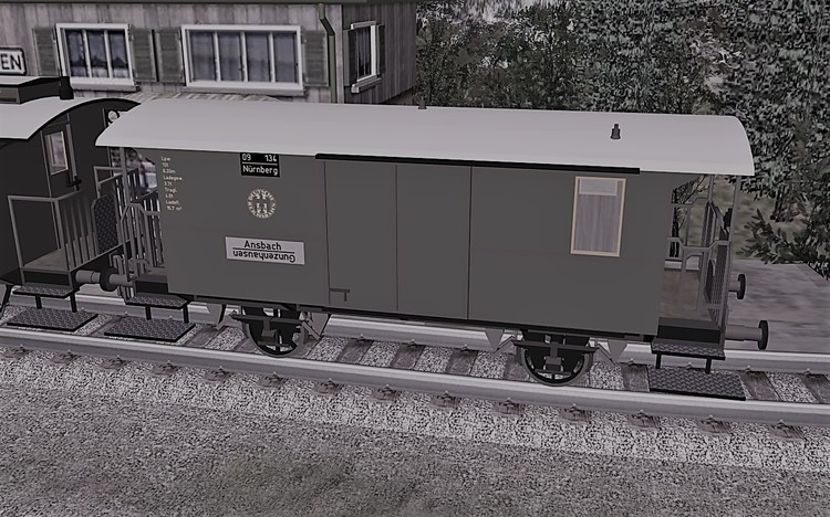

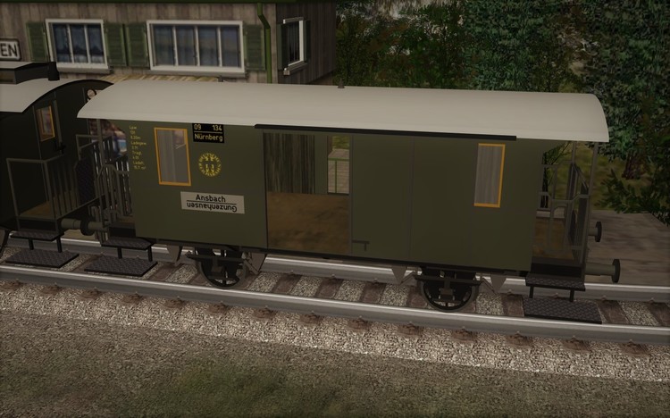

Roter Brummer Geschrieben 11. Februar 2018 Autor Geschrieben 11. Februar 2018 Hallo zusammen, der Dritte im Bunde ist der Gepäckwagen. Er hat zwei unterschiedliche Seitenwände. Und ist mit einzeln beweglichen Türen ausgestattet. Außerdem verfügen alle Waggons inzwischen über zwei LOD-Stufen. Damit entsprechen sie den Anforderungen des MBS voll und ganz. HG Brummi

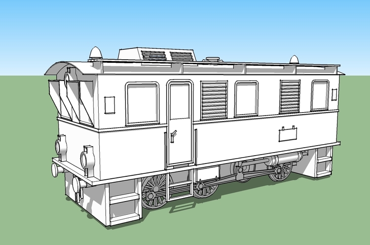

Roter Brummer Geschrieben 11. Februar 2018 Autor Geschrieben 11. Februar 2018 Hallo zusammen, zunächst einmal vielen Dank für die vielen Gefällt-mir-Meldungen. Die Local- und Secundärbahn wächst weiter. Ich glaube, man kann erkennen was es wird. Hat jemand vielleicht einen kompletten Scherenstromabnehmer für mich? HG Brummi
BahnLand Geschrieben 11. Februar 2018 Geschrieben 11. Februar 2018 (bearbeitet) Hallo Brummi, da ich zunächst zu sehr Vorbild-orientiert war, stand ich total auf dem Schlauch. Die Lok sieht zwar ganz grob der alten Berglok von der Zugspitzbahn ähnlich, aber die hatte als Zahnradlok ein ganz anderes Fahrgestell. Bei der Bayerischen Staatsbahn, der LAG (Loalbahn Actien Gesellschaft) und der DRG als Nachfolgerin ist mir eine solche Lok auch nicht bekannt. Erst als ich mich entsann, dass Du Deine Lokalbahnwagen auf der Basis von Fleischmann-Piccolo-Modellen gebaut hast, bin ich "auf den Trichter" gekommen: Es ist die "Edelweissbahn"-Ellok von Fleischmann. Die hat tatsächlich kein reales Vorbild. Ich denke aber, dass die oben genannte Zahnradlok der Zugspitzbahn "Pate gestanden" hat. https://www.bahngalerie.de/bahn/bzb/images/w400662.jpg Apropos Stromabnehmer: Ich habe bisher 2 Scherenstromabnehmer gebaut (einen für den RAe TEE II und einen für die Reutlinger Straßenbahn). Beide passen nicht ganz. Der erste hat im Gestänge vorbildgerecht einen Knick, der beim RAe notwenig wurde, um die räumlich ineinandergreifenden Stromabnehmer auf dem Dach des Motorwagens platzieren zu können. Der zweite besitzt ein typisches Straßenbahn-Schleifstück. Wenn Dir das nichts ausmacht, kann ich Dir meine Stromabnehmer zur Verfügung stellen. Notfalls musst Du sie eben etwas anpassen. Bitte gib mir Bescheid, wenn Du sie trotz dieser "Unzulänglichkeiten" haben möchtest. Viele Grüße BahnLand Bearbeitet 11. Februar 2018 von BahnLand

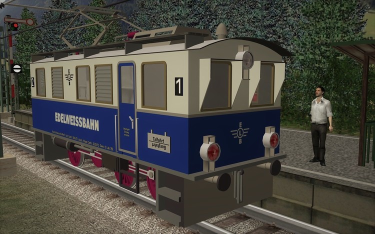

Roter Brummer Geschrieben 13. Februar 2018 Autor Geschrieben 13. Februar 2018 (bearbeitet) Hallo zusammen, zunächst einmal wieder vielen Dank für die Klicks. Nach einer Mammutsitzung und ungezählten Flüchen sind die Animationen soweit fertig. Im Einzelnen ist es die Gestängeanimation, Pantograph heben und senken, Spitzen- und Schlusslicht an jeder Seite einzeln schaltbar. Das mit den Lichtern wollte ich nicht automatisch machen, da die Lok im Steilstreckenbetrieb ja immer am unteren Ende des Zuges schiebt oder zieht (besser: bremst). Der Pantograph hat ebenfalls keine Automatik, damit die Lok auch mit angelegtem Stromabnehmer im Bahnhof stehen kann. Auf die Möglichkeit, die Türen zu öffnen, habe ich verzichtet. Da hätte noch der gesamte Innenraum ausgestaltet werden müssen. Jetzt verdeckt eine Fotoebene mit dem Inneren des Maschinenraums die ganze Herrlichkeit. Außerdem kann das kleine Lökchen nach Herzenslust gewaltig Pfeifen und Bimmeln. HG Brummi Bearbeitet 13. Februar 2018 von Roter Brummer

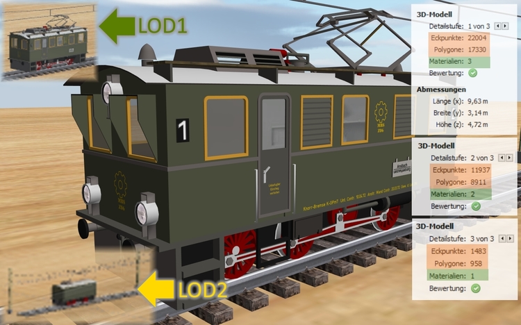

Roter Brummer Geschrieben 14. Februar 2018 Autor Geschrieben 14. Februar 2018 Hallo zusammen, zunächst einmal - naja ihr wisst schon... Ich habe die LOD-Stufen fertig. Der Decimate-Modifier kann hier wahre Wunder vollbringen. Die Abbildungen von LOD1 und LOD2 habe ich in der obigen Bildmontage um 200% bzw. 400% vergrößern müssen, damit man überhaupt noch was erkennt. HG Brummi

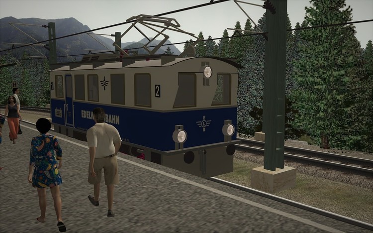

Roter Brummer Geschrieben 15. Februar 2018 Autor Geschrieben 15. Februar 2018 Hallo zusammen, ich schreibs jetzt nicht... aber hier ist die erste Farbvariante: HG Brummi
