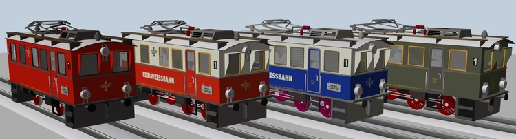

vielen Dank für die Rückmeldung. An den restlichen Farbgebungen für Loks und Waggons arbeite ich noch. Mal sehen, was ich am Wochenende noch schaffe, da die Woche im Moment gerade arbeitsmäßig ziemlich vollgemüllt war/ist.
die gibt es bisher:
Es gibt/gab auch noch eine Variante mit grün/beigem Anstrich. Das Modell hat allerdings eine komplett andere Beschriftung, wäre also aufwändiger in der Herstellung. Muss ich mal sehen.

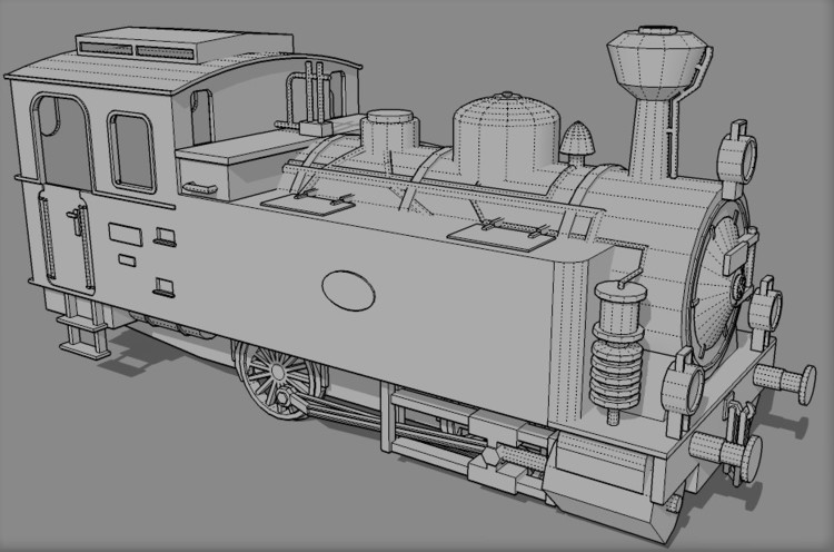

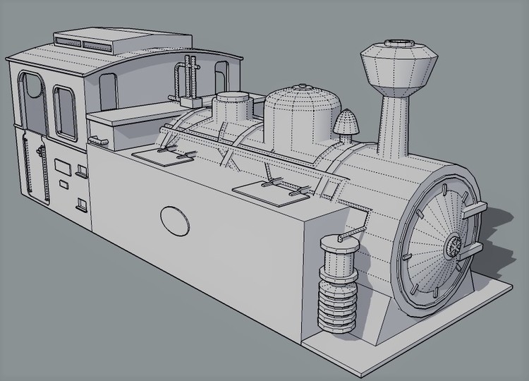

Ein bisschen bin ich weiter gekommen:
Ob ich noch eine komplette Heusinger-Steuerung nachbaue, weiß ich noch nicht so recht. Auf jeden Fall sind neben den üblichen Animationen ein Öffnen der Versorgungsklappen für Kohle und Wasser, sowie der Kesseltür vorgesehen. So können allfällige Arbeiten im Betriebswerk, also Ergänzung der Betriebsvorräte und Ausblasen der Kesselrohre simuliert werden.

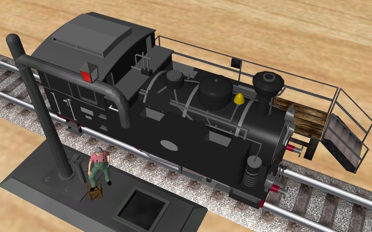

hier einmal eine erste Farbstudie:
Die Versorgungsklappen lassen sich einzeln öffnen und schließen.

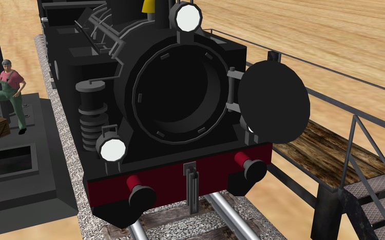

Auch die Rauchkammertür ist animiert. Das ist aber nichts für Ungeduldige, weil zuerst jeder der fünf Verschlüsse einzeln und dann das Handrad gedreht werden, bevor sich die Tür öffnet.

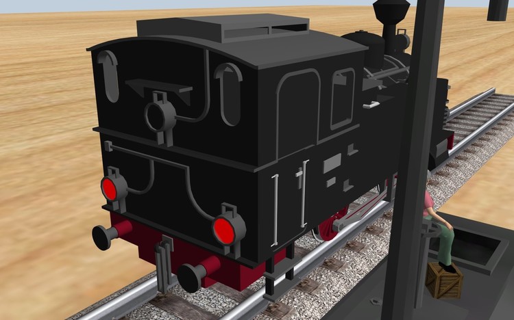

Zum Schluss noch eine Rückansicht. Front- und Schlussbeleuchtung lassen sich separat in allen Kombinationen schalten.
Fragen? Vorschläge? Kritik?

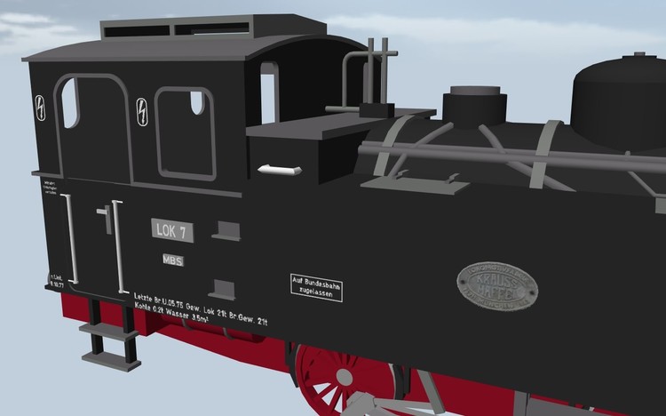

vielen Dank für die Zustimmung,

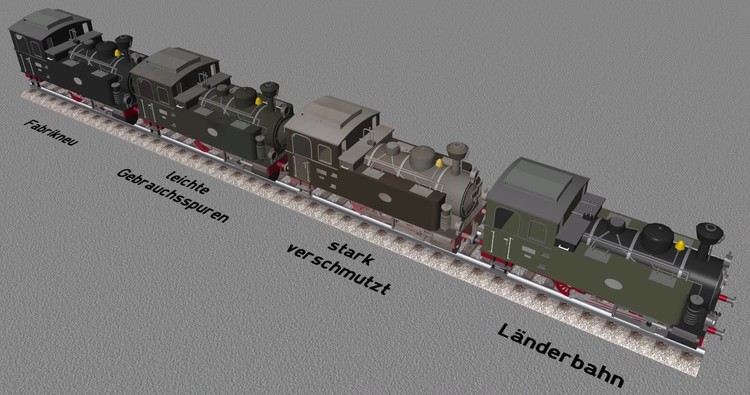

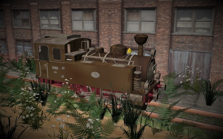

ich habe mal ein paar weitere Farbstudien betrieben.
Wenn gewünscht, kann auch eine Schrottlok kommen.
Ansonsten raucht mein Kopf über ein vernünftiges bewegliches Gestänge für die Steuerung.

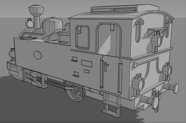

so! Mit leidlich funktionierender Steuerung und Lokführer (!).
Mal sehen, ob ich auch noch einen Heizer gestrickt bekomme. Die LOD-Stufen fehlen auch noch.

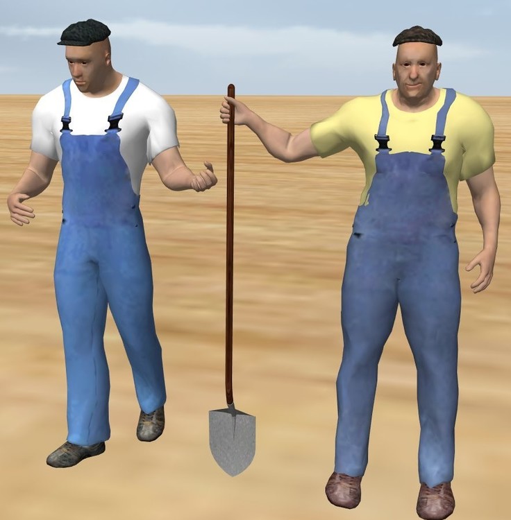

Vielen Dank für das Lob, aber das mit dem Schwinger gefällt mir immer noch nicht so richtig.

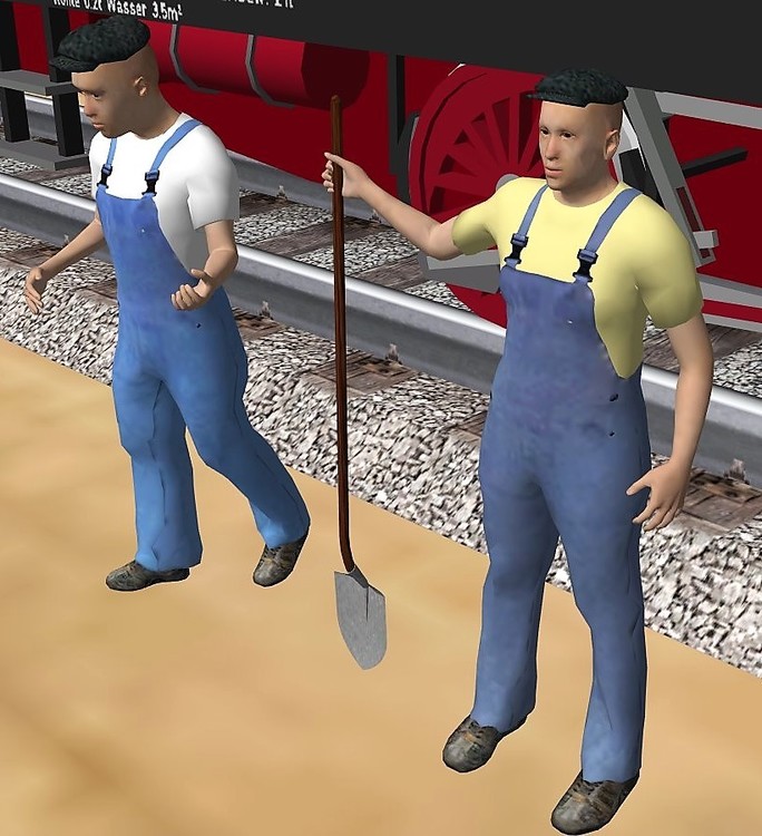

Dafür hat der Lokführer inzwischen einen Kollegen bekommen, der für immer ausreichendes Feuer unterm Kessel sorgt.
nach einer mehrstündigen Testfahrt mit der kleinen Dampflok stellte sich heraus, dass Lokführer und Heizer dem schweren Dienst auf der Maschine rein körperlich nicht gewachsen waren. Deshalb hat der MBS-Betriebsarzt die Beiden in ein Fitnessstudio geschickt und ihnen eine entsprechende, sehr eiweißhaltige Diät verordnet.
Seitdem fällt ihnen das Führen der ihnen anvertrauten Lok wesentlich leichter.

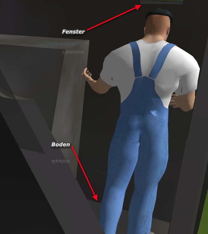

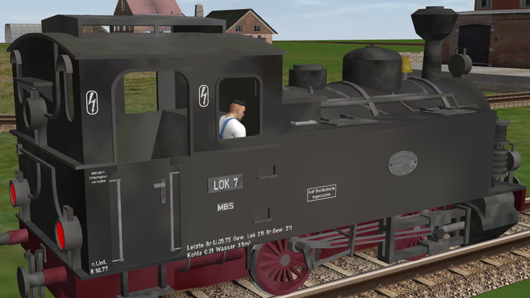

Hallo Brummi,
Vorweg möchte ich sagen das es ein sehr schönes Modell ist was mir außerordentlich gut gefällt, aber kann es sein das da etwas nicht stimmig ist? Wenn ich den Lokführer rein setze, dann kann er nicht aus dem vorderen Fenster schauen weil es zu hoch ist.
Bild_001_________2018_03.15_______11h26m15s.thumb.jpg.fd1c62231b06ea155758025d939787d7.jpgBild_002_________2018_03.15_______11h26m56s.thumb.jpg.bb60874a4e52f1012dda99e9460d7892.jpg

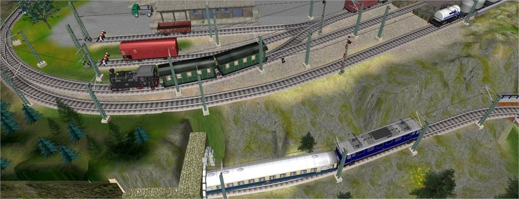

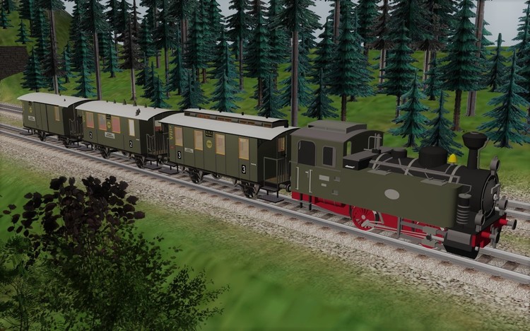

Hallo Brummi,
hier  ist sozusagen die erste Rückmeldung für Deine Localbahn-Lok. Ich habe sie auf meine Anlage "Dermbach" gesetzt und da die passenden Personenwagen gestern Abend noch nicht freigegeben waren, zwei Waggons von Neo drangehängt. Localbahn.thumb.jpg.08cf37246df4bab721c3d5fa933207bd.jpg
Nochmals Danke für das Modell.
Streitross

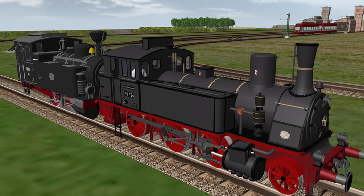

Hallo Brummi,
ich hab noch einmal ein Vergleich mit der BR 91 von Seehund gemacht. Da passt es von der Höhe.
