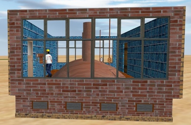

astt Geschrieben 2. April 2018 Geschrieben 2. April 2018 Hallo zusammen, wer errät, was Das auf dem Bild werden könnte, darf sich ein Bier abholen, aus seinem Kühlschrank. In dem Zusammenhang, mal eine Frage an die Experten. Wie beleuchtet man denn den Innenraum am besten ? Schöne Woche wünscht Andreas (astt)
Reinhard Geschrieben 2. April 2018 Geschrieben 2. April 2018 (bearbeitet) Hallo @astt, vor 24 Minuten schrieb astt: Wie beleuchtet man denn den Innenraum am besten ? Wenn du alles, was innen ist (und beleuchtet sein soll) in ein eigenständiges Objekt umwandelst, kannst du diesem Objekt (oder auch mehreren) einen Namen geben. Dieser Name muss mit "_LS" beginnen, also z.B. "_LS_innen" oder "_LS_1", "_LS_2"... oder wie auch immer. Dann wird das vom 3D-MBS erkannt und in der Nacht nicht auf dunkel geschaltet, leuchtet als nachts - also ähnlich wie die Innenräume von Bahnlands Eurofirma-Wagen oder von meinem ET 403/404 oder die vielen Scheinwerfer/Fahrlichter an vielen Fahrzeugen, oder die (nachts) beleuchteten Fenster an Gebäuden von Feuerfighter oder den vielen anderen Modellbauern. Auch hier im Wiki nachzulesen. Gruß Reinhard Bearbeitet 2. April 2018 von Porrey61
astt Geschrieben 3. April 2018 Autor Geschrieben 3. April 2018 (bearbeitet) Hallo @Porrey61 , Hallo @Henry Danke Reinhard, für Deine Erklärung. Ich hatte die Sache mit _LS bereits probiert, allerdings den Fehler gemacht, diese Suffix hinten an den Namen an zu hängen (so wie bei _ENV). Kann dann natürlich nicht funktionieren. Darfst Dir auch ein Bier holen. Henry, Du hast Recht und darfst Dir ein Bier aus Deinem Kühlschrank holen. Allerdings soll es schon eine Ordentliche Brauerei werden. Da fällt mir ein, der Arbeitstitel für das "Projekt" ist derzeit: "Andreas Bräu ModellBahnStadt" oder "Brauerei Schluckspecht" Gefallen mir allerdings Beide nicht so richtig. Sollte es bessere Vorschläge geben, bitte hier posten. Einen schönen Tag wünscht Andreas (astt) Bearbeitet 3. April 2018 von astt Rechtschreibfehler

astt Geschrieben 3. April 2018 Autor Geschrieben 3. April 2018 Hallo, Heute hatte ich nicht viel Zeit, deshalb nur ein kleiner Fortschritt. Nebenbei bemerkt, habe ich natürlich Sch... gebaut, siehe 3. Bild > Licht. Die offene Seite soll niemanden stören, da kommt rechts noch ein Anbau für die Gärtanks und soweiter hin. Rechts kommt noch Büro und/oder Gaststube hin. Hier sieht es mit dem Licht ja noch gut aus. Aufgefallen ist mir die Sache erst im Dunkeln, ich habe 2 Wände vergessen zu beleuchten. Muss ich wohl nochmal ran. @brk.schatz na klar, erst löschen und dann schon wieder wach sein, weil Du Brand hast. Im übrigen, danke für Dein Lob, aber noch ist nix fertsch. @h.w.stein-info Brauhaus Graf Andre klingt gut, muss ich mir notieren. Man wird sehen. Na gute Nacht zusammen Andreas (astt)
