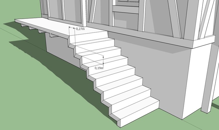

metallix Geschrieben 3. März 2020 Geschrieben 3. März 2020 (bearbeitet) vor 49 Minuten schrieb Roter Brummer: Normgrößen für die Tiefe eines Tritts Hi Brummi 270mm....man kann abba treppen "kuerzen' in dem man die tritte sich ueberlappen laesst bzw bei steintreppen die stufenhoehe nach hinten abschraegt um die ueberlappung zu erreichen. Staehlerne industriestufen sind auch schon mal nur 250-260mm tief. Der arbeitende mensch bewegt sich ja in der regel weniger hastig und hat somit mehr zeit seinen pfad visuell zu erkunden. Generell gilt bei treppen "etwa 190mm stufenhoehen und etwa 270mm tritt. Je nach baulichen gegebenheiten muss man dann in der einen oda anderen richtung zu bzw abnehmen. vor 1 Stunde schrieb Roter Brummer: Da die Oberkanten der Fenster in etwa auf gleicher Höhe mit den Oberkanten der Türen liegen, muss sich hier auch niemand bücken, um aus dem Fenster schauen zu können. Ich denke ich erinnere mich an das spezielle gebaeude wo ich das dem modellbauer anmerkte......Er stellte dann einen mann davor um zu demonstrieren das es doch "passt". Komisch wirkt dabei nur das der mann noch ein, auf seinen schultern stehendes, kind bequem mit durch die tuer nehmen koennte und er bei den fenstern, wenn er davor steht, durch die oberlichter schaut. Naja , wenn ueberhaupt waere so etwas bei mir ein modell im hintergrund, wo solche dinge weniger ins auge fallen. Cheers Tom Bearbeitet 3. März 2020 von metallix
MX1954LL Geschrieben 3. März 2020 Geschrieben 3. März 2020 N'abend, also mir gefällt der Schuppen ausnehmend gut, zumal das Vorbild von Faller stammt. Kommt auf jeden Fall bei mir zum Einsatz, wenn meine V5 Anlage wieder auf der Festplatte ist. Grüße Lothar
brk.schatz Geschrieben 3. März 2020 Geschrieben 3. März 2020 Hallo Brummi, dein " verstaubtes" Modell scheint etwas gutes zu werden. .....Treppenhöhe: = Höchstmaß 21cm, in der Tiefe: Mindestmaß, da sollten 25cm reichen..... Solltest du im Hause eine Treppe haben, messe diese doch einfach nach. Gruß Karl
Roter Brummer Geschrieben 4. März 2020 Autor Geschrieben 4. März 2020 Hallo zusammen, so besser? HG Brummi
metallix Geschrieben 4. März 2020 Geschrieben 4. März 2020 Hi Brummi Die idealmasse....perfect Cheers Tom

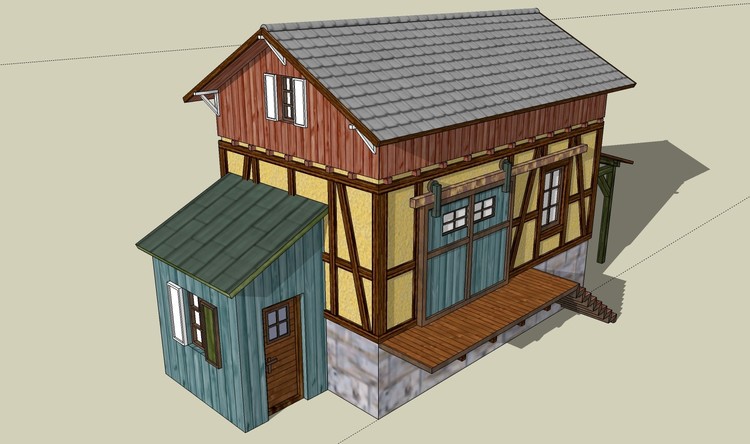

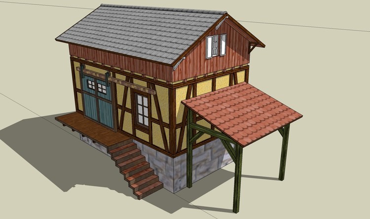

Roter Brummer Geschrieben 4. März 2020 Autor Geschrieben 4. März 2020 Hallo zusammen, die Texturierung schreitet langsam voran. Bei dem grauen Dach des Hauptbaus bin ich mir etwas unsicher. So eine "Frankfurter Pfanne" hat eine Länge von 40cm. Je nach Dachneigung ist dann die Überlappung unterschiedlich groß. Also habe ich im Netz nochmal nach Abbildungen des Schuppens gesucht, die Anzahl der Schindelreihen ausgezählt und auf das Modell übertragen. Außerdem habe ich erstmalig die Reihe mit den Firststeinen ausmodelliert. Dank eurer Kommentare zu den Maßen der Treppenstufen wurde die Höhe der Rampe so angepasst, dass mit der neuen Abrollhöhe der Gleise Güterwagen direkt daran passen. Den ausgestalteten Innenraum des Güterbodens kann ich wahrscheinlich erst dann zeigen, wenn die Animation der Tore läuft. HG Brummi

Roter Brummer Geschrieben 5. März 2020 Autor Geschrieben 5. März 2020 Häh? Eine Güterrampe mit Geländer? Und wie gelangt dann die Fracht von der Rampe ins Fahrzeug? HG Brummi P.S.: Letztendlich müssen die Proportionen stimmen, auch in Bezug zur Statik. Besser ist allerdings, wenn es direkt stimmt. Da muss man gerade bei Faller-Vorbildern schon mal in die Trickkiste greifen. Skalieren kann man immer noch. Das gilt natürlich nicht fürs Rollmaterial.

Roter Brummer Geschrieben 5. März 2020 Autor Geschrieben 5. März 2020 vor 23 Minuten schrieb Andy: könnte man zumindest an der Treppe Auch nicht. Weil dann die animierte Schuppentüre mit dem Geländer kollidieren würde.
