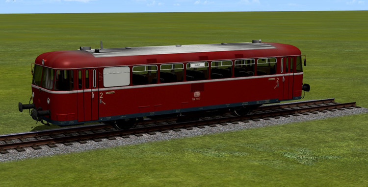

ich habe das Modell mal als Entwurf hochgeladen. Achtung! Nicht als dauerhaftes Modell betrachten! Da kann sich ja noch etwas ändern
Content_ID:
69E9C95A-EBCF-4048-9C61-DA1FE4A94CFD
Vielleicht mag ja jemand prüfen, ob das so alles in Ordnung ist.

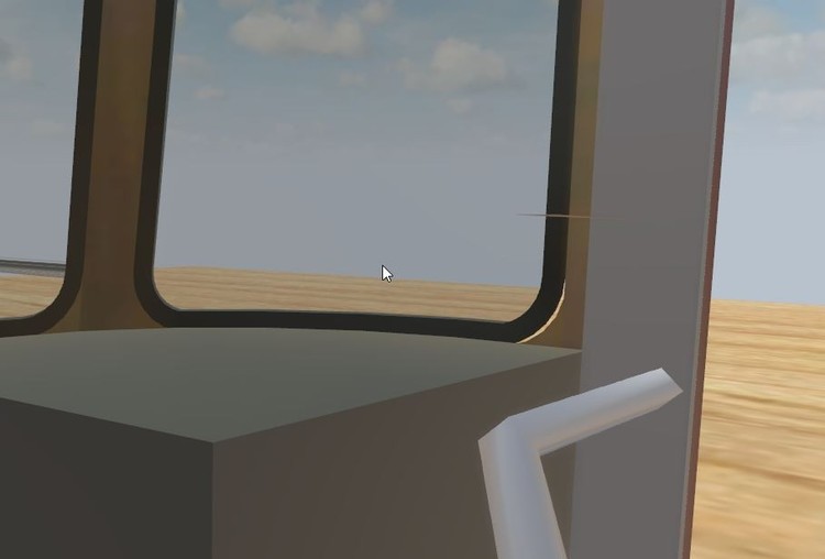

Hallo Brummi,
wenn ich im Cockpit nach rechts schwenke ist dort irgentwas ungewöhnliches
sonst mal wieder eine Superarbeit von Dir
Gruß Hermann

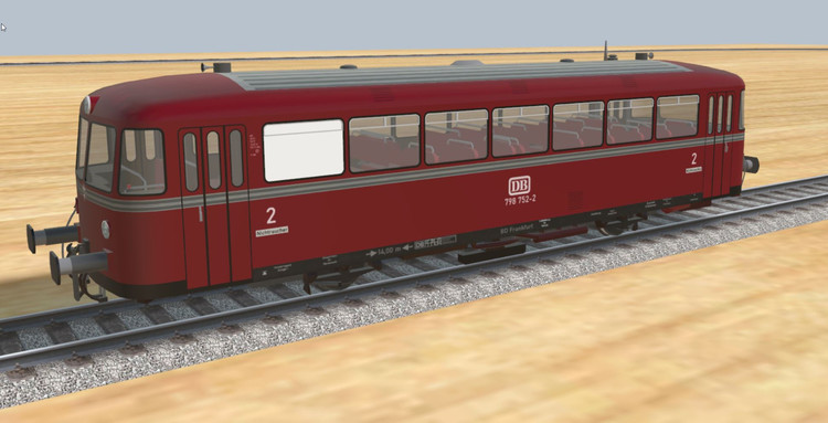

Hallo Brummi, wieder ganz wunderbar, einen kleinen Fehler habe ich gefunden:
for.jpg.e1f5402da06858aa122ae57b53ce65d0.jpgvorn und hinten ist ein kleiner Spalt in der Scheibe.
lg max

komisch. Ich habe jetzt das Modell mit der Lupe abgesucht. Da ist definitiv nichts in der Konstruktion.
vor 9 Minuten schrieb maxwei:
Ist korrigiert.

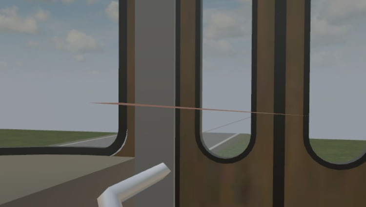

Hallo Brummi,
ich habe noch einmal eine andere Anlage geladen und den Schienenbus eingefügt
im Cockpitmodus
Blick nach rechts
Blick nach links
Gruß Hermann

Hallo Brummi, ich kann das von Hermann bestätigen, in der Cockpit-Ansicht sind links und recht diese Artefakte und rechts noch ein kleines Loch an der Scheibe.
Loch ist gestopft.
Das Artefakt gibt mir Rätsel auf. Im Modell ist es definitiv nicht. Dann habe ich aus diesem Blickwinkel noch einmal alle Animationen durchlaufen lassen. Das Artefakt bleibt, hat also nichts mit den Animationen zu tun ?????
das Artefakt ist keines, es handelt sich um eine "optische Täuschung". Was man dort sieht ist der Rand von der Rückenlehne des Sitzes (die Kamera befindet sich mitten in der Lehne). Positioniere die Kamera einfach etwas weiter oben.
vor 9 Stunden schrieb Neo:
Das muß man aber auch so mal genau erwischen:D
lg max
vor 10 Stunden schrieb Neo:
ja, Neo, das war der Fehler. Dieser und noch so einige andere sind beseitigt und der Schienenbus neu hochgeladen.

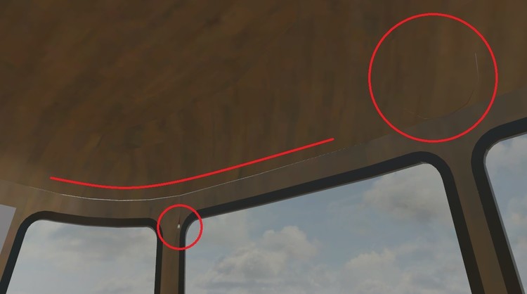

ein sehr schönes Modell, wirklich toll gemacht. Kann man sich wirklich nicht vorstellen das die Sitzreihen so nah bei einander waren. Zwei Punkte sind mir noch aufgefallen. Zum einen in der Cockpitansicht.
Das Gehäuse vom Spitzenlicht sieht man innen, dann ist eine kleine Fläche mit der Außentextur und der Schlitz zwischen Dach und Seitenwand. Könnte mir aber vorstellen das sich das durch die Geometrie und Flächen so ergibt - die Textur wahrscheinlich eher nicht. Ich kann damit aber leben.
Haben Dach und die Seitenwände unterschiedliche Texturen (Spiegelungen)? Da ist so ein harter Übergang.

vor 4 Stunden schrieb Siejay:
Jetzt nicht mehr.
Mit Texturverschiebung behoben.
Ich habe jetzt Dach und Seitenwände zusammengefasst. Beim Ausblenden des Daches verschwindet jetzt zwar die komplette Außenhaut, dafür ist aber der Übergang von Wand zum Dach "smooth".
