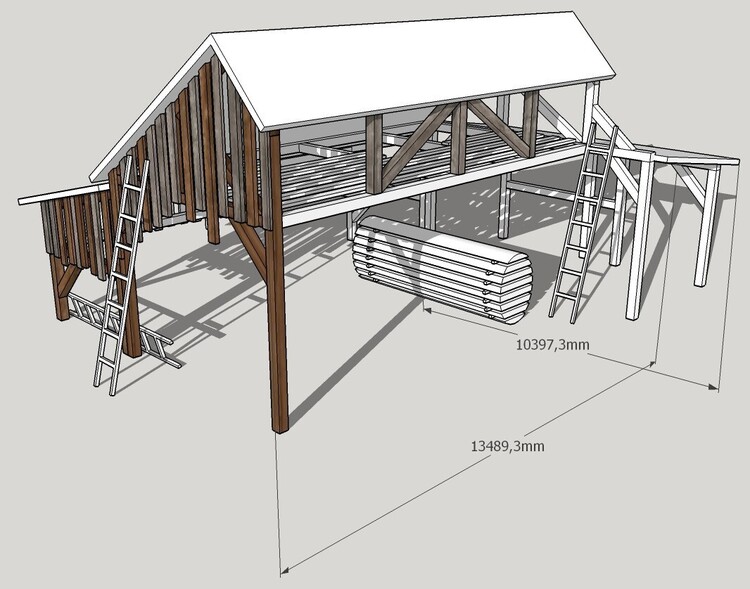

noch was Neues:
Wobei neu nicht so ganz stimmt, weil die Anfänge des Modells schon länger auf der Festplatte schlummern.

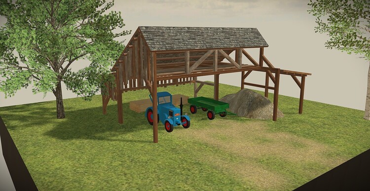

im MBS sieht das dann so aus:
Zunächst habe ich im Gegensatz zum Faller-Original das Ding nicht ausschließlich als Holzlager gebaut, sprich das Interieur weggelassen. So kann das Gebilde verschiedenen Verwendungszwecken zugeführt werden.
Frage: Besteht die Notwendigkeit, das Modell mit dem Originalzubehör als Variation hinzu zu fügen?

vor 55 Minuten schrieb Roter Brummer:
Als Variation ja, dann hat man beide Möglichkeiten

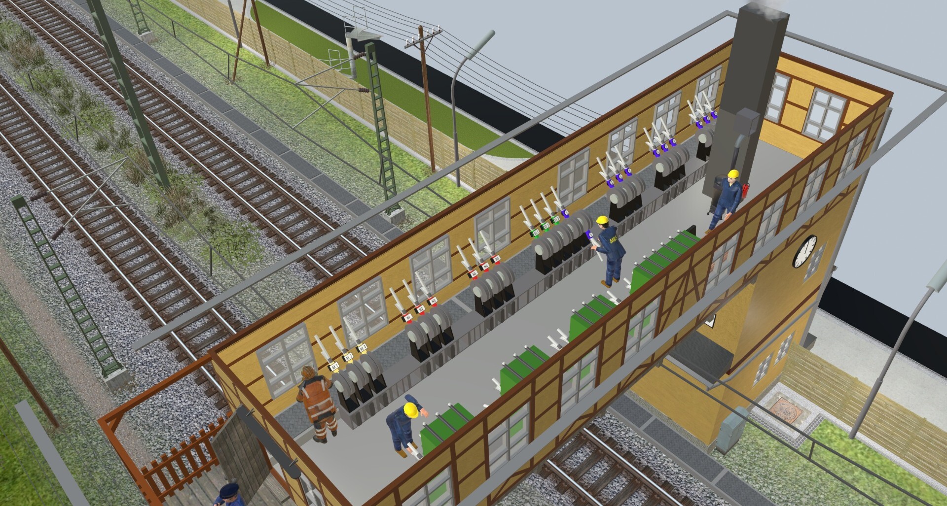

Am 2.4.2025 um 17:57 schrieb Roter Brummer:
es freut mich, Ihnen mitteilen zu können, dass die heutzutage modernste Stellwerkstechnik Einzug in den Katalog
Hallo @Roter Brummer,

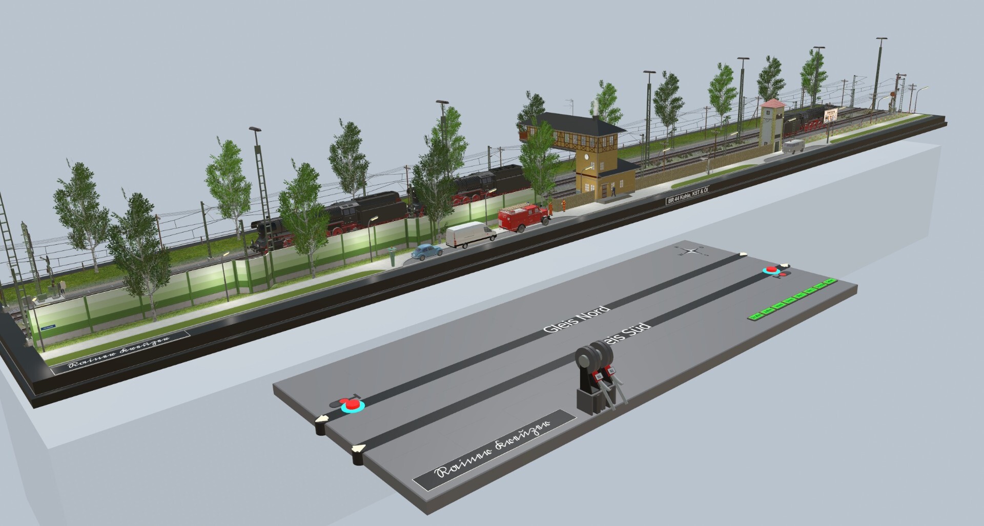

wäre es möglich, vorstellbar und machbar, die Hebelbank mit einer 3-stufigen Variante auszustatten. Wäre dann einsetzbar für Hauptsignal Hp0/1/2.
VG
Rainer
Hallo @rainer.kreuzer,
das wäre völlig unrealistisch. Solch ein Signal (zweiflügelig, ungekoppelt) wurde mit zwei Hebeln bedient, je einer für die beiden Flügel.
Dein Diorama zeigt zwar, dass du wenig Wert auf Realismus legst. Du verstellst die Fenster mit Hebelbänken, die eigentlich in die Raummitte gehören. Du stellst ein riesiges Reiterstellwerk dorthin, wo keine einzige Weiche zu sehen ist und nur ein einzelnes Flügelsignal. Dafür bekommt der Streckenabschnitt, den jeder Lokführer auch bei schlechtesten Sichtverhältnissen sicher befahren könnte (weil es eh nur geradeaus geht) eine teure Festbeleuchtung ... das ist alles hübsch, aber ziemlicher Mumpitz.
Das ist natürlich alles deine Sache und du kannst deiner Fantasie da freien Lauf lassen.
Ich bezweifle nur, dass ein Modellbauer, der im Gegensatz zu dir Realismus schätzt, solchen Blödsinn bauen wird. Diese Hebel kennen nur zwei Stellungen. Weil damit ein Seilzug bedient wird. Da gibt es keine halben Sachen.
vor 37 Minuten schrieb Goetz:
Hallo @Goetz,
ich weiß nicht, mit welchem Fuß du heute aufgestanden bist, aber es war der falsche. Anbei einige Stellwerke aus dem Studio: Hebelbänke verstellen die Fenster. Unrealistisch vielleicht und Weichen und weitere Signale liegen wahrscheinlich außerhalb dieses kleinen Abschnitts. Im Übrigen schalte ich die Signale auch nur in diesem Diorama, mehr soll es eigentlich nicht sein, mit  z w e i  Hebelbänken. Sei es. Trotzdem denke ich, du solltest dich noch einmal hinhauen und das Aufstehen von heute morgen wiederholen.

Hallo @Goetz,

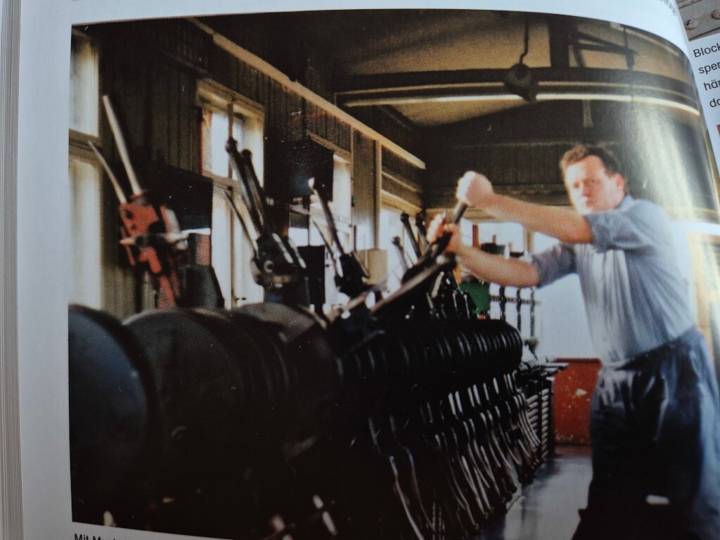

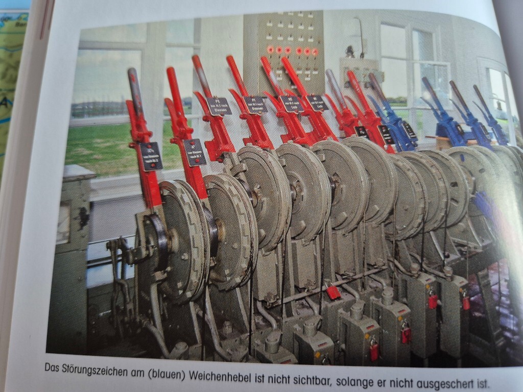

es tut mir leid, aber ich muss dir hier in Teilen widersprechen. Wie in diesem Video sehr gut zu erkennen ist, gab es (vereinzelt) auch Stellhebel mit drei Stellungen:
Man sieht aber auch, dass diese Hebel komplett anders aussahen.
Ich hatte das Glück, dass ich in meinen jungen Jahren ein mechanisches Stellwerk im Betrieb besichtigen konnte. Dort gab es nur die bekannten Hebel und für Doppelkreuzungsweichen, sowie dreibegriffige Signale waren immer zwei Hebel da. Das war dann wohl die gebräuchliche Form.
technisch gesehen ist es kein Problem einen Signalhebel mit drei Stellungen zu bauen, aber:
  1. Die drei Signalbegriffe beim Formsignal liegen in der Reihenfolge Hp0, Hp1 und Hp2 vor. Das muss auch so sein, damit der Wechsel von Hp0 zu Hp2 korrekt funktioniert.
  2. Selbes gilt für die Symbole auf dem Gleisbildstellpult. Die Reihenfolge ist dieselbe, damit alles korrekt funktioniert.
  3. Wie man aus dem obigen Video entnehmen kann ist bei einem Stellhebel mit drei Stellungen aber die Position für Hp0 in der Mitte und für die beiden anderen hinten oder vorne. Die Reihenfolge wäre also Hp1, Hp0 und Hp2.
Aufgrund dieser Zusammenhänge ist die Konstruktion eines Stellhebels mit drei Begriffen zwar machbar, aber es macht keinen Sinn, weil die Kompatibilität zum Rest der Geschichte nicht gewährleistet ist.
Von daher schlage ich die Bedienung mit zwei Hebeln vor, was über die EV auch relativ einfach realisiert werden kann.
vor 2 Minuten schrieb Roter Brummer:
Oh, dann muss ich mich entschuldigen.
Solche Hebel kannte ich bisher nicht.
