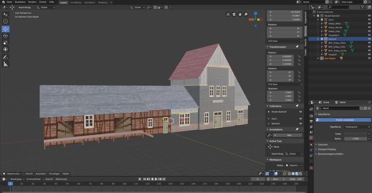

ich habe noch ein Bild vom sogenannten Elternteil gemacht. Dazu dient mir ein NullObjekt als Elternteil indem ich alle Baugruppen hinein lege. Das hat den Vorteil dass ich das gesamte Modell in Höhe, Breite oder Länge verändern kann Ohne das zum Beispiel Animationen nicht mehr an der richtigen Stelle ausgeführt werden oder andere Bauteile falsch dargestellt werden.

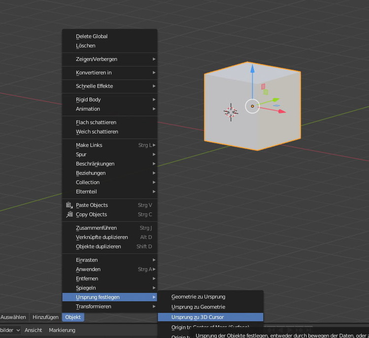

Verhindert das folgende Situation?
 Neues Objekt (sagen wir mal die Regenrinne). Wird an die richtige Stelle geschoben. Mache ich eine Kopie für die andere Dachseite. Wenn ich die jetzt manuell (!) um z drehe, rast die in einem Riesenradius ums Haus.
Hallo Andy

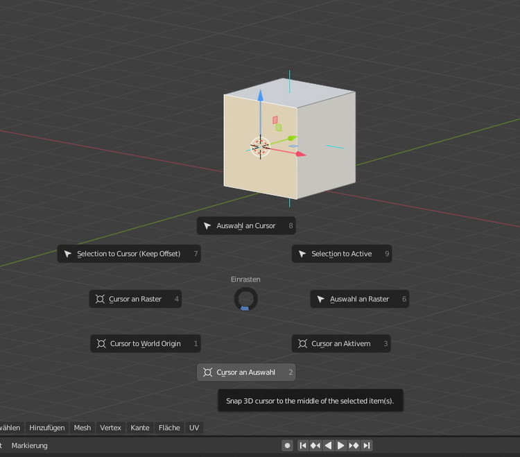

Nein! Aber Du kannst folgendes tun damit der Cursor nach den kopieren am Modell ist. Klicke eine Fläche oder Kante oder Punkt im Edit Modus an, dann Shift + S und Cursor an Auswahl. Umschalten auf Objekt Modus "Objekt Ursprung festlegen und Ursprung zu 3D Cursor" Siehe Bilder und nun kannst Du alles um die Achse drehen.
Bild_004_________2019_11.26_______17h07m58s.thumb.jpg.44a16b4792c05f9415ae6b921655ed83.jpg
Bild_003_________2019_11.26_______17h04m36s.thumb.jpg.efc03d2a89e3930f1214e40ba36f298c.jpg

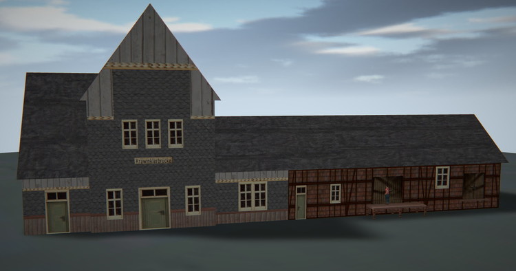

ein kleines Stück vom Bahnhof Kräwinklerbrücke ist wieder geschafft und der Bahnhof Bad Lauterberg nähert sich auch dem Ende zu.
2039109108_BahnhofKrwinklerbrcke(1).thumb.jpg.c4152f93753baa595b30add131f53a0d.jpg1152208356_BahnhofKrwinklerbrcke(2).thumb.jpg.42a97ea528537fa99b0b5903d1272abe.jpg

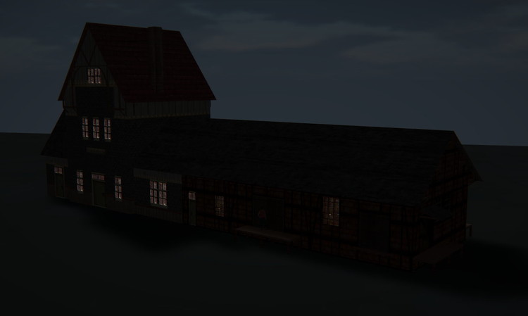

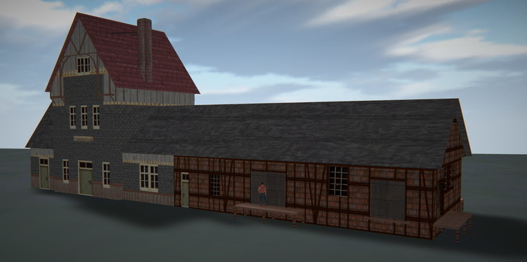

heute habe ich noch ein Update vom Bahnhof Kräwinklerbrücke. Die Balken an der Lokschuppenseite sind fertig und die erste Seite ist beleuchtet.
Bild_002_________2019_11.30_______12h14m24s.thumb.jpg.ab542a3daff241844d7cd4e2765edaae.jpgBild_001_________2019_11.30_______12h13m39s.thumb.jpg.3cff3b8cbe1d0259f05f4260ee6989b2.jpg

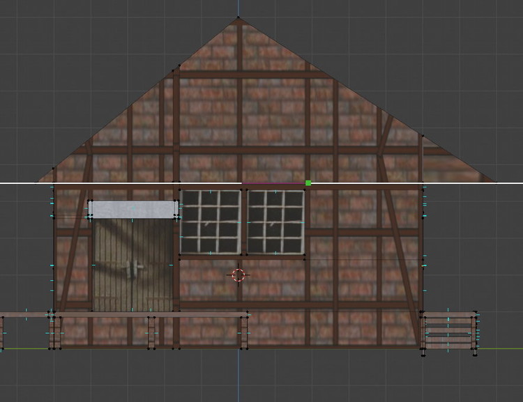

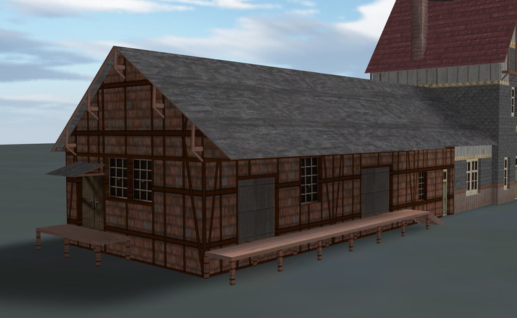

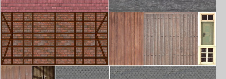

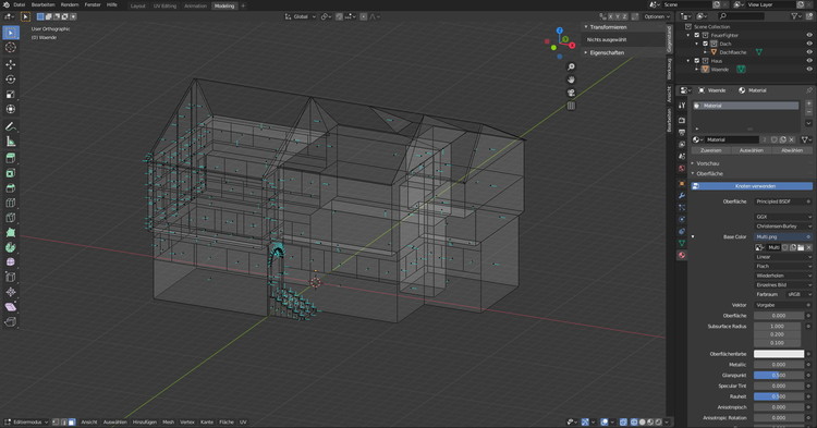

Hallo FeuerFighter,
nur mal die technische Frage, ob Du da im Haupthausbereich komplette Wandtexturen inklusive Fenster angelegt hast?
Eigentlich denke ich ja nein, weil die Fenster ja eingerückt erscheinen. Ist ja ein Mehraufwand, den ich bei meinem Häuschen ja auch eingegangen bin, aber - in dem Fall kriegst Du ja innenliegende Löcher und da interessiert mich die Frage (für den äußeren Teil!): 'Schneidest' Du wie in Deinem Video Teil1 rechtwinklig und räumst wieder einige Kanten weg oder erzeugst Du für den Zugang zum Loch Diagonalkanten von den Ecken aus? Da würde mich wirklich mal ein Mesh-Bild interessieren.
Hallo Andy
vor 1 Stunde schrieb Andy:

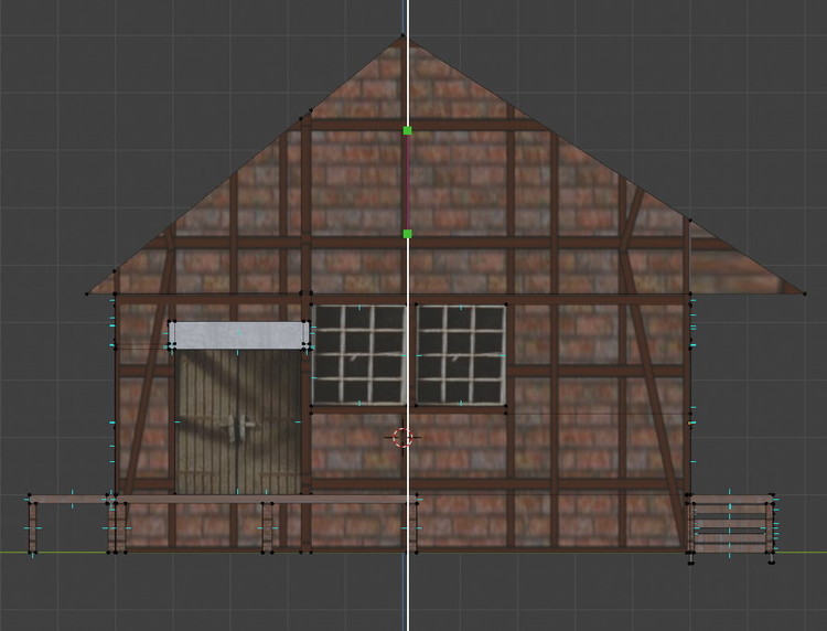

Nein  siehe Bild 3
Nein der Ausschnitt wird neu Texturiert und nach hinten gelegt.
ich benutze das Knife Werkzeug für die Fenster und Türen (siehe Bilder 1 und 2). Nach dem schneiden werden die Flächen separiert und nach innen geführt wobei die Innenkanten Ihre Textur behalten. Die Fronttextur ersetze ich dann mit einem Fenster (siehe Bild 3). Es gibt natürlich auch andere Möglichkeiten wie das Boolean Werkzeug.
Bild_001_________2019_11.30_______14h20m05s.thumb.jpg.a5dbb5a407f4791d93ac75f7564e18a3.jpg
links und rechts senkrecht ausschneiden
Bild_002_________2019_11.30_______14h20m32s.thumb.jpg.a11e85562a028ea6f170266effdc17b7.jpg
oben und unten waagerecht ausschneiden
Bild_003_________2019_11.30_______14h35m42s.thumb.jpg.b46edf4ea49d9b347ce65f9005e37e23.jpg
links das Fachwerk rechts das Fenster und die Tür (Ausschnitt aus meiner Multitextur)

vor 13 Minuten schrieb Andy:
deswegen frage ich mal nach, welche sich bei viel Erfahrung durchgesetzt haben
das kommt zum einen auf das Modell an zum anderen auf den Modellbauer. Bei Rundungen zum Beispiel nehme ich das Boolean Werkzeug weil es schneller geht und eine saubere Rundung macht. Bei Rechtecken und Dreiecke dann wieder das Knife Werkzeug.

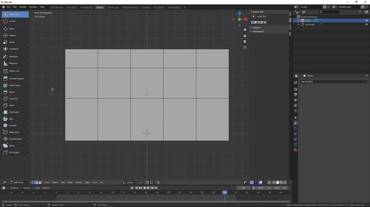

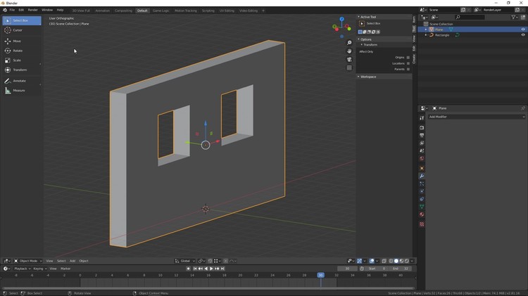

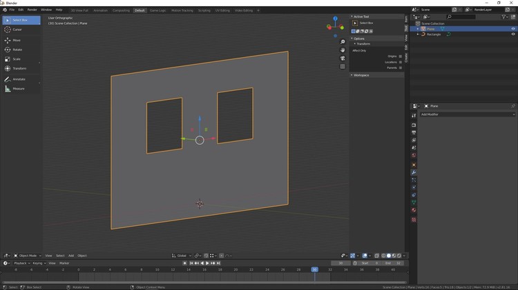

Hallo zusammen, ich sag mal wie ich das mache am Beispiel einer Hauswand (lässt sich natürlich überall einsetzen)
Erstelle ein einfaches Plane:
verwende den "Loop Cut" (CTRL R) welcher x-beliebige Schnitte exakt horizontal oder vertikal einschneidet (mit Mausrad einstallbar), verschiebbar und editierbar.
Selektiere im Edit-Modus 2 Faces welche den Ausschnitt darstellen sollen und entferne diese:
überflüssige Edges löschen (Dissolve, NICHT Delete, entweder alle horizontale oder alle vertikale (Rest muß stehenbleiben sonst gibt's keinen Bezug).
Jetzt machen wir mit dem "Solidify Modifier" das ganze dreidimensional (sämtliche Parameter einstellbar):
Und in 2 Minuten eine komplette Hauswand erstellt.

Sorry, ich hoffe, dass wir jetzt nicht wieder zu sehr abdriften. Aber es überrascht mich jetzt sehr, dass da auf der Außenseite dort keine eine Kante mehr vom Rand zu den Fenstern führt. Ich dachte, das wäre gar nicht möglich. Vielleicht machen wir zu dem Thema doch noch mal einen Extrathread auf.
Hallo Andy, doch, siehst jedoch nur im Edit-Modus, schrieb ja auch oben entweder "horizontal oder vertikal"
lg max

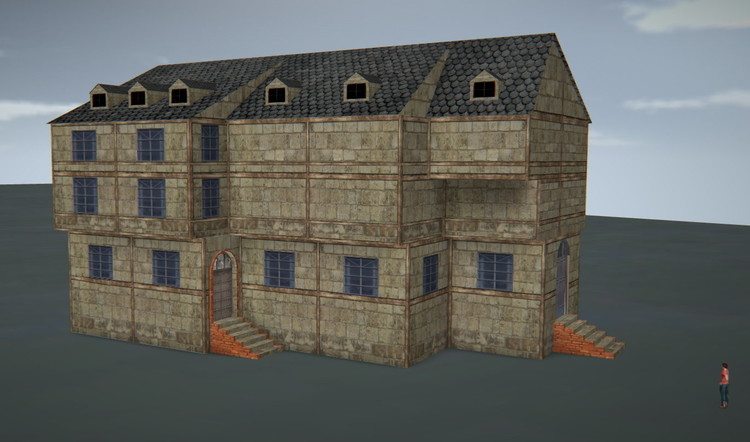

das sollte noch vor Weihnachten fertig werden. Mal sehen wie weit ich in den nächsten Tagen komme.

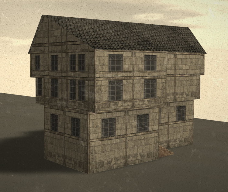

Bild_002_________2019_12.02_______19h03m35s.thumb.jpg.61f191e327b67ee44a5e44daffbcc9f7.jpg
Bild_003_________2019_12.02_______19h03m49s.thumb.jpg.7a783a7bc7668eb3a12223553dd338e3.jpg
Bild_001_________2019_12.02_______19h20m33s.thumb.jpg.3f08d72555e143d63cbfaac08dc1a233.jpg
Da bin ich ja wirklich mal gespannt, welchen Zweck das erfüllt hat. Dazu habe ich nicht einen Funken Idee...

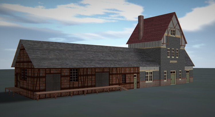

Hallo Freunde
vielen Dank für die Klicks und netten Kommentare.

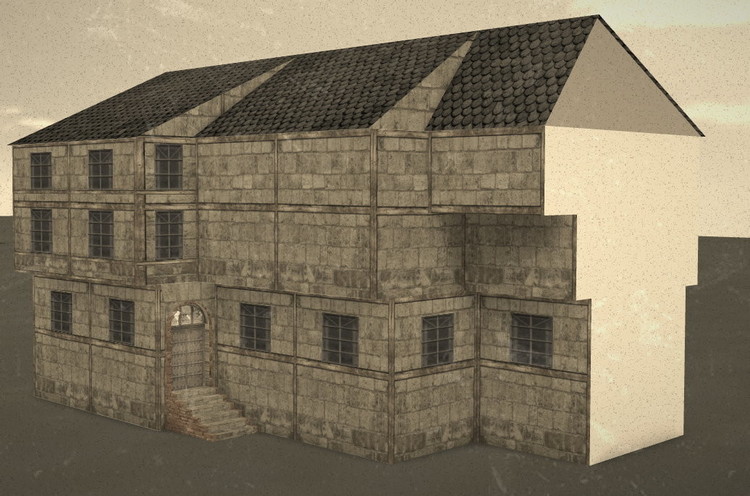

ich hoffe dass es schön wird wenn es fertig ist. Ein weiteres Bild habe ich noch für Euch. Mitte und rechts sowie unten kommen natürlich noch Fenster hin. Auch an sonsten fehlt noch einiges.
Bild_001_________2019_12.03_______12h37m33s.thumb.jpg.f759be1fdf4df8d5f758bab4ffb44020.jpg
