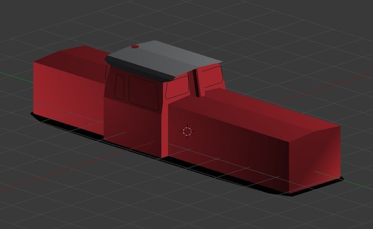

henricjen Geschrieben 23. März 2019 Autor Geschrieben 23. März 2019 (bearbeitet) Hallo alle, muss sagen, ich genieße es bereits, Blender zu benutzen. Die Booleschen und Fasenwerkzeuge sind viel ausgereifter als bei GMAX, so dass ich alle Fenster-/Türöffnungen schneiden und den Hauptkörper umschließen konnte. Jetzt beginnt es tatsächlich ein wenig wie das V 51 auszusehen Kind regards, Henrik ----- Hi all, must say I already enjoy using Blender. The Boolean and bevel tools are much more mature than in GMAX, so I have been able to cut all window/door openings and round the main body. Now it actually starts to look a bit like the V 51 Bearbeitet 23. März 2019 von henricjen
Reinhard Geschrieben 23. März 2019 Geschrieben 23. März 2019 Hallo @henricjen, super, was du mit Blender hinbekommst! Ich melde mich gerade deshalb zu Wort, weil du die Boolean-Operation so toll findest. Leider haben die bei Blender noch einige Schwierigkeiten, insbesondere dann, wenn die zu schneidenden Objekte/Flächen sehr umfangreich sind. In gewissen Grenzen benutze ich diese Boolean-Operation auch, aber oft bekommt Blender das nicht so richtig hin (vielleicht wird das ja in Version 2.8 besser). Wenn du bereits so gut mit Blender klar kommst, empfehle ich dir die Benutzung des Werkzeuges "Messer (Knife)". Die Benutzung und die Möglichkeiten sind zunächst scheinbar sehr komplizeirt, aber wenn man sich die Tastenkombinationen dafür angewöhnt hat, ist das ein sehr mächtiges Schneid-Werkzeug und macht nicht die Fehler der Boolean-Operation. Gruß Reinhard
henricjen Geschrieben 24. März 2019 Autor Geschrieben 24. März 2019 Hallo @Reinhard, ich schätze deinen Rat bezüglich der booleschen Operatoren gegenüber dem Messerwerkzeug sehr. Ich werde sicherlich auch einige Zeit damit verbringen, das Messerwerkzeug zu verstehen. Mein Vergleich von GMAX mit Blender boolean ist natürlich nur aus der kurzen Zeit, die ich bisher in Blender verbracht habe. Es ist nur mein erster Eindruck, dass ich in Blender gleichmäßigere Ergebnisse erziele. Ich werde sicherlich auch in Blender auf seltsame boolesche Probleme stoßen. Es ist nur eine Frage der Zeit Kind regards, Henrik
maxwei Geschrieben 24. März 2019 Geschrieben 24. März 2019 Hallo Henrik vor 19 Stunden schrieb Reinhard: Leider haben die bei Blender noch einige Schwierigkeiten das stimmt absolut, deshalb verwende ich diesen Booelean überhaupt nicht mehr, da es bei mir auch schon passierte, dass es zwar in Blender passt, im MBS aber dann seltsame Artifakte produzierte, ein kleiner Tipp noch von mir, wenn du solche, z.B. Seitenteile baust, nimm einfach ein "Plane", füge mit "loop,cut" soviele schnittkanten ein wie du brauchst, an den Ecken nimm das "Bevel", wenn das Plane soweit passt, dann kannst du das mit dem "Solidify" als 3D Objekt produzieren, das funktioniert gut, schnell, einfach, ist halt nur meine Meinung, es gibt immer verschiedene Wege zum Ziel. lg max
Reinhard Geschrieben 24. März 2019 Geschrieben 24. März 2019 Hallo @henricjen, hallo @maxwei, Max hat natürlich recht: es gibt immer viele Wege zum Ziel und jeder/jede sollte sich den eigenen passenden suchen. Was die Booleanschen Operationen angeht (egal ob im Edit-Modus, oder mit dem Modifier im Objekt-Modus) besteht das Problem aus folgender (logischer) Erklärung: Wenn man z.B. eine einfache Fläche (Plane = 2 Dreiecke oder 1 Viereck) mit einem Zylinder mit z.B. 32 Seiten-Elementen schneiden will, muss der BooleanOperatorsehen, wie er die Eckpunkte bzw. Edges der 32 Seitenteile des Zylinder mit den 4 Eckpunkten der Plane verbunden bekommt. Das führt eben zu Problemen, je unterschiedlicher die Zahl der vorhandenen Edges der beiden zu verbindenen/zu schneidenden Objekte/Meshes ist. Man kann dieses Problem folgendermaßen minimieren: Wenn man zuvor die Fläche (mit LoopCut) mind. 16 mal teilt (für die 32 Verbindungen zum Zylinder), dann kann das gut gehen. Leider hat Blender dann immernoch Probleme, weshalb ich mir angewöhnt habe - um beim obigen Beispiel zu bleiben - den Zylinder mit dem Messer (Knife) in die Plane zu übertragen. Aber auch hier müssen die neuen Eckpunkte (Verticies) möglichst alle mit den Eckpunkten des Plane verbunden werden (Taste J), weil 3D-MBS sonst das entstandene Loch nicht korrekt wiedergibt. Gruß Reinhard
henricjen Geschrieben 25. März 2019 Autor Geschrieben 25. März 2019 (bearbeitet) Vielen Dank an @Reinhardund @maxweifür Ihren Beitrag. Es ist großartig, dieses Wissen von erfahrenen Blender Schöpfern zu bekommen. Ich glaube, ich habe es geschafft, den größten Teil des Booleschen Bedarfs (für diese Zeit) zu decken, so dass die Hauptnetze der Kabine fertig sind. Kind regards, Henrik ----- Thank you both @Reinhard and @maxwei for you input. It is great to get this knowledge from experienced creators. I do think I managed to conclude the major part of the Boolean needs (for this time), so that the main meshes of the cabin are done. Bearbeitet 25. März 2019 von henricjen -
