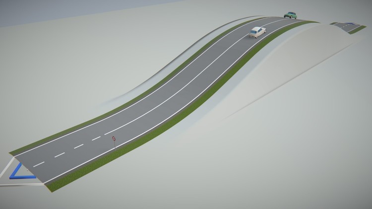

Roter Brummer Geschrieben 8. November 2020 Autor Geschrieben 8. November 2020 (bearbeitet) Hallo Festus, Am 7.11.2020 um 08:58 schrieb Festus: Was ich bei der ganzen Biegerei noch rausfinden muss ist ob man eine Schiene über die Länge verbiegen kann. Damit diese einen "Buckel" macht. das kann ich natürlich auch zeigen, es ist allerdings etwas aufwändiger. Es hat dann nur nichts mehr mit der Überschrift des Themas zu tun. Wie sehen die anderen das? Gehört eine Lösung für dieses Problem hierher? HG Brummi Bearbeitet 8. November 2020 von Roter Brummer Bild eingefügt

Roter Brummer Geschrieben 10. November 2020 Autor Geschrieben 10. November 2020 (bearbeitet) Hallo zusammen, hier also noch ein drittes und letztes Video, in dem das Thema Pfadverfolgung zwar nur eine Nebenrolle spielt, aber letztlich zu einem zügigen Ergebnis führt. Es geht um die Erzeugung sanfter Übergänge in einer Steigung. HG Brummi Bearbeitet 10. November 2020 von Roter Brummer
