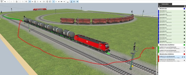

Hawkeye Geschrieben 21. Oktober 2021 Geschrieben 21. Oktober 2021 Hallo @Neo, ich habe auch einen nicht gewünschten Effekt bei zwei hintereinander liegenden Weichen entdeckt. Wenn die "Einfahrt" in die Blockstrecke und die "Ausfahrt" aus der Blockstrecke direkt nacheinander angefordert werden, dann schalten beide Weichen zu früh, obwohl der Zug die Weichen noch gar nicht komplett verlassen hat. Als Folge werden mal eben ein paar Waggons abgehängt. Viele Grüße, Hawkeye

Hawkeye Geschrieben 27. Oktober 2021 Geschrieben 27. Oktober 2021 vor 11 Stunden schrieb HWB: nimm eine Brücke statt 2 Weichen Hallo Hermann,😂😂 Damit läßt sich dann nur nicht mehr der Einfluß von Weichen in einer Blockstrecke testen. Der Kreis soll nur eine Ein- und Ausfahrt in einem Blockstrecken-Abschnitt simulieren. Ein Zug soll neu in die Blockstrecke einfahren, und direkt danach ein Zug, der sich in der Blockstrecke befindet ausfahren. Ist nur blöd, wenn dann ein paar Waggons nicht mitspielen, weil die Weichen zu früh freigegeben werden, obwohl sich noch ein Zug auf der Weiche befindet. Viele Grüße, Hawkeye

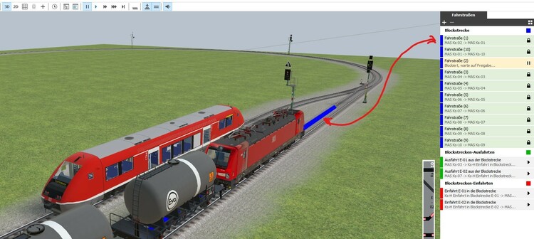

Timba Geschrieben 3. November 2021 Geschrieben 3. November 2021 (bearbeitet) vor 59 Minuten schrieb Hawkeye: Was ich prüfen möchte, ist: Beispiel 1: Ein Zug fährt auf einer Nebenstrecke auf ein Signal und eine Weiche zu, die auf eine Hauptstrecke führt. geplante Prüfung/Aktion: Wenn die Fahrstraße der Hauptstrecke "aktiv aber nicht belegt" ist, dann die Fahrstraße der Hauptstrecke deaktivieren und die Einfahrt von der Nebenstrecke auf die Hauptstrecke aktivieren. Ich will also eine andere als die in der obigen Bedingung genannte Fahrstraße aktivieren, bzw. die Hauptstrecke extra deaktivieren, weil sie ja gerade nicht belegt ist. Das ist aber ein gefährlicher Kram. Auf der Hauptstrecke könnte ein Zug Bruchteile von Sekunden vor der Einfahrt in die Fahrstraße der Hauptstrecke sein, dann ist die Fahrstraße der Hauptstrecke zwar noch nicht belegt, aber du bekommst den Zug auch nicht mehr zum stehen, wenn du ihm direkt vor der Nase das Signal auf Stop knallst. Eine Fahrstrecke, die freigegeben ist, sollte man besser nicht mehr deaktivieren. Das führt meist zu Schrott, wenn auch in diesem Fall nur virtueller Schrott. Gruß Timba Nachtrag: Dass die Fahrstraße der Hauptstrecke aktiviert wurde ist ja eigentlich bereits ein Beweis, dass ein Zug herannaht, sonst wäre sie ja nicht aktiviert. Also ich finde deine Idee äußerst fragwürdig. Bearbeitet 3. November 2021 von Timba
Hawkeye Geschrieben 3. November 2021 Geschrieben 3. November 2021 vor 10 Minuten schrieb Timba: Auf der Hauptstrecke könnte ein Zug Bruchteile von Sekunden vor der Einfahrt in die Fahrstraße der Hauptstrecke sein, Hallo Timba, was mir nicht gefällt ist, das bei mehreren möglichen alternativen Fahrstraßen eine zufällige Auswahl stattfindet, die man nicht unterdrücken kann. Lade dir mal die Anlage „Blockstrecke“ von mir herunter, die ich heute unter „Ks-Signale und Fahrstraßen“ hochgeladen habe. Teilweise drehen die Züge auf der Blockstrecke mehrere Runden bevor eine Einfahrt in die Blockstrecke auch tatsächlich aktiv geschaltet wird. Nur bei der Ausfahrt aus der Blockstrecke klappt das ganz passable. Eine Ein-oder Ausfahrt wird erst auf „aktiv“ geschaltet, wenn ein Zug die Fahrstraße, die eine Weiche enthält verläßt, oder eben auch nicht. So weit so gut. Aber wenn der Zufall das Signal für den wartenden Zug nicht freigibt, finde ich das schon sehr unbefriedigend. 😡 Deshalb möchte ich das durch eine Abfrage „Fahrstraße nicht belegt, dann deaktivieren“ lösen. Viele Grüße, Hawkeye

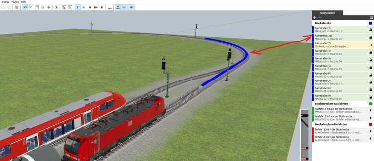

Hawkeye Geschrieben 3. November 2021 Geschrieben 3. November 2021 (bearbeitet) vor 27 Minuten schrieb Timba: Nachtrag: Dass die Fahrstraße der Hauptstrecke aktiviert wurde ist ja eigentlich bereits ein Beweis, dass ein Zug herannaht, sonst wäre sie ja nicht aktiviert. In der Blockstrecke sind alle Fahrstraßen aktiv!!! Nur die Fahrstraße auf der sich ein Zug befindet ist inaktiv oder blockiert. Sonst funktioniert die Blockstrecke nicht. VG Hawkeye Bearbeitet 3. November 2021 von Hawkeye
Timba Geschrieben 3. November 2021 Geschrieben 3. November 2021 vor 1 Minute schrieb Hawkeye: was mir nicht gefällt ist, das bei mehreren möglichen alternativen Fahrstraßen eine zufällige Auswahl stattfindet, die man nicht unterdrücken kann. Lade dir mal die Anlage „Blockstrecke“ von mir herunter, die ich heute unter „Ks-Signale und Fahrstraßen“ hochgeladen habe. Sorry, gerade fehlt mir die Zeit dazu. Im Moment mache ich mehrere Dinge gleichzeitig und gucke nur mit einem Auge aufs Forum. Was du schreibst hört sich allerdings für mich nach einem anderen Problem an, das mich ebenfalls etwas stört. Das ist, dass mehrere gleichzeitig angeforderte Fahrstraßen nicht in der Reihenfolge ihrer Anforderung abgearbeitet werden, sondern irgendwie nach dem Zufallsprinzip. Ich hatte mir diese Woche auch einen Test mit vier Loks gebastelt, die stets überlappende Fahrstraßen anforderten, und ganz oft standen zwei Loks ewig vorm Signal rum, während die anderen eine Runde nach der anderen drehten. Das ist tatsächlich unschön und ich hoffe, dass da noch eine Änderung folgt. Als Lerneffekt aus meinem Test habe ich bei meiner Anlage bei der Bahnhofseinfahrt eine Routine programmiert, die zuvor testet, welches Bahnhofsgleis zur Verfügung steht und erst dann die entsprechende Fahrstraße anfordert. Wenn keine zur Verfügung steht, ruft die Routine sich solange selbst auf, bis eine gefunden wurde. Auf diese Weise kann der Zug in das Gleis einfahren, das zuerst frei wird. Ohne diese Routine würde der Zug irgendeine Fahrstraße wählen und ist die einmal gewählt, muss er warten bis die frei wird, obwohl andere längst frei sind.

Timba Geschrieben 3. November 2021 Geschrieben 3. November 2021 vor 5 Minuten schrieb Hawkeye: Sonst funktioniert die Blockstrecke nicht. Klar funktioniert die. Ich forderte auch in der Blockstrecke die Aktivierung jeder Fahrstraße an. Das mag vielleicht nicht exakt den Regeln der Deutschen Bahn entsprechen, aber funktionieren tut es. Etwa zu zwei Dritteln enden/beginnen meine Blöcke in Abzweigungen, die anders als Blöcke behandelt werden müssen. Den übrigen Blöcken habe ich dann halt auch noch einen Gleiskontakt spendiert. Allerdings, bei dem Konflikt, den du geschildert hast, wo eine Nebenstrecke auf eine Hauptstrecke mündet, da ist auch bei dir keine normale Blockbehandlung mehr richtig, so weit ich weiß.
Hawkeye Geschrieben 3. November 2021 Geschrieben 3. November 2021 vor 8 Minuten schrieb Timba: Das ist, dass mehrere gleichzeitig angeforderte Fahrstraßen nicht in der Reihenfolge ihrer Anforderung abgearbeitet werden, sondern irgendwie nach dem Zufallsprinzip. Das zu unterdrücken ist das Ziel.👍
