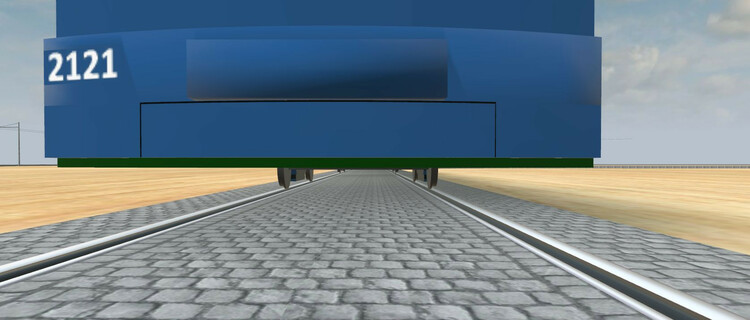

MX1954LL Geschrieben 7. März 2022 Teilen Geschrieben 7. März 2022 Hallo Walter, wenn du schon an den Rädern bist, dann bitte auch noch um den Spurkranz tiefer setzen, der Pantograph ist deshalb um diesen Betrag in den Leitungen. Grüße Lothar Link zu diesem Kommentar Auf anderen Seiten teilen More sharing options...

MX1954LL Geschrieben 7. März 2022 Teilen Geschrieben 7. März 2022 Hallo Walter, ich habe mich mal unter deine Münchner gelegt Der Pantograph liegt jetzt richtig an, aber bei der läuft der Spurkranz auf dem Gleis....?? Schönen Abend Lothar Link zu diesem Kommentar Auf anderen Seiten teilen More sharing options...
Klartexter Geschrieben 7. März 2022 Autor Teilen Geschrieben 7. März 2022 Hallo Lothar, als Spurweite wird im Schienenverkehr der Abstand zwischen den spurführenden Elementen des Fahrwegs bezeichnet. Bei konventionellen Bahnen sind dies die Innenkanten der Schienenköpfe eines Gleises. (Wikipedia) Straßenbahnen verkehren ja oft mit Rillengleisen, der Spurkranz wird also in der Rille geführt. Daher habe ich den Radsatz so erstellt, dass der Spurkranz in der Rille läuft, die es aber so im MBS ja nicht gibt. Beim Münchner Wagen sieht das dann so aus: Der Spurkranz würde dann ja über das Kopfsteinpflaster fahren, wenn er nach innen versetzt würde, was ja kaum gewollt sein kann. Stellt sich also die Frage, wo ist die Innenkante der Schienenköpfe zu verorten. Aber ich werde mal die Spurkränze in Sketchup nach innen verschieben, mal sehen, was dann dabei raus kommt. Morgen bin ich selber in München, mal sehen, ob etwas Zeit für die Straßenbahn bleibt. Schönen Abend noch. Walter Link zu diesem Kommentar Auf anderen Seiten teilen More sharing options...
Goetz Geschrieben 7. März 2022 Teilen Geschrieben 7. März 2022 (bearbeitet) vor 26 Minuten schrieb Klartexter: Der Spurkranz würde dann ja über das Kopfsteinpflaster fahren Ich glaube, du hast Lothar missverstanden, Walter. Dein Rad sitzt zu hoch, deshalb scheinen deine Spurkränze auf der Schiene zu fahren. Die Räder müssen runter, damit das Rad auf der Schiene aufsitzt und der Spurkranz in der Rille läuft. so etwa: Viele Grüße Götz Bearbeitet 7. März 2022 von Goetz Bild eingefügt Link zu diesem Kommentar Auf anderen Seiten teilen More sharing options...
Klartexter Geschrieben 7. März 2022 Autor Teilen Geschrieben 7. März 2022 (bearbeitet) Hallo Götz, ich habe beim hochladen beim Abstand 0,3mm eingegeben, ich schau mal, ob ein höherer Wert Wirkung zeigt. Nachtrag: Egal, was für einen Wert ich da eingebe, die Situation ändert sich nicht. Wie also soll ich das Rad noch tiefer bekommen? Heute sicher nicht mehr, der Tag war lang und morgen wird es auch nicht leichter. Gute Nacht wünscht Walter Bearbeitet 7. März 2022 von Klartexter Link zu diesem Kommentar Auf anderen Seiten teilen More sharing options...
MX1954LL Geschrieben 7. März 2022 Teilen Geschrieben 7. März 2022 Hallo Walter, Goetz hat Recht, und deine Spurweite der Räder ist zu groß. Die 1435 mm in deiner Zeichnung weiter oben vermessen die Innenflächen der Räder. Sie sollten aber von Spurkranz zu Spurkrant dieses Maß haben. Dann kommen die Kränze genau in die Rillen der Gleise und nicht auf die Pflastersteine. Wenn die Spurweite dann stimmt kannst du im Modeleditor in Schritten von 0,1 mm nach unten gehen, bis der Laufring des Rades auf den Schienen sitzt. Musst halt auch mal drunter kriechen. Bei meiner Lok 25 bin ich auch drunter gekrochen. Schönen Abend Lothar Link zu diesem Kommentar Auf anderen Seiten teilen More sharing options...
Klartexter Geschrieben 8. März 2022 Autor Teilen Geschrieben 8. März 2022 Hallo Lothar, ich war zu faul zum kriechen, der Münchner hat jetzt ein neues Fahrwerk bekommen und jetzt passt es - zumindest bei mir. Die geänderten Modelle sind inzwischen hochgeladen worden. Schönen Abend noch Walter Link zu diesem Kommentar Auf anderen Seiten teilen More sharing options...
MX1954LL Geschrieben 8. März 2022 Teilen Geschrieben 8. März 2022 passt. Auch bei mir, bin wieder gekrochen LG Lothar Link zu diesem Kommentar Auf anderen Seiten teilen More sharing options...

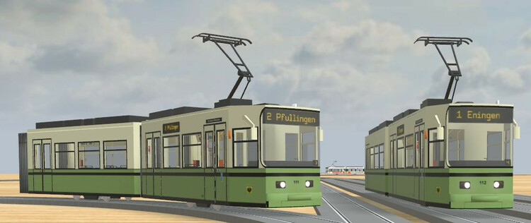

BahnLand Geschrieben 15. März 2022 Teilen Geschrieben 15. März 2022 Hallo Walter, Danke für die schönen modernen "Reutlinger"! Es ist wirklich schade, dass es die Reutlinger Straßenbahn nicht mehr gibt. Viele Grüße BahnLand Link zu diesem Kommentar Auf anderen Seiten teilen More sharing options...
