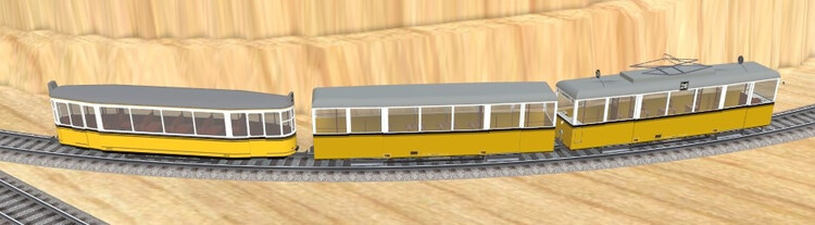

Der Kriegstraßenbahnwagen (KSW) war eine vereinfachte Form des vor dem 2. Weltkrieg geplanten Einheitsstraßenbahnwagen. 1944 wurde das erste Modell in Berlin getestet und kam dann nach Woltersdorf. Dieser Wagen ist dort heute noch vorhanden! Nach Kriegsende war durch die Zerstörungen ein großer Bedarf an Ersatz gegeben, die Waggonfabrik Fuchs in Heidelberg Versorgte viele Städte mit diesem Fahrzeug. Insgesamt wurden 256 Triebwagen und 414 Beiwagen gebaut, die meisten sind inzwischen verschrottet worden.
Für das MBS habe ich verschiedene Variationen gebaut, sowohl in Meterspur wie auch in Normalspur. Die Spur wird mit M oder N am Ende des Fahrzeugnamen angezeigt. Es gibt in jeder Spurweite drei Standardversionen, Version 1 hat zwei Liniennummerkästen auf dem Dach. Version 2 hat keine Linienanzeigen auf dem Dach und Version 3 hat zwei runde Scheiben als Linienanzeiger auf dem Dach. Alle Fahrzeuge sind ohne Werbung im damals üblichen Farbschema beige und grün. Alle Türen lassen sich öffnen, ebenso das Dach, was sicher @Markus Meiergefallen wird. An Front und Heck lässt sich Fahrlicht und Rücklicht ein- und ausschalten.
Als weitere Variationen stehen in Meterspur diverse Augsburger KSW mit Werbung und der KSW 500 mit Stadtwappen zur Verfügung. Ebenso stehen zwei KSW mit Stuttgarter Farben und ein KSW mit Heidelberger Design zur Verfügung. Auch ein Fahrzeug im Münchner Design ist vorhanden, dieses ist in Normalspur. Die Variationen wurden von mir als Entwurf hochgeladen:
KSW-Triebwagen: B2B34F26-3F3B-4E6D-B7F9-048243E88000
Beiwagen: 15393634-5976-4323-9D60-5B059934F4EE
Die Stuttgarter Wagen und die Münchner Wagen wurde als kleiner Dank an @BahnLand erstellt für seine Hilfen und Tipps beim Bau.

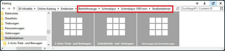

Hallo Walter,
vielen Dank für Dein schönes KSW-Modell auch in den Stuttgarter und Münchner Farben! (y)

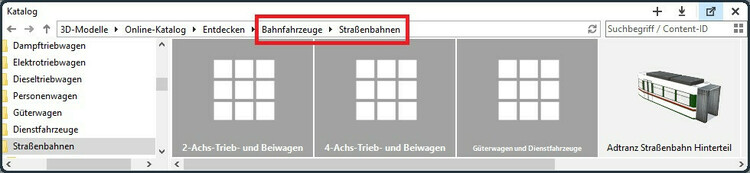

Was hältst Du davon, die Normalspur- und Meterspur-Variationen in verschiedene Modelle aufzuteilen, um sie dann jeweils in die richtige Kategorie einordnen zu können?
Normalspur-Straßenbahnen
Meterspur-Straßenbahnen
Vielleicht kann @Neo im Normalspur-Teil noch eine Kategorie "Gelenktrieb- und -Beiwagen" anlegen.
vor 50 Minuten schrieb BahnLand:
Vielleicht kann Neo im Normalspur-Teil noch eine Kategorie "Gelenktrieb- und -Beiwagen" anlegen.
Kein Problem, @BahnLand, bisher ist es ja nur als Entwurf hochgeladen. Ich muss es ja vermutlich sowieso neu hochladen, wenn es in den Katalog soll. Aber ich warte erst mal ab, ob es noch einen unentdeckten Fehler oder eine Anregung gibt, wenn nichts kommt, dann werde ich in einer Woche bei @Neodie Freischaltung beantragen.

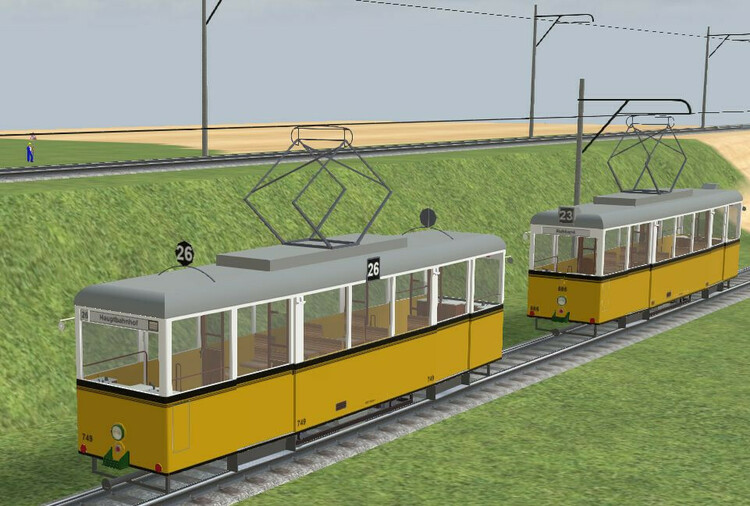

Hallo Walter,
kann es sein, dass der Gelbton Deiner Stuttgarter KSW-Variante etwas dunkel geraten ist? Ich habe zum direkten Vergleich einen Stuttgarter Stahlwagen dahinter gehängt.
Bei der Animation des vorderen Fahrlichts hat Du "an" und "aus" vertauscht.
Hast Du absichtlich keine Innenraumbeleuchtung realisiert?
vor 8 Stunden schrieb BahnLand:
Hallo Walter,
Hallo @BahnLand,
der Gelbton wurde von einem Foto eines Stuttgarter Wagens übernommen. Die Innenraumbeleuchtung habe ich tatsächlich vergessen. Ich hatte das Modell ja als Entwurf hochgeladen, leider kamen da keine Hinweise auf Fehler. Einstweilen werde ich das auch mal so lassen, weil ich derzeit Besuch aus Südafrika habe und meine Kunden keine Rücksicht auf Alter und Wetter nehmen. :D Außerdem will ich @Neo nicht schon wieder mit einer Freigabe belästigen, mal sehen, wie ich in den nächsten Monaten Zeit für Anpassungen finde. Ggf. übernehme ich dann Deinen Gelbton aus Deiner Textur, das ist ja nicht das Problem. Trotz Regen einen schönen Sonntag wünscht allen hier
Walter

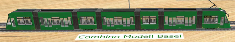

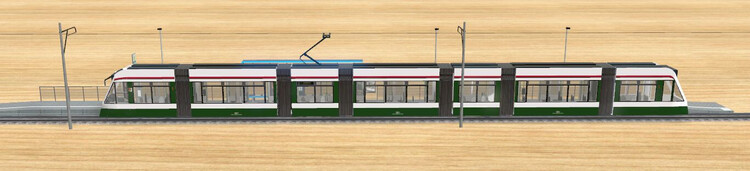

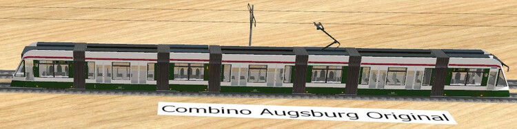

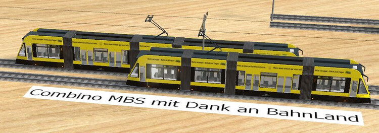

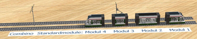

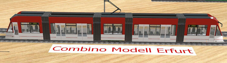

So, kurz vor meinem Geburtstag am Samstag kann ich mir und euch ein Geschenk machen, welches hoffentlich gefällt und möglichst keine Fehler aufweist. Aber nobody is perfect, und deshalb ist das Ganze auch erst einmal als Entwurf hochgeladen worden. Sollte es keine Verbesserungsvorschläge oder Wünsche geben, dann kann ich rechtzeitig zum Nikolaustag die Dateien nochmal hochladen, damit sie @Neo dann freigeben kann. Gebaut habe ich ein Modell des Augsburger Combinos, weil ich da direkten Zugriff auf erforderliche Informationen habe. Natürlich gibt es inzwischen auch modernisierte Varianten wie beispielsweise in Ulm, aber das hätte meinen Zeitrahmen gesprengt. Das Modell selbst besteht aus diesen vier Modulen:
Mit den Modulen 2 und 3 kann man einen Straßenbahnzug beliebig verlängern, in Augsburg besteht der Combino aus sieben Modulen:
Damit man nicht ausschließlich auf das Augsburger Design zugreifen muss, habe ich einige Variationen erstellt. Bitte aber immer berücksichtigen, dass die Variationen nur das äußerliche Farbdesign des jeweiligen Betriebes wiedergeben, der Innenraum ist immer ein Augsburger Design. Alle Variationen sind Einrichtungswagen und haben die Meterspur. Sollte es gewünscht sein, dass Combinos auch auf Normalspur zur Verfügung stehen, Modelle wären evtl. Potsdam oder Amsterdam, dann kann ich die vielleicht zu einem späteren erstellen. Dier erste Variante ist der Betrieb in Basel, im Ursprung waren die Combinos mintgrün, aber nach Berichten sind sie nun im Basler grün unterwegs:
Wie man hier unschwer erkennen kann, hat der Basler Combino seinen Pantographen auf dem ersten Modul sitzen. Beim Augsburger Combino ist der Stromabnehmer auf dem dritten Modul, ebenso wie bei dieser Erfurter Variation:
Aber weil es nichts gibt, was es nicht gibt, gibt es auch das Modell Nordhausen, welches sich nur auf drei Module (1, 2 und 4) beschränkt und daher den Pantographen auf Modul 2 sitzen hat:
Wem das Nordhausener Design gefällt, der kann trotzdem auch längere Züge kombinieren, es gibt grundsätzlich auch eine Variante ohne Stromabnehmer. Last but not least habe ich dann noch eine Variation MBS erstellt, welche sich an keinem bestehenden Betrieb orientiert hat. Vom Design Schwarz-Gelb könnte man Stuttgart vermuten, aber Stuttgart hatte nie Combinos im Einsatz. Das Modell MBS ist ein kleiner Dank an @BahnLand für seine Unterstützung beim Bau dieses Modells.
Wie man hier sieht, lassen sich mehrere Varianten erstellen. Für die vordere Variante muss bei Modul 4 die Version Kurzzug gewählt werden, sonst haut das mit dem Faltenbalg nicht hin! Alle Variationen könnt ihr auch auf einer kleinen Testanlage sehen, welche ich ebenfalls als Entwurf hochgeladen habe. So, genug der Worte, ich muss jetzt nach München, aber vorher noch schnell alle notwendigen Links:
Modul 1: B912F05A-9963-4A7F-8DD9-0C24DE3C0262
Modul 2: BB494C11-ECC8-487F-8FE9-04EC3F1A064E
Modul 3: 19E2D2E9-C0B8-4AC6-8FC8-BE8CDB5D8196
Modul 4: F2E6DFA2-879A-4623-9761-03C5C67EA39C
Anlage: 0EB0C66A-C769-4618-BB85-16BAB00D77DD

Hallo Walter,
Dein Combino ist ein Prachtstück geworden!  (y)
Ich habe die MBS-Version gleich mal in den Eninger Betriebshof gestellt, wo sogar die lange Version in den Triebwagenschuppen passt. Schade, dass es diesen in der Realität nicht mehr gibt
