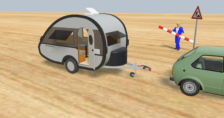

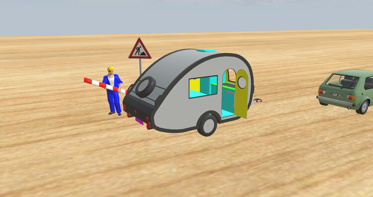

Hier stelle ich mein nächstes Modell vor, die Wohndose von Tabbert der T@b 320
F33.thumb.jpg.4718313b5b50c0d9e54db0c76d5a6562.jpgF34.thumb.jpg.feba2ad47e1b1f681e6ed8a35ccb5a02.jpg
Grundlage waren einige Fotos von dem Kult-Wohnwagen, jetzt beginnt die Suche nach der Besten Textur.
Das Stützrad, Tür und die Stützen Vorn und Hinten sind Animiert. Wenn der fertig ist schiebt Neo sein Wohnwagen-Modell vielleicht ins Museum (Archiv)
Gruß Axel

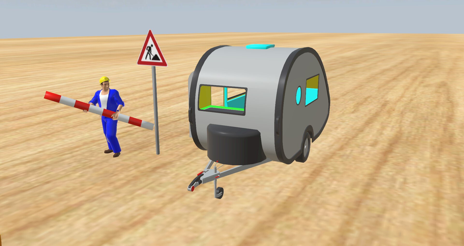

Moin

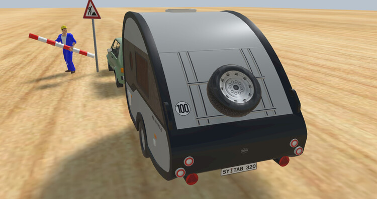

so sieht der t@b 320 jetzt aus.
Es sind noch nicht die endgültigen Texturen und die Animationen der Rückleuchten fehlen auch noch, als Entwurf unter 48FFE9D6-DB7C-45F6-8FD8-7BF79DCDD720 kann aber schon vorab geschaut werden.
Gruß Axel
Hallo Axel, sehr schön geworden, der Kleine.
LG Ronald

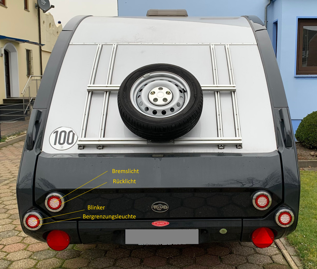

https://www.bussgeldkatalog.org/anhaenger-beleuchtung/
Wie muss ein Anhänger beleuchtet sein?
Da Anhänger regelmäßig die Beleuchtung des Fahrzeuges verdecken, müssen sich an deren Rückseite regelmäßig zumindest Blinker, Nebelschluss-, Schluss- sowie Bremsleuchten wiederholen. Zusätzlich sind zwei rote dreieckige Rückstrahler erforderlich. Doch auch Begrenzungsleuchten (Standlicht) und Umrissleuchten können erforderlich sein.
Wann sind Begrenzungsleuchten am Anhänger Pflicht?
Sobald der Anhänger mehr als 40 cm über die Begrenzungsleuchten des Zugfahrzeuges hinausragen, müssen auch am Anhänger Begrenzungsleuchten vorhanden sein.
Gruß Hermann
Bearbeitet von HWB Berlin
Moin Hermann @HWB Berlin,
da habe ich ja noch gar nicht über Nachgedacht, wie die Beleuchtung auszusehen hat. Vorne sind auf jeden Fall weiße Begrenzungsleuchten aber wie die Zuordnung bei den Rückleuchten ist - keine Ahnung, ich würde sie so Anordnen.
Gruß Axel

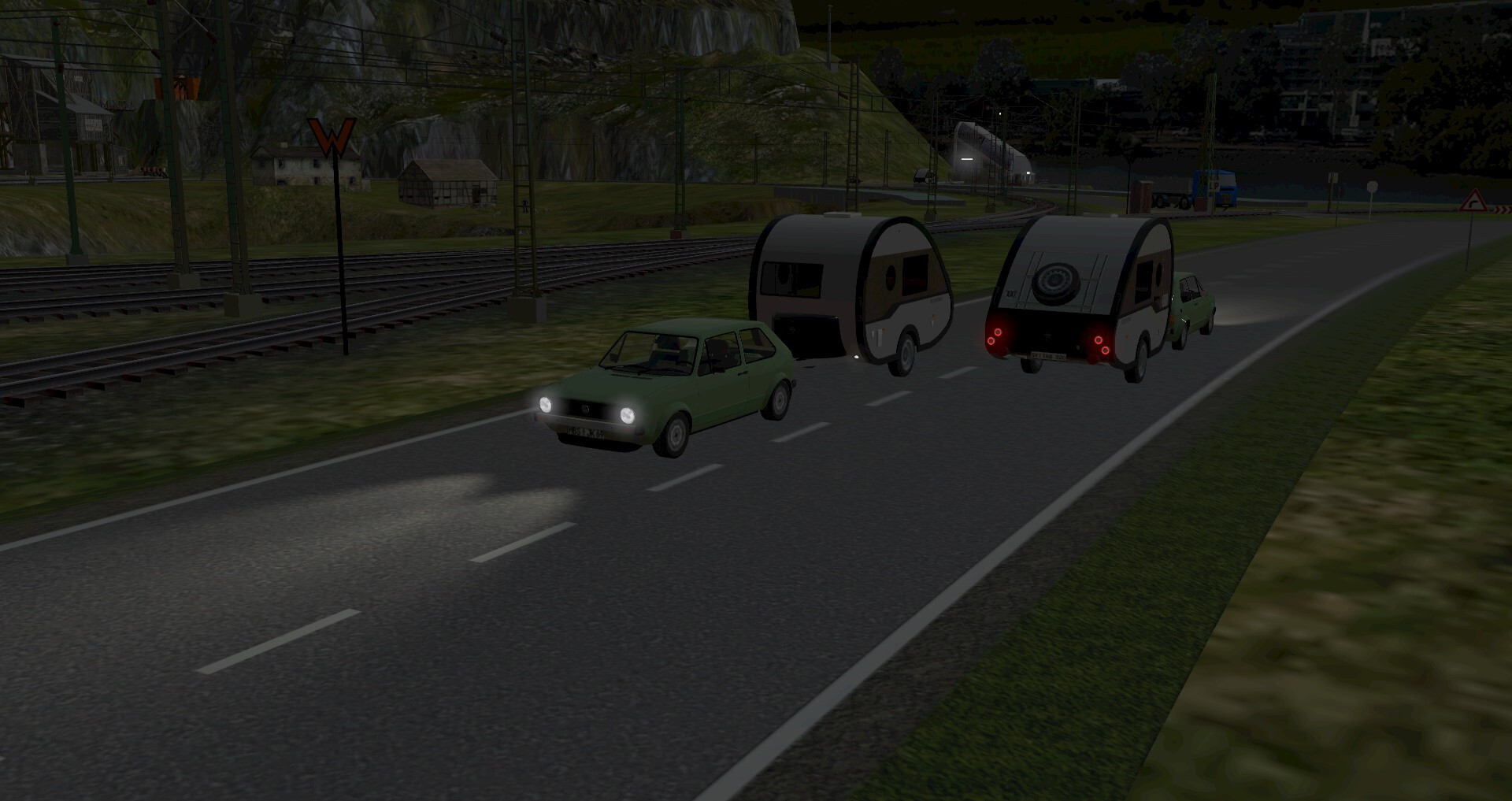

der Wohnwagen soll so fertig sein, bitte mal nach Fehlern schauen. Er ist als Entwurf unter
B08CB3B5-C409-481C-BA0B-F9D356A5D30F zu finden.
Gruß Axel
Hallo Axel, sehr schön geworden, der Kleine. (y).
Nur die Blinker sehen in Aktion etwas merkwürdig aus, die Animation vielleicht etwas schneller, eventuell auch zusammenfassen mit den Schaltern rechts, aus, links.
LG Ronald

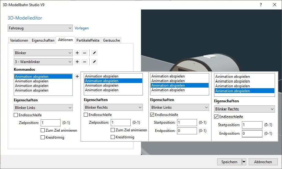

Hallo Axel,
auch ich finde diesen niedlichen Wohnwagen sehr gelungen. (y)
Gab es damals eigentlich schon das Warnblinklicht? Wenn der Anhänger in der heutigen Zeit als "Nostalgiefahrzeug" eingesetzt werden soll, benötigt er es auf jeden Fall.
Jetzt könnte man ja hierfür beide Blinker gleichzeitig angeschaltet lassen. Doch schaltet man diese von Hand ein, lassen sie sich schlecht synchronisieren. Und das zeitlich etwas versetzte Blinken sieht schon etwas komisch aus. Ich würde dir daher vorschlagen, noch eine zusätzliche Aktion "Blinker beidseitig" (oder "Blinker (Warnblinklicht)")  hinzuzufügen, wo Du beide Seiten gleichzeitig aktivierst und deaktivierst. Dann blinken beide Seiten bei gemeinsamer Aktivierung immer synchron. Eine Änderung des Modells selbst und seiner Animations-Definitionen ist hierfür nicht erforderlich.
Oder ein vierwertiger Schalter, weil sich das ja gegenseitig ausschließt, also
Blinker
  • aus
  • links
  • rechts
  • Warnblinker
@RoniHB, @BahnLand, @Phrontistes
danke für Hinweise zum Blinker, so - die Blinker Aktionen sind schon mal zusammen gefasst. Die Zuordnung der Rücklichter ist bestimmt auch noch nicht ganz richtig – das werde ich aber noch ändern.
Der erste Wohnwagen der Marke Tabbert, ein Vorgänger des heutigen T@B, wurde 1953 vorgestellt.
Gruß Axel
NEIN :o Modell aus meine Modelle gelöscht.
Neue ID ist jetzt 51A09EA0-4851-4BE2-8034-004733A073A0
Hallo Axel,
wenn Du aus einer anderen Blinker-Aktivität heraus direkt auf "Links" oder "Rechts" wechselst (das ist mir in der Realität auch schon passiert), solltest Du sicherheitshalber den anderen Blinker explizit ausschalten. Sonst kann es passieren, dass dieser auf "an" hängen bleibt.
@RoniHB habe jetzt die Blinkintervalle etwas schneller gemacht
@BahnLand man kann jetzt die Blinker hin und her wechseln. Aber beim Wechsel vom aktiven Blinker zum Warnblinken kommt der Rhythmus durcheinander, kann ich das im Modelleditor ändern oder muss ich immer über die Schalterstellung „Aus“ gehen.
Entwurf   51A09EA0-4851-4BE2-8034-004733A073A0
Gruß Axel
Hallo Axel,
wenn Du bei der Aktion Blinker im Zustand "3 - Warnblinker" vor dem Abspielen der beiden Animationen diese vorher auf "Aus" setzt, blinken sie auch beim direkten Übergang von "Blinker links" oder "Blinker rechts" auf "Warnblinker" synchron.
nun kann man zwischen allen Blinkrepositionen hin und her schalten ohne das die Blinker aus dem Rhythmus kommen. Danke @BahnLand für deine Hilfe, es hat etwas gedauert bis ich es gesehen habe das Kästchen „Zum Ziel animieren“ ist leer. :/
Wenn das Modell soweit in Ordnung ist, lade ich es für den Online-Katalog zur Freischaltung durch @Neo hoch.
Gruß Axel
Hallo Axel,
das Kästchen "Zum Ziel animieren" bedeutet, dass die Animation "fließend" abgespielt wird, also sich "langsam" vom Startpunkt zum Zielpunkt bewegt. Je nach Animations-Realisierung "pendeln" dann die alternativen Lichtscheiben "Hell/dunkel" gegenläufig zwischen Vordergrund und Hintergrund hin und her oder ziehen sich "langsam" auf "Null" zusammen oder dehnen sich wieder auf die volle Größe aus. Um dies vor dem menschlichen Auge zu verbergen, benötigt man einen hohen "AnimTicksPerSecond"-Wert (z.B.100), um einen "schnellen" Übergang zwischen "An" und "Aus" zu schaffen, und damit eine entsprechend große Animationslänge.
Markiert man dagegen das Kästchen nicht, wird der Zielpunkt der Animation direkt angesprungen ("schlagartige" Umschaltung) - unabhängig von der Animationsschritt-Geschwindigkeit. Das ist für einen Blinker (oder ein sonstiges "Lichtsignal") in meinen Augen deshalb die bessere Alternative.
habe den Tab 320 mit "virtuelle" _WheelSet-Objekte versehen damit die Deichsel in der Spur bleibt.
Das Modell ist erneut zur Freigabe durch @Neo hochgeladen und wartet darauf in den Katalog zu kommen.
Gruß Axel

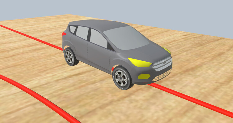

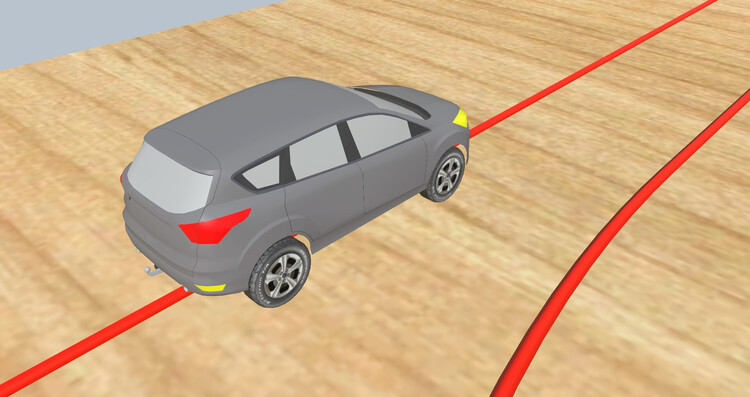

heute stelle ich mein neues Zugpferd vor.
Kuga1.thumb.jpg.369a7b7e4ea0a5fe23cfad82d478e016.jpgKuga2.thumb.jpg.f970962637242011807c5c01f18e02f3.jpgKuga3.thumb.jpg.33015db2d410375c28df124186188e9a.jpg
Der Entwurf ist dem Ford Kuga nachempfunden und unter der ID 36D32279-A640-4F0A-999C-FB603623E292 kann schon geschaut werden.
Am Ende sollen die Türen, Motorhaube und Heckkappe sich öffnen lassen.
Gruß Axel
