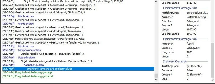

vielleicht bereits mitbekommen habt bauen die Kids an einen großen Güterbahnhof. Nachdem es aber Probleme mit der Rechenleistung ihres Pc´s gab (die Anlage ist einfach zu groß und Komplex für den Rechner) haben einige von Euch mir an Anderer Stelle schon Tipps gegeben wie ich die EV abspecken kann. Beim Umbau des EV-Teiles für den Abrollberg kommt jetzt aber eine Fehlermeldung. Die Ereignis Protokollierung sagt ich würde versuchen zwei Boolesche Werte zu vergleichen.619305229_Unbenannt17.thumb.jpg.c07688e8729263f6369bc235a27d3326.jpg
Hier ist das Protokoll.

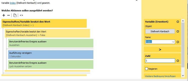

Und hier das gemeinte Ereignis. Im Gegensatz zur Ursprünglichen Version wird hier zusätzlich geprüft ob die Variable Ausziehen False ist. Ansonsten kann es passieren, das zwei Gleise der Gleisharfengruppe gleichzeitig ausgezogen werden, was aber die Zieldaten für den Zug überschreiben würde. Hat einer von Euch eine Ahnung was ich da Falsch mache?
Hallo @Wüstenfuchs,
Boolesche Variablen kennen nur die Werte "True" und "False". Ein Verleich mit ">" ist da nicht möglich. Du kannst "True" und "False" nur mit "=" und "≠" abfragen.
"Bedingung = True" und "Bedingung ≠ False" sind hier gleichwertig, ebenso wie "Bedingung = False" und "Bedíngung ≠ True".

Man bin ich Blöd:o ich hatte einfach die erste Bedingung kopiert und die Werte geändert, aber vergessen auch das Vorzeichen zu ändern. Ich sollte mir wohl doch mal eine neue Brille besorgen.9_9

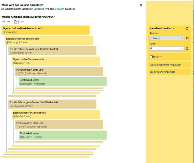

leider Funktioniert Dein Lösungsvorschlag nicht auf der Anlage, da es keine Wagen mit einer Passenden Animation in Normalspur gibt. Ich hatte das auch schon mit Wiederholungen versucht, aber ohne Erfolg, hier mein letzter Versuch:
Ich habe eine Testanlage als Entwurf hochgeladen (ID: FAFA25F8-CBCB-469C-961E-5D81F415F110) bei der Roten Lock soll die Ladung am Gleiskontakt ausgebendet werden, bei der Grünen eingeblendet.

vor 15 Stunden schrieb Wüstenfuchs:
weil du die falsche Wiederholung benutzt.

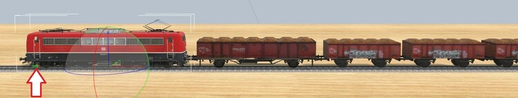

"Für alle Fahrzeuge auf einem Gleiskontakt" kann nicht funktionieren, weil die Waggons nicht auf dem Gleiskontakt stehen.
Auf dem Kontakt steht nur die Lok:
Die passende Wiederholung für deinen Zweck ist "Für alle Fahrzeuge in einem Zug/Fahrzeugverbund".
Und ich Trottel dachte, die Wiederholung läuft solange durch bis der Zug den Gleiskontakt verlassen hat.:/
vor 4 Minuten schrieb Wüstenfuchs:
ich dachte, die Wiederholung läuft solange durch bis der Zug den Gleiskontakt verlassen hat.
Nun weißt du es besser:
Wiederholungen sprechen in schneller Folge nacheinander jedes Element einer Liste an.
