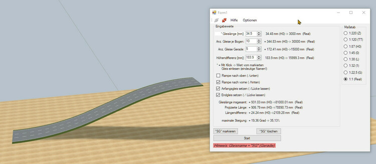

EASY Geschrieben 20. April 2023 Geschrieben 20. April 2023 Hallo, ich hatte mal wieder Lust etwas in VB zu machen und habe die "Rampe" aus der "Gleis-Setz-Tools" etwas verallgemeinert, so daß sie auch für andere Objekte (z.B. Straßen) funktioniert. Da sich das MBS weiterentwickelt hat (die Schnittstelle aber nicht), ist noch ein einfacher Maßstabsrechner mit eingebaut da die Schnittstelle nur H0 kann. Wenn Interesse besteht, kann ich es noch etwas weiterentwickeln... Gruß EASY

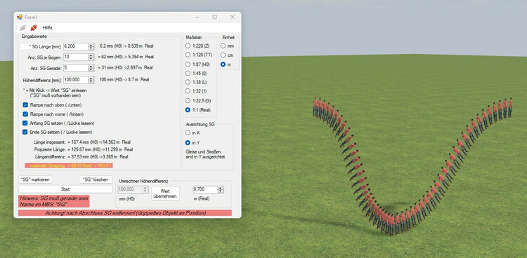

EASY Geschrieben 22. April 2023 Autor Geschrieben 22. April 2023 Hallo, ... das Einstellen vom Maßstab und der Einheit geht jetzt auch... ich hatte aus Versehen etwas im Programm gelöscht... Hinzugekommen ist noch, daß die Rampe jetzt auch in der x-Richtung aufgebaut werden kann, so daß das Plugin auch für Objekte, die in x-Richtung ausgerichtet sind, verwendet werden kann. Somit können prinzipiell alle Objekte verwendet werden... Ich habe den Entwurf neu hochgeladen... Gruß EASY

JimKnopf Geschrieben 25. April 2023 Geschrieben 25. April 2023 (bearbeitet) Hallo EASY, bitte nicht Bogen ich benutze ihn hauptsächlich um den unteren und oberen Knick zu umgehen. Ich würde mich freuen wenn du eine andere Lösung findest. Eine Frage zur neuen Version, rechts die Maßstäbe wozu kann ich sie nutzen. Wenn SG-Gleis in Spur N ist dann ist doch die Rampe auch in Spur N. Gruß Axel Opa kann so früh noch nicht richtig Denken - ich benutze den Gleiswedel ! Bearbeitet 25. April 2023 von JimKnopf Zusatz
Neo Geschrieben 25. April 2023 Geschrieben 25. April 2023 vor 9 Stunden schrieb EASY: würde aber gerne den Reiter im Plugin lassen und auf das neue Plugin hinweisen Das ist ok für mich. Viele Grüße, Neo
EASY Geschrieben 25. April 2023 Autor Geschrieben 25. April 2023 Hallo, vor 10 Stunden schrieb JimKnopf: Eine Frage zur neuen Version, rechts die Maßstäbe wozu kann ich sie nutzen. Wenn SG-Gleis in Spur N ist dann ist doch die Rampe auch in Spur N. Die Einstellung im Plugin verändert nicht Deine Einstellung des Maßstabes im MBS. Es soll dazu dienen, daß die angezeigten Zahlenwerte auch bezogen auf den Maßstab im MBS angezeigt werden. Über die Schnittstelle ist es aber nicht möglich, den Maßstab vom MBS auszulesen, deshalb die manuelle Einstellung durch den Benutzer. Gruß EASY

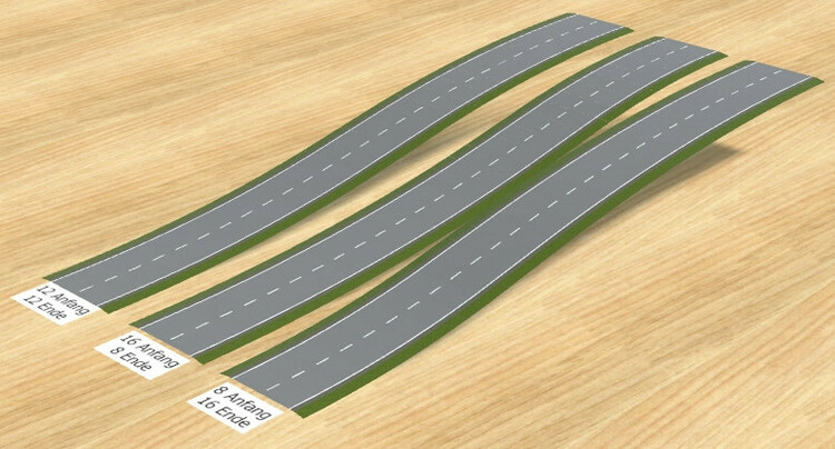

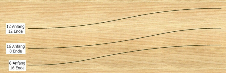

EASY Geschrieben 5. Mai 2023 Autor Geschrieben 5. Mai 2023 Hallo, eine Idee hat sich bei mir doch noch festgesetzt und keine Ruhe gelassen bis ich sie umgesetzt habe. Damit die gestalterischen Möglichkeiten etwas erweitert sind, kann man nun die Anzahl der Elemente des Anfangsbogens und der Endbogens getrennt voneinander einstellen. ... so sieht dann das Ergebnis aus... @Neo Ich hoffe Du machst Die Zeit bis zur Freigabe nicht davon abhängig, wie oft in welcher Zeit etwas geändert wurde "Rampe für Gleise; Straßen; Objekte" D4F698C4-4ED8-4581-A3B6-1FD46E2AF710 nochmal hochgeladen... und wartet auf Freigabe. Gruß EASY
