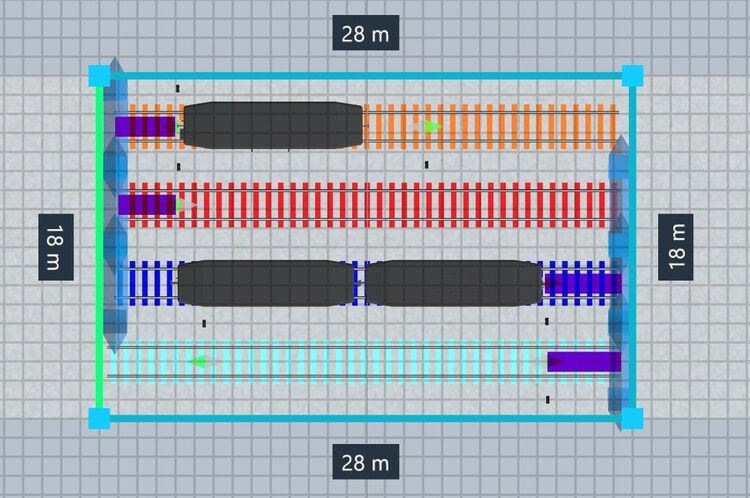

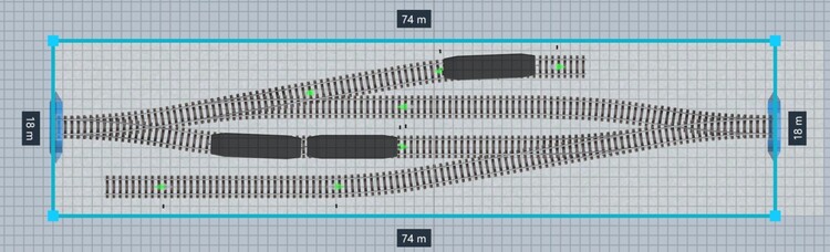

nachdem @Neo es seit Version 8.5 ermöglicht, Portalverbindungen mit der EV herzustellen und nachdem @EASY mit dieser Möglichkeit erstmals hier einen Sparschattenbahnhof gebaut hat, habe ich meine Anlage Überlandstraßenbahn im Winter damit ausgestattet und diese aktualisiert hochgeladen (ID wie bisher A189E142-183C-4ADA-93D5-E995A29BB669).
Der Sparschattenbahnhof spart tatsächlich eine Menge Platz, v.a. wenn nur kurze Fahrzeuge wie in meiner Anlage unterzubringen sind. Hier ein Bildvergleich:
Hi everyone
After Neo made it possible to establish portal connections by EM (since version 8.5) and after EASY built an economy fiddele yard (here), I replaced the fiddle yard in my layout Intercity tram in winterby an economy fiddele yard and uploaded the layout once again (ID as before A189E142-183C-4ADA-93D5-E995A29BB669)
The economy fiddele yard actually saves a lot of space, especially when only short vehicles can be accommodated as in my facility. Here a picture comparison:
Die steuerungstechnische Umsetzung hat sich als sehr einfach herausgestellt.
Die Beschreibung der Steuerung habe ich hier hinterlegt. Eventuelle Überarbeitungen werde ich später an der verlinken Stelle (an der ich anders als im Forum auch später noch Änderungen vornehmen kann) hinterlegen.
The implementation of the control system turned out to be very simple.
I have deposited the description of the controls here. I will post any revisions later at the linked place (where I can make changes later, unlike in the forum).
Beste Grüße / Kind regards
Phrontistes

demonstration layout "Select route by switches"
had a drawback: the "front" coupler of the locomotive was also reactivated at the end of the uncoupling section. If in doubt, you won't want that, which is why I'm now making sure that the front and rear couplers of the train group are deactivated at the end of the uncoupling section. This is only possible with Lua. This new routine ("UD: Disable couplers at front/rear of train group") can of course also be adopted in other layouts. I have updated the layout (C36C9B5C-FEFC-427F-82ED-FB071F35961D) and the template stored here.
