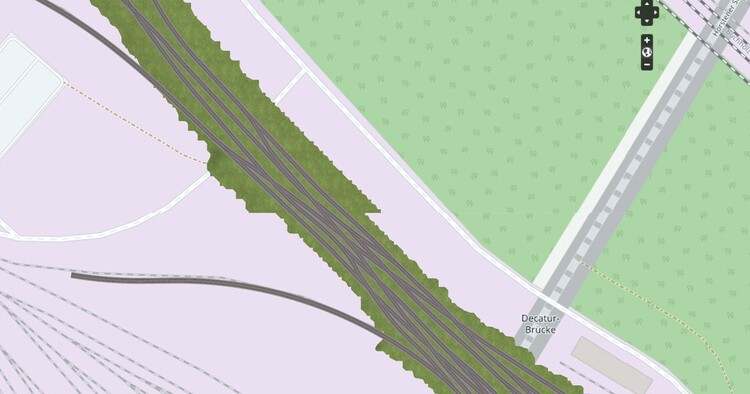

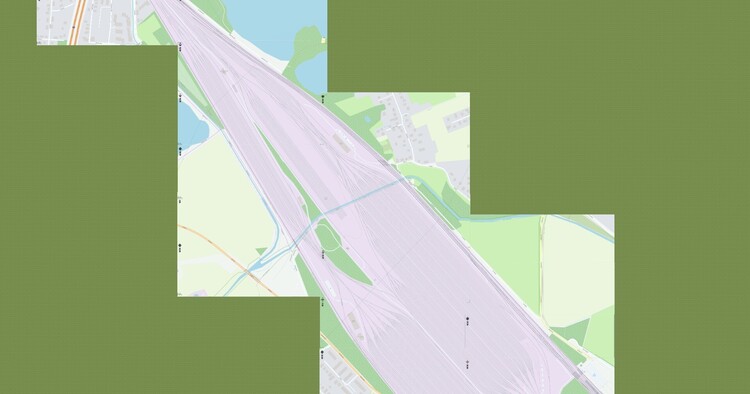

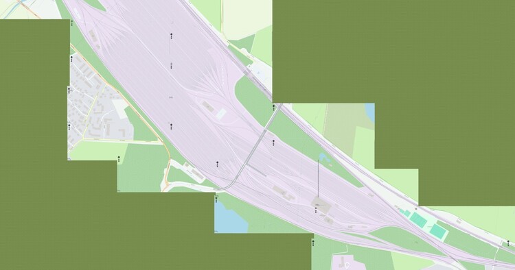

Den Plan habe ich mit Openstreetmap erstellt. Mit Google Earth habe ich auch angefangen, aber da ist die Ansicht zum Teil schwer zu erkennen. Google Earth werde ich für die Deko und Landschaft nutzen (also luschern). Weitere Bilder werde ich dann immer wieder reinstellen mit kurzen Infos. Nun viel Spaß beim zuschauen.

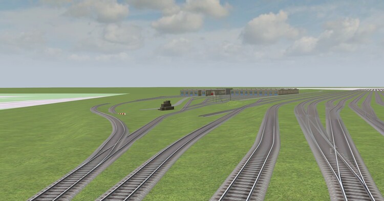

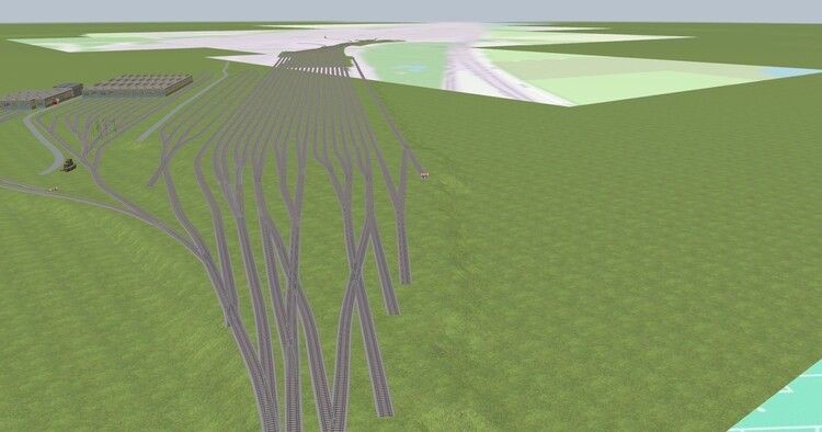

Die Bilder vom Start der Anlage
Die ersten Gleise liegen und das Gebäude Güterwagenschnellausbesserung. Diese liegen auf 7mmaschen_start_5.thumb.jpg.9739f691e9480358f03917c4aa2f7509.jpg
Hier der Blick von 12m Höhe
Alle Weichen wurden von mir bearbeitet. Was für eine Arbeit. Und die Geländehöhen sind auch sehr herausfordernd.

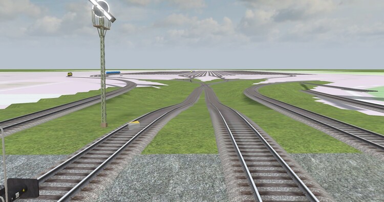

Hallo mal wieder,

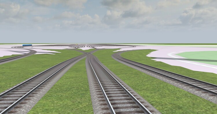

hier noch ein paar Bilder. Mit Höhen zu arbeiten wo Weichen drin sind, ist schon heftig. Hat mich den ganzen Nachmittag gekostet.:/
Mit dem Plugin "Rampe setzen" war ich nicht ganz so glücklich. Also bei YT Herr Goetz wieder aufgesucht und sein Tutorial angeschaut. Danke!
Die rechte Seite liegt auf 12m Höhe. Links 10m. Und Links außen 7m.
Hier kommt der erste Ablaufberg hin. Höhe 13m
Und hier der Berg nach unten auf 8m

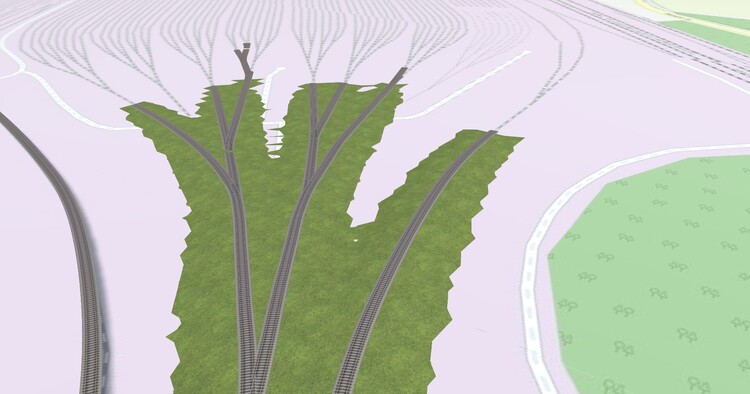

Posted

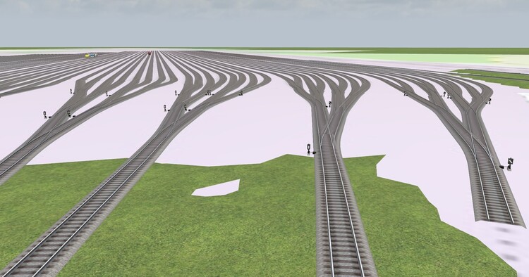

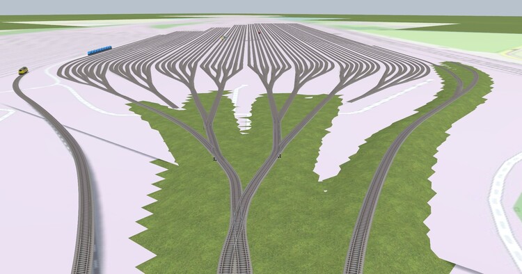

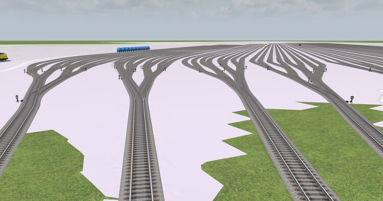

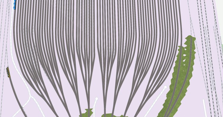

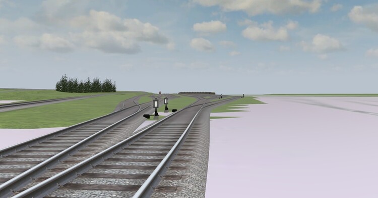

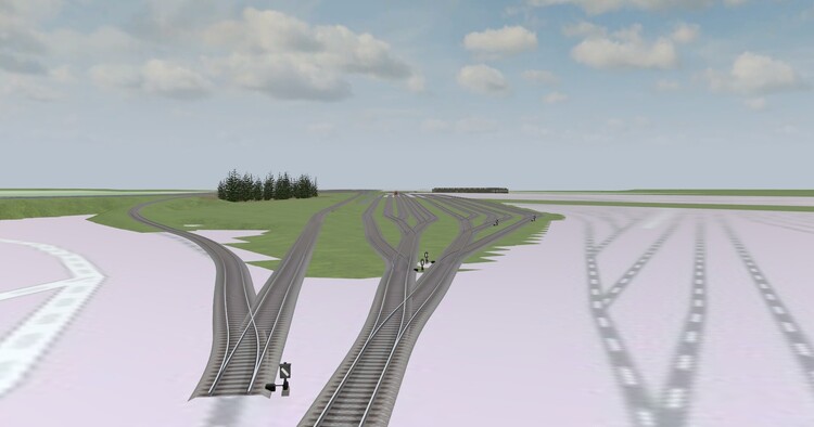

Und weiter geht`s beim Projekt und habe endlich die erste Gleisharfe geschafft. Mit einigen Löschvorgängen, da die linke Seite mir nerven gekostet hat wegen den Bögen. Eventuell gehe ich später nochmal ran. Wie Ihr auf den Bildern erkennen könnt, sind Gleisharfe 1 und 7 nicht angeschlossen. Laut Auskunft aus dem Netz werden diese nicht mehr benutzt, wegen Mangel an Aufträgen oder so. Ich denke aber das man auf seiner eigenen Anlage ja machen kann was man(n) möchte:D

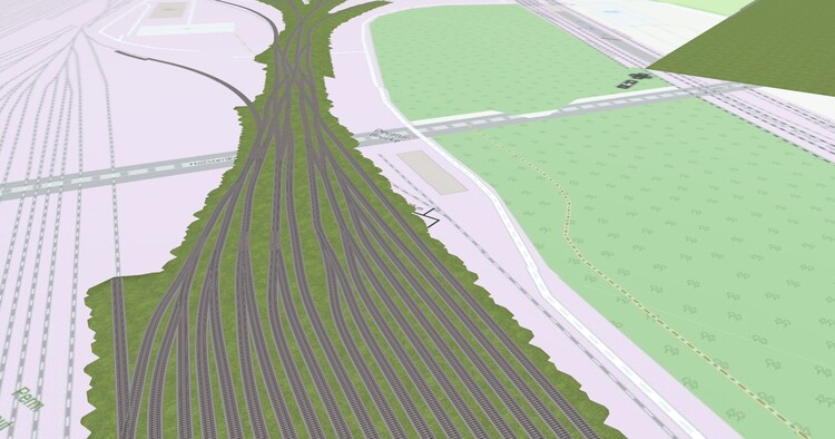

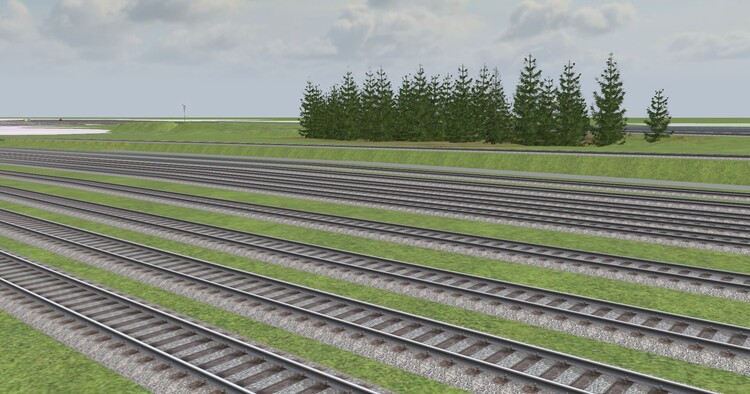

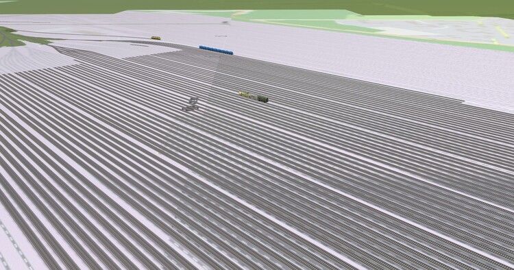

Ich habe mal wieder etwas geschafft. Nur Gleise verlegen wird ja auch langweilig und dann fasse ich nichts mehr an. Also habe ich mal geübt mit den Gefällen. Vor allem wenn Weichen im Gefälle sind, aber ich glaube es wurde gelöst von mir.
maschen_nebengleis_gefaelle_1.thumb.jpg.c1db927c4c246452f04e7c69096c4202.jpgmaschen_nebengleis_gefaelle_2.thumb.jpg.5a5440f84e1ada0c1ef46bcb36f4afd6.jpg
Bäume setzen habe ich mal getestet. Leider muss ich jeden Baum einzeln hoch ziehen. Ich arbeite mit Ebenen, vielleicht habe ich hier noch ein Denkfehler. Mit Stapel oder Geländehöhe alles schon getestet. Nix.
Hier kann man mit Sicherheit schon die unterschiedlichen Höhen erkennen. Also noch vieeeeeel Arbeit.

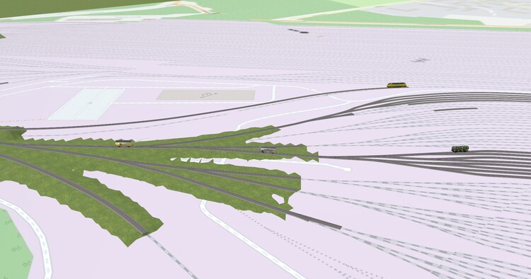

Da links nur 7m sind und rechts 10m, ist ein angleichen (ebnen) sehr schwer. Also habe ich die Lösung mit den Dämmen gelöst.

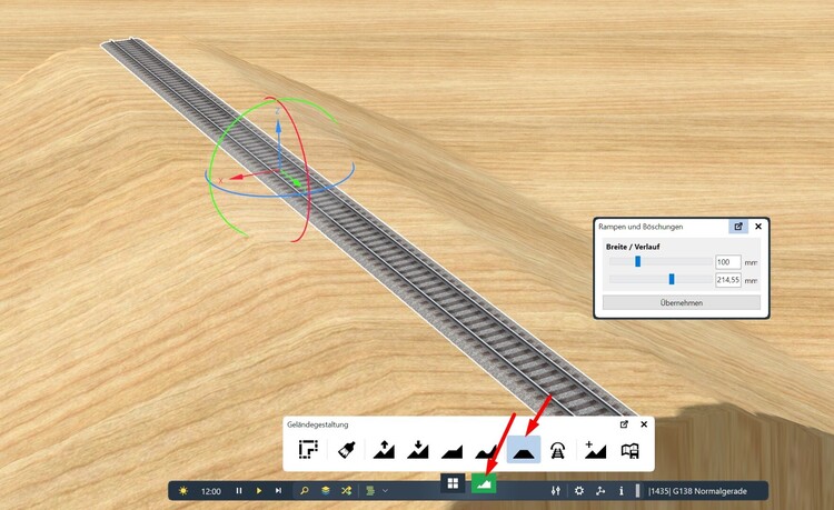

Tip1: Nur eine Grundplatte verwenden
Tip2: Alternativ die höhere Grundplatte über die untere hinaus erweitern, dann das obere Gleis markieren und das Böschungs-Werkzeug anwenden:

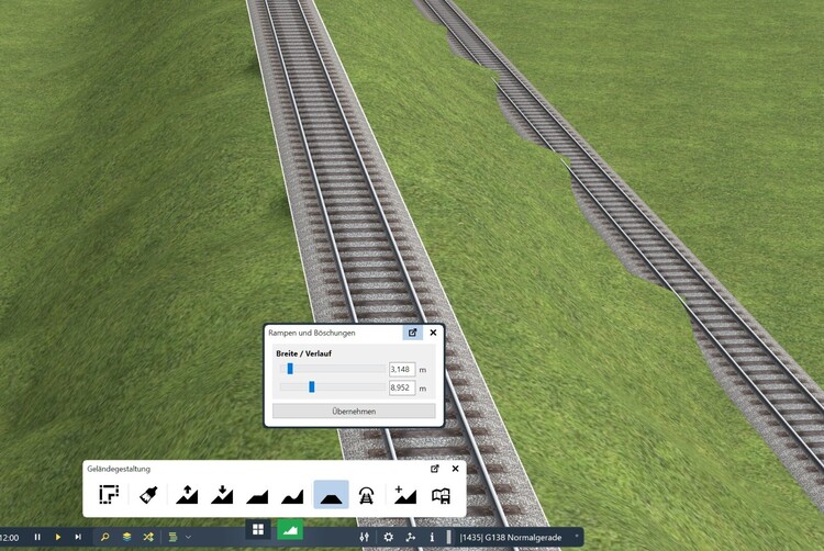

danke für die Tipps. Meine Grundplatte ist nur eine Platte. Und mit dem Böschungswerkzeug habe ich einiges probiert. Hier die Bilder. Vielleicht auch für Neulinge eine Hilfe.
maschen_hohlraum.thumb.jpg.9c1dd8d5b38de159ae733381bd424c16.jpgmaschen_hohlraum1.thumb.jpg.d488d852621d91013187ac19b8359218.jpg
Hier habe ich einzeln und auch mit beiden Schienen versucht den Hohlraum weg zu bekommen. Das Ergebnis sieht ihr unten.
Etwas Hohlraum ist noch da, aber unten die Schiene wird bedeckt. Schon alle Möglichen feinsten Einstellungen versucht. Denn neben der linken Schiene soll rechts ein Weg noch hinzukommen.
Und auch hier lässt mir das Böschungstool im Stich:D!
Also habe ich mir die Dämme zu Hilfe genommen. Nur mit den Texturen bin ich nicht so glücklich und das ist jetzt kein meckern (siehe beide blauen Pfeile).
Und der Weg (roter Pfeil) ist nun wenigstens zu sehen ohne kleine Berge.

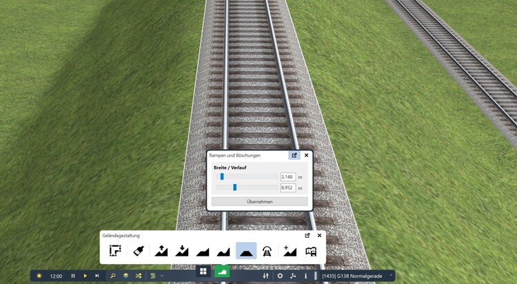

auch diesen Knopf hier?
Der ist ganz speziell für diesen Zweck.
Du wählst zuerst das Gleis aus und aktivierst dann diesen Modus, um einen Bahndamm darunter zu legen.
Mit Schiebereglern kannst du die Breite und die Steilheit anpassen.

es gibt durchaus die Möglichkeit, den Bahndamm anzupassen. Du hast im oberen Bereich die äußerste Schiene benutzt, um das Gelände anzupassen. Wenn Du statt der äußeren Schiene die nächste Schiene für die Geländeanpasung nimmst, dann kannst du mit den Schiebereglern, die @Goetz schon angesprochen hat, den Bahndamm so verschieben, dass er das untere Gleis nicht bedeckt.

@Chaosgrummi Es ist wichtig, dass Du nur das obere Gleis auswählst, bevor Du das Böschungswerkzeug aktivierst. Per Doppelklick auf das Gleis werden auch alle angrenzenden Gleise gleich mit ausgewählt. Mit dem Breiten-Regler stellst Du dann zunächst die Breite der Dammkrone ein, diese sollte etwas breiter sein als das Schotterbett. Dann mit dem Verlaufs-Regler den Böschungswinkel einstellen.
Falls das nicht klappt, mache gern Screenshots von jedem Schritt in dieser Reihenfolge und beschreibe, wo genau es hakt...

vielen Dank das Ihr mir helfen wollt. Ich habe damit nicht gerechnet. Ich habe mal Screenshots gemacht und die Anleitung von Euch probiert. In der Reihenfolge. Das ist das Ergebnis.
Damm und Krone entfernt. So sieht es zur Zeit aus.
So wie @Klartexter es oben im Bild zeigt. Auch mit Schieberegler keine guten Ergebnisse.
So wird es dann wie im 2.ten Bild von Klartexter.
Hier nochmal die Höhenangabe. War wohl oben falsch von mir. Sorry.

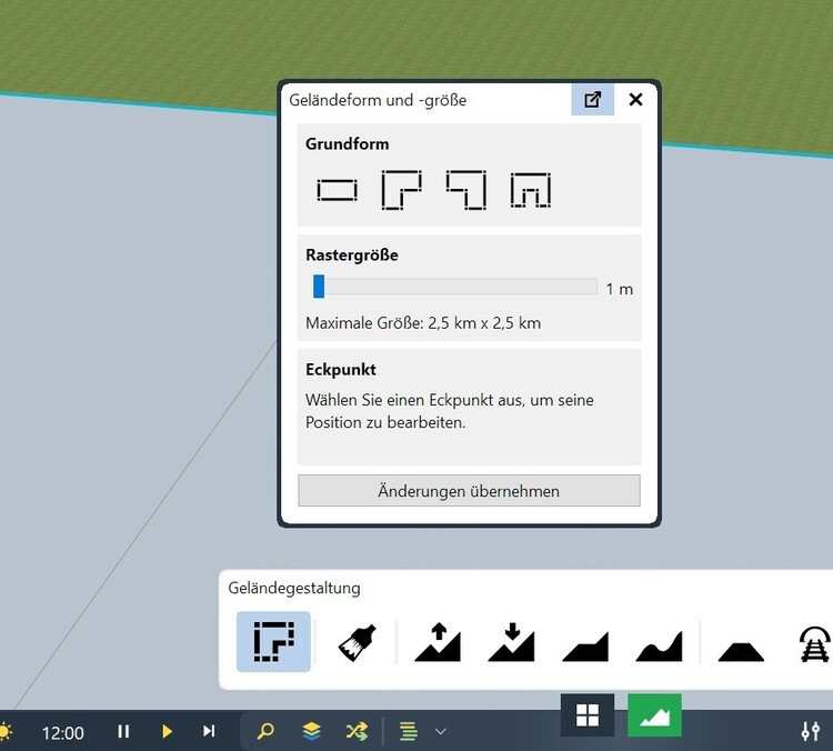

Ich glaube, die Ursache für den groben / gezackten Böschungsverlauf liegt in der Grundplatten-Rastergröße.
Schau mal hier: Zwei identische Böschungen. Einmal mit 1m Rastergröße und einmal mit 10m...
Posted
Ihr seid schon der "Knaller":D
Es liegt am Raster. Ich habe mal die Platte verkleinert und 1m Raster gestellt. Es geht. Das Problem ist aber jetzt die Größe der Platte. Ich brauche ja für das Projekt 7000m x 700m. Da kann man leider kein 1m mehr einstellen. Ich habe die Platte dann mal vergrößert, in der Hoffnung das die Anpassung (bei 1m Raster) so bleibt. Leider verändert sich aber der Damm wieder. Und 2m Raster wird schon wieder kniffelig. Ich bin aber echt begeistert, das Ihr es mal eben nachbaut und mir zu zeigen was man so machen kann. Für andere vielleicht auch eine Hilfe. Danke. Hier nochmal zur Veranschaulichung.
1m Raster
Und hier nach Umstellung auf 2m Raster.
