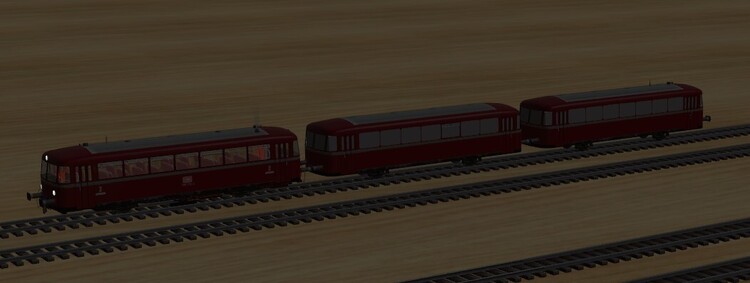

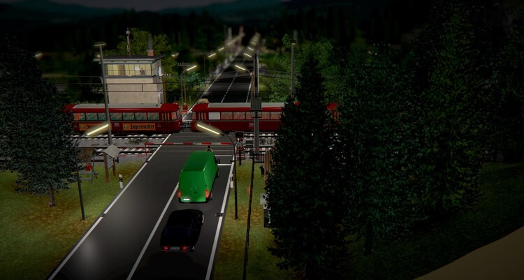

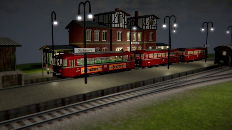

Roter Brummer Geschrieben 8. Dezember 2024 Geschrieben 8. Dezember 2024 Hallo zusammen, ich habe mal ein bisschen mit der Beleuchtung an den Uerdinger Schienenbussen herumgespielt. HG Brummi
Little Geschrieben 8. Dezember 2024 Geschrieben 8. Dezember 2024 Hallo @Roter Brummer, gibt es eine Möglichkeit, die Wirkung der LOD-Stufen einzustellen? Gerade beim Uerdinger sieht das nicht so schön aus..... Viele Grüße Frank aus St. Egidien
Roter Brummer Geschrieben 9. Dezember 2024 Geschrieben 9. Dezember 2024 vor 11 Stunden schrieb Little: die Wirkung der LOD-Stufen einzustellen? Hallo @Little, als Modellbauer hat man keinen Einfluss darauf, wann die mittlere LOD-Stufe schaltet. Man muss allerdings einen festen Prozentsatz an Polygon-Einsparungen erfüllen. Außerdem spielt die Grafikeinstellung auf dem wiedergebenden PC eine Rolle. Der Schienenbus ist ja im Vergleich zu anderen Lokmodellen relativ klein, so dass die Umschaltung in LOD1 hier früher greift. Die einzige Möglichkeit, das in diesem Fall zu umgehen, sehe ich darin, die LOD1 komplett wegzulassen. Es wäre in diesem Fall interessant zu wissen, was @Neo dazu meint. HG Brummi
rainer.kreuzer Geschrieben 9. Dezember 2024 Geschrieben 9. Dezember 2024 vor 11 Stunden schrieb Little: Hallo Roter Brummer, gibt es eine Möglichkeit, die Wirkung der LOD-Stufen einzustellen? Gerade beim Uerdinger sieht das nicht so schön aus..... Viele Grüße Frank aus St. Egidien ;-)
Roter Brummer Geschrieben 9. Dezember 2024 Geschrieben 9. Dezember 2024 (bearbeitet) Und was sagt uns das jetzt in dem Zusammenhang? Bearbeitet 9. Dezember 2024 von Roter Brummer
rainer.kreuzer Geschrieben 9. Dezember 2024 Geschrieben 9. Dezember 2024 vor 13 Minuten schrieb Roter Brummer: Und was sagt uns das jetzt in dem Zusammenhang? Nichts.
Little Geschrieben 9. Dezember 2024 Geschrieben 9. Dezember 2024 vor 2 Stunden schrieb Roter Brummer: Es wäre in diesem Fall interessant zu wissen, was Neo dazu meint Vielleicht LOD-Stufen schaltbar machen?
Neo Geschrieben 9. Dezember 2024 Autor Geschrieben 9. Dezember 2024 Am 5.12.2024 um 16:45 schrieb Hawkeye: wäre es doch schön, wenn du auf die mittlere Detailstufe verzichten könntest Ich habe die mittlere Detailstufe entfernt. Am 7.12.2024 um 12:57 schrieb AndreasWB: In beiden Fällen habe ich die Variante mit reduzierter Höchstgeschwindigkeit gewählt und mit der Lok verbunden. Der Drehregler von EASY funktioniert nur mit Rollmaterial, deren Maximalgeschwindigkeit auf 330 km/h gesetzt ist, da es in alten Versionen keine benutzerdefinierten Maximalgeschwindigkeiten gab. @EASY, dein Drehregler bräuchte eine Anpassung für V9. Entweder müsstest du in der Beschreibung darauf hinweisen, dass er nur bei einer Höchstgeschwindigkeit von 330 km/h korrekt funktioniert, oder das Modell wird archiviert. Alternativ könntest du auch Variationen anbieten, die eine andere Höchstsgeschwindigkeit annehmen, aber auch dann funktioniert der Drehregler nur korrekt, wenn das Fahrzeug eine der zur Verfügung stehenden Geschwindigkeiten besitzt. vor 5 Stunden schrieb Roter Brummer: Die einzige Möglichkeit, das in diesem Fall zu umgehen, sehe ich darin, die LOD1 komplett wegzulassen. Die Detailstufe 1 ist eigentlich noch zu früh, um Fenster undurchsichtig zu gestalten. Besser wäre es, in dieser Stufe lediglich die Inneneinrichtung deutlich abzuspecken und äußere Details zu reduzieren. Falls das für die bestehenden Modelle keine praktikable Lösung ist, wäre eine Entfernung der Detailstufe 1 ein möglicher Kompromis. Viele Grüße, Neo
Hawkeye Geschrieben 9. Dezember 2024 Geschrieben 9. Dezember 2024 vor einer Stunde schrieb Neo: Ich habe die mittlere Detailstufe entfernt. Super, danke. Sieht jetzt viel besser aus. VG, Hawkeye
Roter Brummer Geschrieben 9. Dezember 2024 Geschrieben 9. Dezember 2024 vor 2 Stunden schrieb Neo: Die Detailstufe 1 ist eigentlich noch zu früh, um Fenster undurchsichtig zu gestalten. Besser wäre es, in dieser Stufe lediglich die Inneneinrichtung deutlich abzuspecken und äußere Details zu reduzieren. Falls das für die bestehenden Modelle keine praktikable Lösung ist, wäre eine Entfernung der Detailstufe 1 ein möglicher Kompromis. Es ist zum Mäusemelken! Wenn ich die Daten im Modelleditor neu einlese, ist der Effekt weg! Allerdings fallen dann die fehlenden Innenwände stark auf. Die muss ich wohl wieder einsetzen. HG Brummi

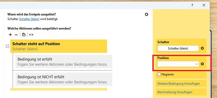

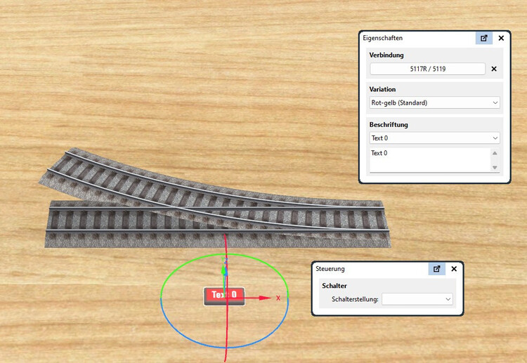

RoniHB Geschrieben 21. Dezember 2024 Geschrieben 21. Dezember 2024 Hallo zusammen, ich habe gerade festgestellt, dass wenn man einen Schalter mit einer Weiche verbindet die Schalterstellung im Steuerungsfenster nicht mehr angezeigt und auch in der EV nicht mehr abgefragt werden kann. Soll das so? LG Ronald
Goetz Geschrieben 21. Dezember 2024 Geschrieben 21. Dezember 2024 vor 38 Minuten schrieb RoniHB: Soll das so? Nein, das muss sich um einen Bug handeln. @Neo Präzise fehlt da in den Feldern die Bezeichnung. Die Funktion selbst ist vorhanden.
RoniHB Geschrieben 21. Dezember 2024 Geschrieben 21. Dezember 2024 vor 18 Minuten schrieb Goetz: Nein, das muss sich um einen Bug handeln. Aha, danke Goetz, dann wird das wohl mit einem der nächsten Bugfixes behoben. LG Ronald
