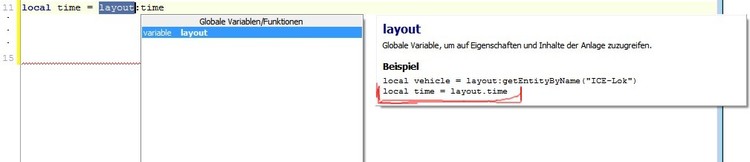

Oh, verdammt, ich sehe erst jetzt durch mein angehängtes Bild, dass da ja ein Punkt und kein Doppelpunkt ist !!! Ich glaube, ich habe mich wieder mal zu doof angestellt. Schnell noch mal testen.
Naja, in diesem Fall geht es ja über Lua auch nicht. Besonders witzig ist ja, dass in der Hilfe zu "layout" als Beispiel so ein Aufruf angeboten wird: Aber gibst du den Befehl genau in der Form ein, verweigert die Kiste ihren Dienst. Da müsste @Neo vielleicht auch noch mal drübergucken. PS: War mein Fehler! Hatte statt Punkt einen Doppelpunkt gesetzt.
