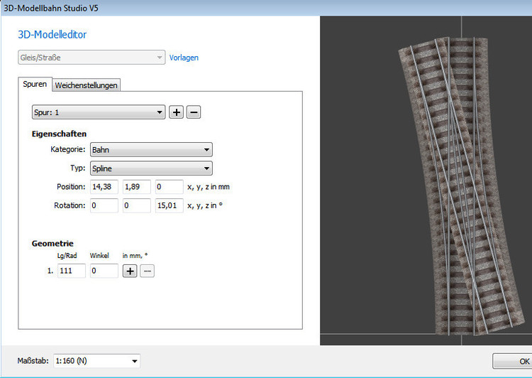

  20. Hallo @BahnLand, neugierig wie ich bin hatte ich mir das auch gerade angesehen. Was mir auffiel: Beim Arnold N Rapido hat die Rotation von Spur 1 und Spur 3 einen Winkel von exakt 15°. Beim Arnold Spur N ist die Rotation komischerweise 15,01°, obwohl die gebogenen Spuren einen Winkel von 15° haben. Warum die Spuren um 0,01° mehr rotiert wurden ist mir nicht klar, aber daran kann der Spurenversatz natürlich liegen. Gruß Timba
