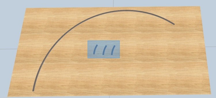

Hallo Michael, wie ich bereits hier erläutert habe, sobald man mehrere Objekte in der Nähe einer Monsterschiene mittels Rahmen selektieren möchte, wie hier dargestellt, dann wird die Monsterschiene immer mit selektiert, weil sie einen so großen Raum einnimmt, wie hier an dem weißen Rahmen deutlich sichtbar wird. Das heißt, wenn die Selektion des Monsters nicht erwünscht ist, muss man sie separat wieder deselektieren. Dann kann man auch gleich auf die Mehrfachselektion mittels Rahmen verzichten und jedes Objekt einzeln anklicken. Das ist nicht mega schlimm, aber mich nervt es nun mal. Wenn derselbe Bogen aus einzelnen "normal" großen Schienen gebaut ist besteht das Problem nicht, wie du hier an den vielen weißen Rahmen sehen kannst. Dieses Handikap besteht allerdings nur in der Bauphase. Wenn die Anlage läuft ist es unbedeutend. Bei mir ist aber immer Bauphase. Es hat außerdem in der Testphase noch den einen oder anderen Vorteil, wenn man z.B. eine deutlich sichtbare Markierung setzen will und dazu ein paar Zentimeter Gleis einfärben möchte. Ein Geschwindigkeitsnachteil ist mir bisher nicht aufgefallen, wie bereits gesagt. Gruß Timba

Hi Andy. Das ist die Antwort! Bei einer Geometrie kannst du ein (gerades) Gleis maximal 4000 mm lang machen (bezieht sich auf H0). Bei einer zweiten Geometrie 2 * 4000. Usw. Hab's ja schon oft gemacht. Hi Tom. Wo Licht ist, da ist auch Schatten. Was mich an der Vorgehensweise (die ich auch schon versucht habe) nervt ist, dass zum einen bei einer Mehrfachselektion durch ein mit der Maus aufgezogenes Rechteck diese Monstergleise alle mit selektiert werden, weil sie so viel Raum einnehmen, und dann einzeln erst wieder deselektiert werden müssen und zum anderen funktioniert das bei Steigungen in Kurven sowieso nicht, wenn's nicht total doof aussehen soll. Probleme mit der Verabeitungsgeschwindigkeit habe ich noch nicht festgestellt. Gruß Timba
Kann man ja machen wie man will. Ich präferiere eine weitere Geometrie. Zum Ausloten. Wenn alles passt und ich die endgültige Geometrie ermittelt habe, ersetze ich das Monsterteil durch viele kleine "normale" Schienen.
Hi streitross, das kann man nirgends nachlesen, das läuft unter "learning by doing". Die maximale Länge für ein gerades Gleis in H0 ist 4.000 mm. Für gebogene Gleise irgendwie entsprechend in der Länge. Was allerdings funktioniert ist, wenn du im selben Gleis eine zweite Länge anlegst, also bei "Geometrie" das Pluszeichen anklickst. Dann kannst du weitere Strecken mit Maximallänge anfügen und so die Beschränkung austricksen. Gruß Timba
