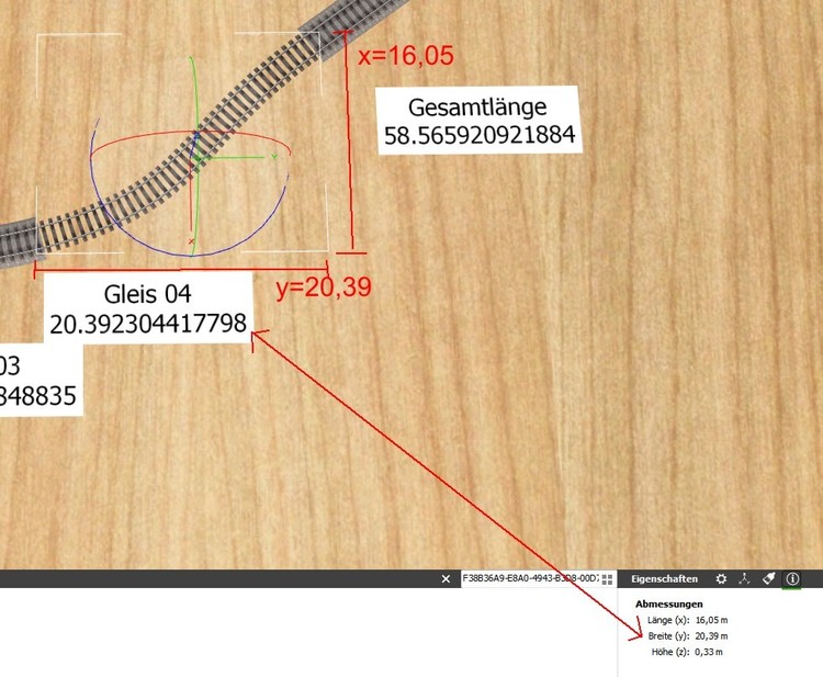

  8. Hallo @EmKo Michael, coole Idee, die Eigenschaft "size" auszulesen, nutzt aber bei Kurven- und Flexgleisen nichts. Denn angezeigt wird der Raum, den das Objekt in x-Dimension bzw. y-Dimension einnimmt, das ist aber nicht die Länge der Wegstrecke, die der Zug fährt und darauf kommt es ja an. Gruß Timba
